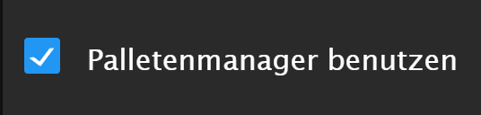

                  #28
                  @beowolf sagte in Straßenverkehr - Zählen des Verkehrsaufkommen - Adapter?:
                  Habe jetzt node-red installiert.
                  Bei den Einstellungen im Adapter - muß ich da noch extra etwas einstellen?
                  Und ggf. Palletten-Manager benutzen.

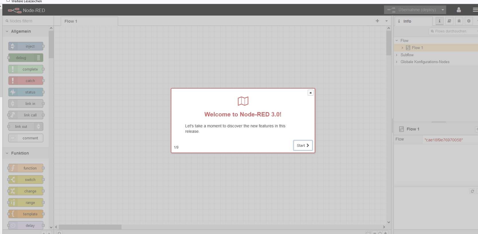

                          So,
                          ich habe jetzt mal eine ältere Version installiert. Diese dann deinstalliert und dann wieder die 4.0 installiert.
                          Jetzt habe ich dieses "Startfenster" wenn ich Node-Red starte.
                          Ist das dann so richtig? Der Node-Red Adapter heist 4.0.0
                          Das hat aber mit Node-Red 3.0 nichts zu tun, oder?

                            #33
                            @beowolf Ja das ist richtig - Adapter 4.0.0 enthält Version 3.0.2 von Node Red - damit bist du auf neuestem Stand.

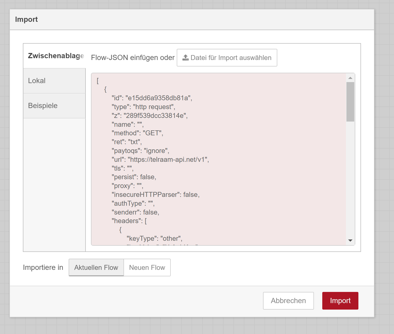

                                    @beowolf Gut nachdem Du noch nie mit Node Red gearbeitet - hast - hier mal ein paar einfache Dinge, damit Du das importieren kannst, was ich hier poste:
                                    Da ich keinen gültigen API Key habe - musst Du das halt entsprechend ändern und ggf. den Output hier posten:
                                    Um diesen kleinen Flow zu importieren, öffnest Du den Spoiler und kopierst den Code in die Zwischenablage.
                                           "id": "e15dd6a9358db81a",
                                           "type": "http request",
                                           "z": "289f539dcc33814e",
                                           "name": "",
                                           "method": "GET",
                                           "ret": "txt",
                                           "paytoqs": "ignore",
                                           "url": "https://telraam-api.net/v1",
                                           "tls": "",
                                           "persist": false,
                                           "proxy": "",
                                           "insecureHTTPParser": false,
                                           "authType": "",
                                           "senderr": false,
                                           "headers": [
                                                   "keyType": "other",
                                                   "keyValue": "X-Api-Key",
                                                   "valueType": "other",
                                                   "valueValue": "gw66fwef89"
                                           "credentials": {},
                                           "x": 690,
                                           "y": 3020,
                                           "wires": [
                                                   "8d5ab3a2329e56f6"
                                           "id": "281b6d18fa782690",
                                           "type": "inject",
                                           "name": "",
                                           "props": [
                                                   "p": "payload"
                                           "repeat": "",
                                           "crontab": "",
                                           "once": false,
                                           "onceDelay": 0.1,
                                           "topic": "",
                                           "payload": "true",
                                           "payloadType": "bool",
                                           "x": 510,
                                           "y": 3020,
                                           "wires": [
                                                   "e15dd6a9358db81a"
                                           "id": "8d5ab3a2329e56f6",
                                           "type": "debug",
                                           "name": "Straßenverkehrzahlen",
                                           "active": true,
                                           "tosidebar": true,
                                           "console": false,
                                           "tostatus": false,
                                           "complete": "payload",
                                           "targetType": "msg",
                                           "statusVal": "",
                                           "statusType": "auto",
                                           "x": 920,
                                           "y": 3020,
                                           "wires": []

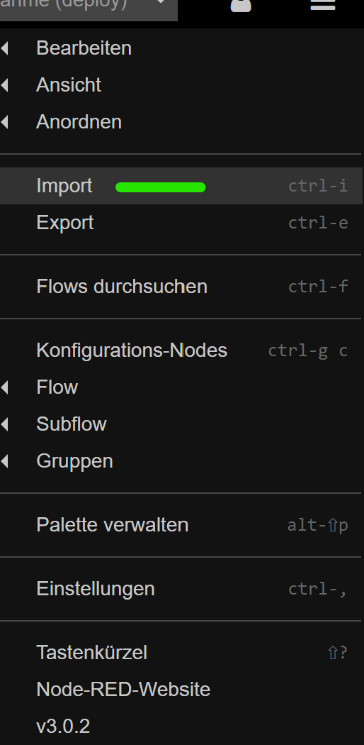

                                    Den Import machst Du folgendermassen- Du gehst in das Menü - 3 Striche in der schwarzen Tielleiste und dann import.
                                    Dann kopierst Du den Inhalt der Zwischenablage - da rein:
                                    und drückst auf Import:

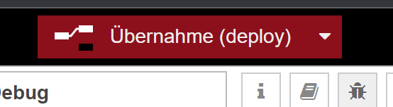

                                    Anschließend drückst Du auf Übernehmen:

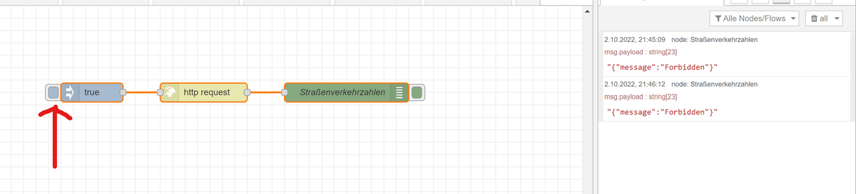

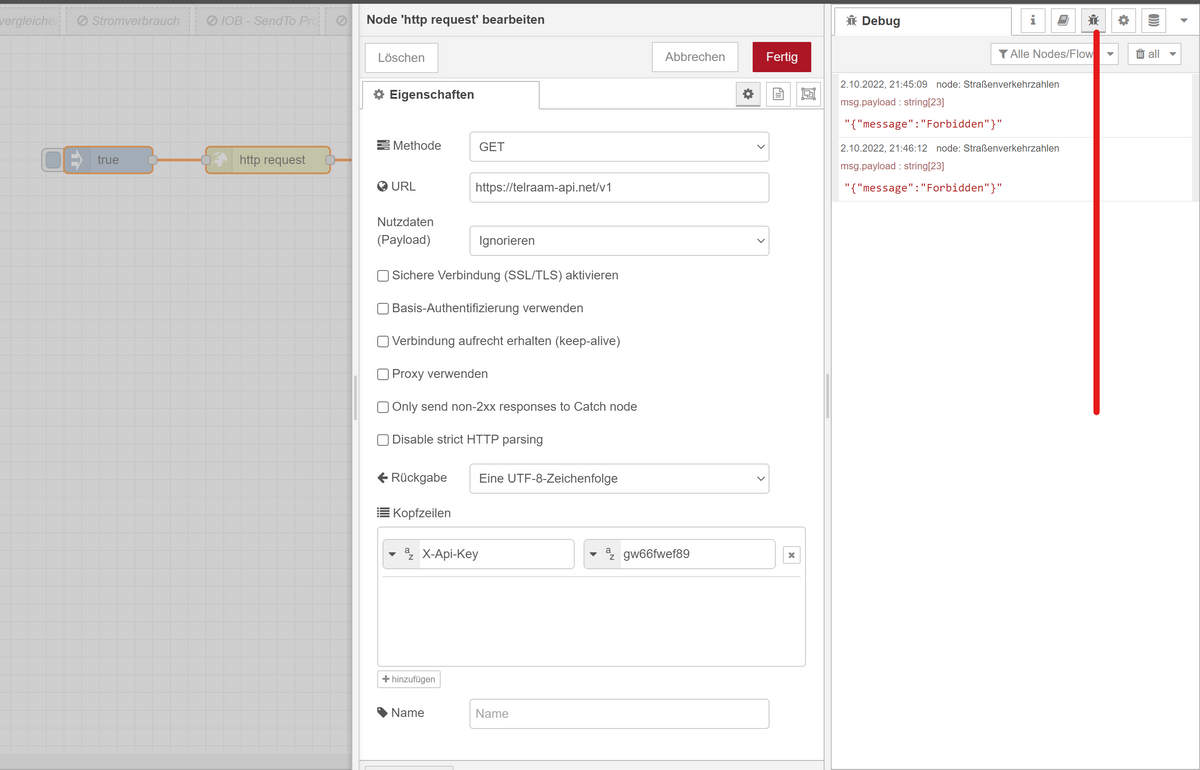

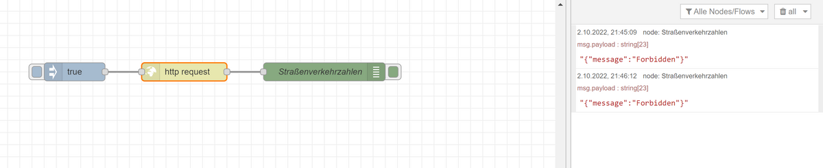

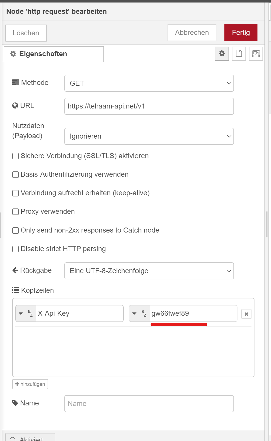

                                    Anschließend klickst Du auf die HTTP-Request Node und gibst dort deinen API-Key ein - dann meldest Dich wenn Du soweit bist.
                                    das Debug Fenster ist der Käfer. ;)

                                        @beowolf Trigger tust Du in dem Du auf den Knopf links neben der Inject Node drückst - dann bitte die Ausgabe des Debug-Fensters posten:
