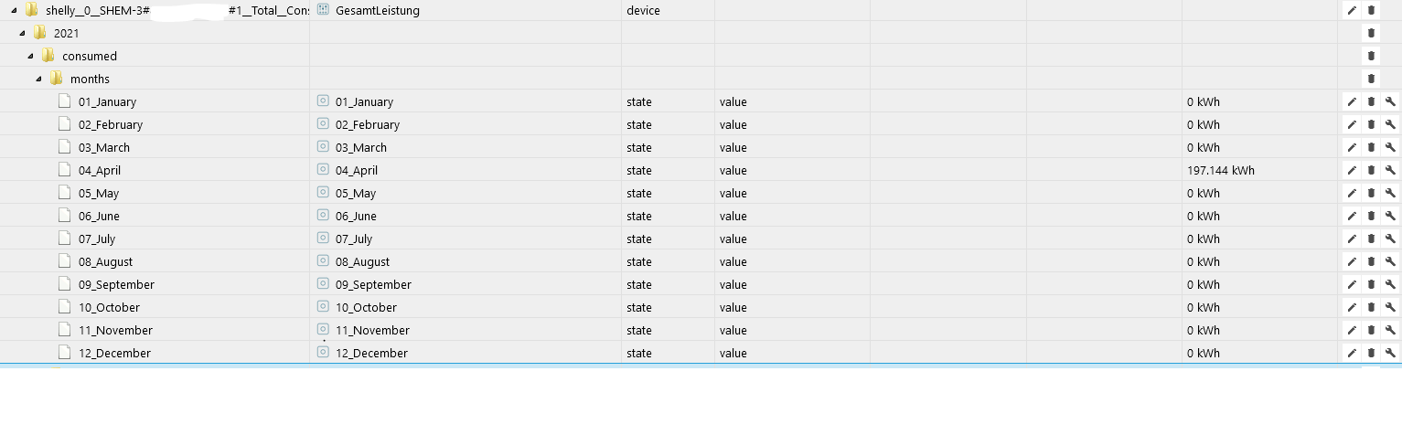

    ich habe eine frage zu Sourceanalytix:
    ich nutze Sourceanalytix seit einiger zeit. es funktioniert auch bei fast allen Werten,
    allerdings habe ich einen Zähler, bei dem funktiert die Aufzeichnung nicht. Obwohle ich alle Einstellungen gleich habe.
    aber warum funktioniert es nicht?
    W crunchipC 2 Antworten Letzte Antwort

        @chrisbie sagte in Sourceanalytix speichert manche werte nicht:
        was funktioniert denn nicht?
        • welche Version hast du installiert?
        • ist dein alias "Gesamtleistung" unter Preisdefinition korrekt hinterlegt(Unit)?
        • warum hast du überall den gleichen Wert eingetragen?

          @crunchip
          • Version kann ich jetzt leider nicht sagen, da ich nicht zuhause bin.
          • Die Preisdesfinition passt, denn bei den einzelnen pahsen des Zählers geht es ja auch. Nur die Gesamt Leistustung wird nicht gespeichert
          • wenn ich über all den gleichen wert drin stehne habe, dann fängt er doch ab diesem zeitpunkt zu zählen, für alle bereiche. oder leige ich falsch? Es war auch nur ein versuch ob es so funktioniert.
            wenn du logisch betrachtest, wann tritt das ein, dass das Monat mit einem Montag beginnt?
            die einzelnen Phasen laufen mit welcher Unit? Du musst auf kwh bzw wh achten, je nachdem was dein Gerät ausspuckt.

              @crunchip
              Geht es bei den werten nicht darum, dass mit diesen werten dann die täglichen, monatlichen und Wöchentlichen Verbräuche berechnt werden?
              Der Zähler spuckt wh aus.

                crunchip
                ja logisch, aber du hast doch theoretisch nicht den gleichen Wert
                wenn du neu beginnst, trägst du einfach nur den startwert Tagesbeginn ein, im laufe der Zeit füllen sich dann woche/monat/jahr
                ausser du hast deine tatsächlichen Zählerstände zu den jeweiligen Zeiten, die trägst du dann ein
                alle Zähler/Geräte?
                wenn du gerät 1 hast das kwh aus gibt und gerät 2 das wh ausgibt, musst du zwei preisdefinitionen hinterlegen, da es zwei verschiedene Unit`s sind

                  @crunchip
                  das ist schon klar. Da ja aber nicht gezählt wurde habe ich quasi am sonntag neu angefangen.
                  zu den Units:
                  bei dem Zähler handelt es sich um eine Shelly 3PM.
                  Dieser zählt für Jede Pahse und einmal gesamt.
                  Bei Phase 1-3 wird alles sauber gespeichert bei Gesamt eben nicht. Die Haben alle die Selbe unit. Und das verstehe ich nicht.
                    Shelly 3PM.
                    habe ich nicht, daher kann ich da nur bedingt helfen
                    was kommt den im log wenn du auf debug stellst?
