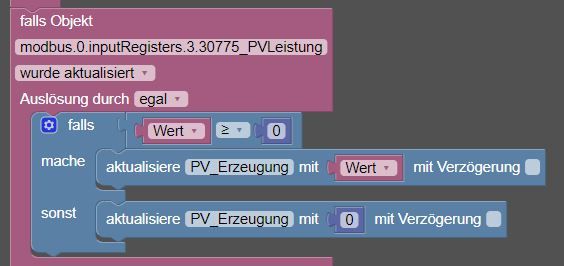

          @olli-o Zeig doch mal einen Screenshot wie dein blockly aussieht.
          So sieht es bei mir aus:
          Ich schreibe hier den Wert vom Modbus (Wechselrichter) auf den Bus bzw. in eine GA in einen DP.

            @lessthanmore sagte: Ich schreibe hier den Wert vom Modbus (Wechselrichter) auf den Bus bzw. in eine GA.
            Das funktioniert nicht mit "aktualisiere", sondern mit "steuere".
            L 1 Antwort Letzte Antwort

              @paul53 Nice catch ;-)
              Mein DP liegt unter 0_userdata, von daher alles korrekt - wollte nur beispielhaft zeigen wie es aussieht einen Wert von A nach B zu schieben. Deswegen hatte ich ja im ersten Post "steuern" geschrieben.
              /edit: Ah, hatte oben geschrieben, dass ich auf den Bus schreibe. Ist so natürlich nicht korrekt.
