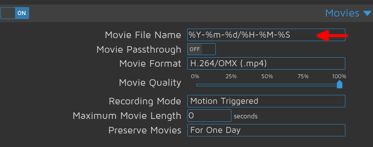

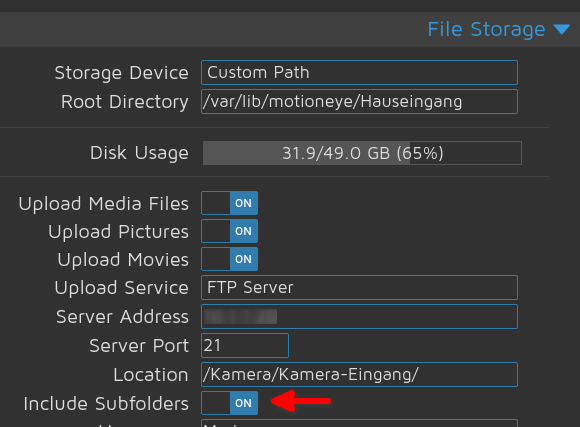

          @saibot1981 sagte in Motioneye aktuellstes Video per Telegram versenden:
          aber da ich sie zusätzlich noch auf meinem NAS speichere wäre es schön wenn die dann nicht immer wegen identischem Namen überschrieben werden.
          wie speicherst du sie denn?, die werden doch fortlaufend gespeichert
          7c4c97b0-eb5e-41b4-be6b-26848b05c4c0-grafik.png c4456092-2124-49eb-80c1-5576cb6357e5-grafik.png
