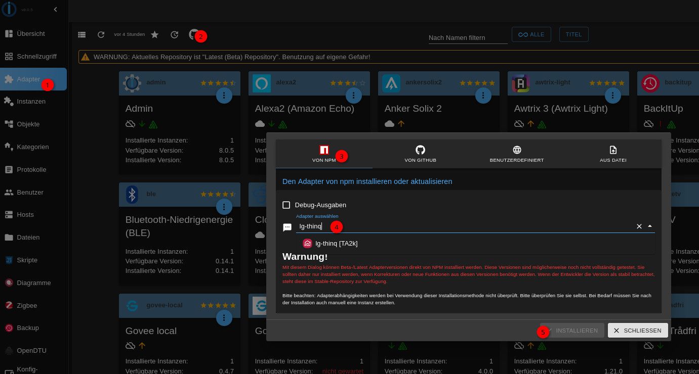

                      #950
                      @aleks-83
                      Geht in dem Fall ganz ohne Herumstellerei an den Repos:
                      251
