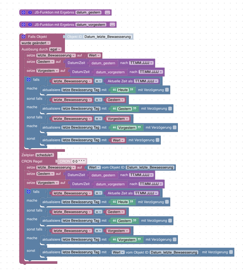

    ich komme aktuell leider nicht weiter wie ich das Script umsetzen könnte.
    Für meine Visualisierung würde ich gern sehen wann zuletzt der Rasen bewässert wurde.
    Dies soll über den Datenpunkt wie folgt aussehen:
    Heute
    Gestern
    Vorgestern
    Datum
    Aktuell wird mir nur das Datum im Format TT.MM.JJJJ der letzten Bewässerung angezeigt, allerdings ist das etwas umständlich wenn man das Datum nicht immer im Kopf hat.
    Daher benötige ich eine Art Vergleich:
    FALLS: Datum von heute = Datum aus Datenpunkt letzte Bewässerung DANN: "Heute"
    FALLS: Datum von heute = Datum aus Datenpunkt letzte Bewässerung - 1 Tag DANN: "Gestern"
    FALLS: Datum von heute = Datum aus Datenpunkt letzte Bewässerung - 2 Tage DANN: "Vorgestern"
    ANSONSTEN: Datum aus Datenpunkt letzte Bewässerung
    Ich hoffe jemand kann mir etwas auf die Sprünge helfen. Vielleicht ist es ja eigentlich recht einfach aber bei mir hat es noch nicht click gemacht 😊

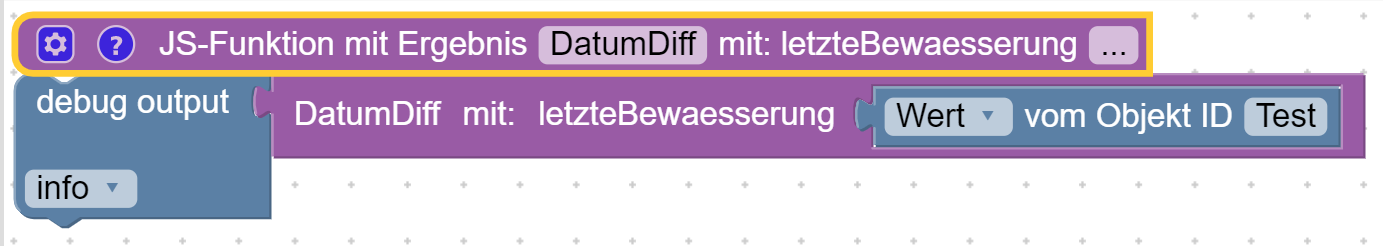

            @dslraser ich würde es so lösen, es sollte fast egal sein was im DP steht
             <variables>
               <variable id="Y//i[tB(O8vZ(Bs:6juX">letzteBewaesserung</variable>
             </variables>
             <block type="procedures_defcustomreturn" id="]]6exc}p_46Ii}b0FwQ+" x="63" y="12">
               <mutation statements="false">
                 <arg name="letzteBewaesserung" varid="Y//i[tB(O8vZ(Bs:6juX"></arg>
               </mutation>
               <field name="NAME">DatumDiff</field>
               <field name="SCRIPT">aWYodHlwZW9mIGxldHp0ZUJld2Flc3NlcnVuZyA9PT0gJ3N0cmluZycpIGxldHp0ZUJld2Flc3NlcnVuZyA9IGxldHp0ZUJld2Flc3NlcnVuZy5yZXBsYWNlKC8oXGQrKVwuKFxkKylcLihcZCspKFxzLikvLCIkMy0kMi0kMSQ0Iik7DQpsZXQgZGF0MiA9IG5ldyBEYXRlKGxldHp0ZUJld2Flc3NlcnVuZyk7DQpkYXQyLnNldEhvdXJzKDAsMCwwLDApOw0KY29uc3QgaGV1dGUgPSBuZXcgRGF0ZSgpLnNldEhvdXJzKDAsMCwwLDApOw0KY29uc3QgYXJyID0gWydIZXV0ZScsJ0dlc3Rlcm4nLCdWb3JnZXN0ZXJuJ107DQpjb25zdCBkVGltZSA9IGhldXRlIC0gZGF0MjsNCmNvbnN0IGREYXlzID0gZFRpbWUgLyAoMTAwMCAqIDYwICogNjAgKiAyNCk7IA0KcmV0dXJuIGREYXlzIDwgMyA/IGFycltkRGF5c10gOiBmb3JtYXREYXRlKG5ldyBEYXRlKGxldHp0ZUJld2Flc3NlcnVuZyksJ0RELk1NLllZWVkgaGg6bW0nKSArICcgVWhyJzs=</field>
             </block>
             <block type="debug" id="sd%ifTnaNIk2a|)a1C^D" x="62" y="38">
               <value name="TEXT">
                 <shadow type="text" id="Y*NT}Ox[-4]{5Cvg|eQb">
                 </shadow>
                 <block type="procedures_callcustomreturn" id="u]0dAoN)haF[@wC#paX*" inline="true">
                   <mutation name="DatumDiff">
                     <arg name="letzteBewaesserung"></arg>
                   </mutation>
                   <value name="ARG0">
                     <block type="get_value" id="B6C@v_(?ztL/EFE.|9M[">
                       <field name="OID">0_userdata.0.Test</field>
                     </block>
                   </value>
                 </block>
               </value>
             </block>
            </xml>

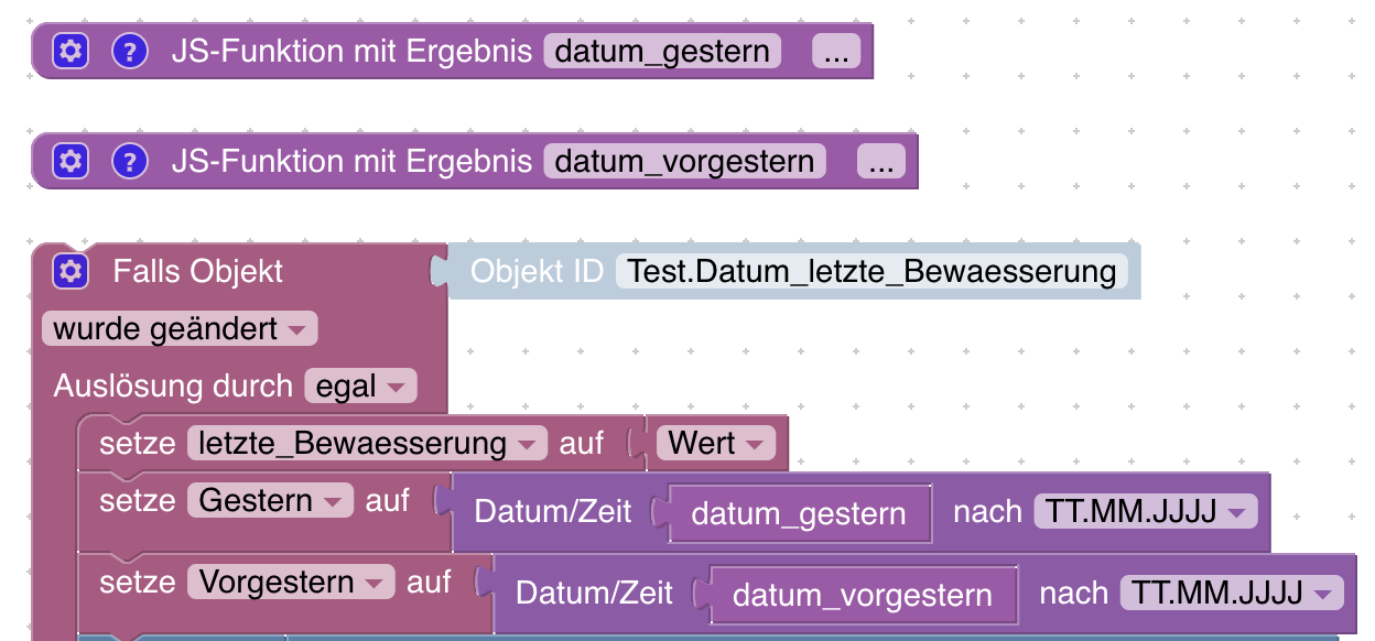

              @fastfoot
              Ich habe es jetzt so...
               <variables>
                 <variable id="GfWhg11(gE@cDL}rT~qj">letzte_Bewaesserung</variable>
                 <variable id="TN*b2s_.y_`^DJT6$cA3">Gestern</variable>
                 <variable id="~!)I|B*)E+YCj^%Tm]k)">Vorgestern</variable>
               </variables>
               <block type="procedures_defcustomreturn" id="=_Xx7~PddFV+`HS|w}Ld" x="13" y="13">
                 <mutation statements="false"></mutation>
                 <field name="NAME">datum_gestern</field>
                 <field name="SCRIPT">dmFyIHllc3RlcmRheSA9IChmdW5jdGlvbihkKXsgZC5zZXREYXRlKGQuZ2V0RGF0ZSgpLTEpOyByZXR1cm4gZH0pKG5ldyBEYXRlKQpyZXR1cm4geWVzdGVyZGF5IDs=</field>
               </block>
               <block type="procedures_defcustomreturn" id="!Vf+c%_m)^5NUX6GBnue" x="13" y="63">
                 <field name="NAME">datum_vorgestern</field>
                 <field name="SCRIPT">dmFyIHRoZWRheWJlZm9yeWVzdGVyZGF5ID0gKGZ1bmN0aW9uKGQpeyBkLnNldERhdGUoZC5nZXREYXRlKCktMik7IHJldHVybiBkfSkobmV3IERhdGUpCnJldHVybiB0aGVkYXliZWZvcnllc3RlcmRheTs=</field>
               </block>
               <block type="on_ext" id="PC{Q}G6V9t1ay|%ZQ6q:" x="13" y="113">
                 <value name="OID0">
                   <shadow type="field_oid" id="T/YG1KxJ@TY1WzPIi|Yk">
                     <field name="oid">0_userdata.0.Test.Datum_letzte_Bewaesserung</field>
                   </shadow>
                 </value>
                 <statement name="STATEMENT">
                   <block type="variables_set" id="UIkcSE,9bu6,OtT-8D:D">
                     <field name="VAR" id="GfWhg11(gE@cDL}rT~qj">letzte_Bewaesserung</field>
                     <value name="VALUE">
                       <block type="on_source" id="Q}W|q^5#]C+#CafA+);H">
                       </block>
                     </value>
                     <next>
                       <block type="variables_set" id="RymLVmrI_a|%C-),fVB-">
                         <field name="VAR" id="TN*b2s_.y_`^DJT6$cA3">Gestern</field>
                           <block type="convert_from_date" id="**9!|uKs(gBaLtF;IlBo">
                             <field name="OPTION">DD.MM.YYYY</field>
                               <block type="procedures_callcustomreturn" id="-=Y1*T].C]}%!~bGt)Rs">
                                 <mutation name="datum_gestern"></mutation>
                               </block>
                             </value>
                           </block>
                         </value>
                         <next>
                           <block type="variables_set" id="?h2F*bUz_9QmbM?29wC)">
                             <field name="VAR" id="~!)I|B*)E+YCj^%Tm]k)">Vorgestern</field>
                               <block type="convert_from_date" id="{$vz@8,cW^$yrRgq~jw!">
                                   <block type="procedures_callcustomreturn" id="~_20WVn-5)%Q88x_!zKi">
                                     <mutation name="datum_vorgestern"></mutation>
                                   </block>
                                 </value>
                               </block>
                             </value>
                             <next>
                               <block type="controls_if" id="=a:o^eb_Ice3nnyJ{7o3">
                                 <mutation elseif="2" else="1"></mutation>
                                 <value name="IF0">
                                   <block type="logic_compare" id="ALQMq4Ht3Y3`5e;B(oA+">
                                     <field name="OP">EQ</field>
                                     <value name="A">
                                       <block type="variables_get" id="q4`E+VCJB@1B+t9hL|BF">
                                       </block>
                                     </value>
                                     <value name="B">
                                       <block type="time_get" id="0*bmmc|b7VrGa%e{C($d">
                                       </block>
                                     </value>
                                   </block>
                                 </value>
                                 <statement name="DO0">
                                   <block type="update" id="jWgkwCIX^:_q_4,hZNeW">
                                     <field name="OID">0_userdata.0.Test.heute_gestern_vorgestern</field>
                                       <block type="text" id="-M;!i9$vWQ*.G18AUP:Y">
                                         <field name="TEXT">Heute</field>
                                       </block>
                                     </value>
                                   </block>
                                 </statement>
                                 <value name="IF1">
                                   <block type="logic_compare" id=")R|MNW^j|X+4w4*1UTQx">
                                     <value name="A">
                                       <block type="variables_get" id="^ywj6fUE{1i12FzBwBD@">
                                       </block>
                                     </value>
                                     <value name="B">
                                       <block type="variables_get" id="-?#q|^5M;9Kp+glPOiM3">
                                       </block>
                                     </value>
                                   </block>
                                 </value>
                                 <statement name="DO1">
                                   <block type="update" id=":bDCMK{5z~rTH?3y:w$w">
                                       <block type="text" id="$U~M|_quSrJaxubl((r.">
                                         <field name="TEXT">Gestern</field>
                                       </block>
                                     </value>
                                   </block>
                                 </statement>
                                 <value name="IF2">
                                   <block type="logic_compare" id="yF~13~g[*p{Wf?WE}p/?">
                                     <value name="A">
                                       <block type="variables_get" id="$k0erYX*.V6jS49*M_5o">
                                       </block>
                                     </value>
                                     <value name="B">
                                       <block type="variables_get" id="OFahT5(Jd7v]=,2:o~f^">
                                       </block>
                                     </value>
                                   </block>
                                 </value>
                                 <statement name="DO2">
                                   <block type="update" id="|~iHb[aYUq)LC}*aFQ{B">

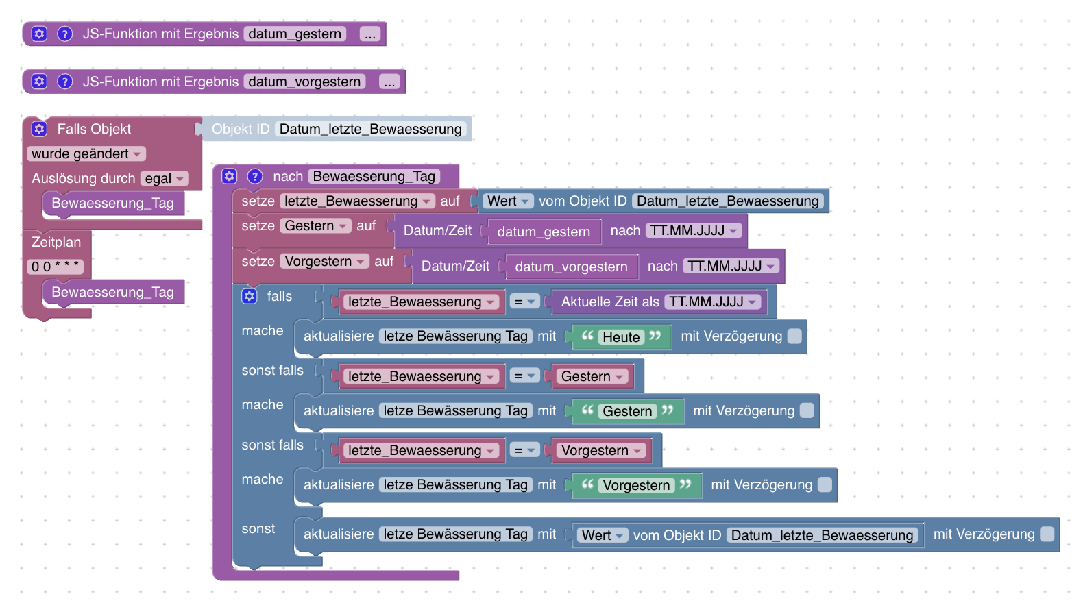

              • dslraserD dslraser
                @fastfoot
                 <variables>
                 </variables>

                wrote on last edited by
                @dslraser einen haste noch. Deine Funktionen liefern auch die Uhrzeit, weshalb sie wohl fast nie der letzten Bewässerung entsprechen werden

                  @fastfoot sagte in Datenpunkt setzen mit "Heute" "Gestern" "Vorgestern":
                  ? welche Uhrzeit meinst Du ?

                    fastfoot
                    @dslraser upps, mea culpa, mea maxima culpa, habe die Funktion mit der Variablen verwechselt.
                      Und ich habe sie nun umbenannt und das Bild ausgetauscht 🤠

                            @dslraser said in Datenpunkt setzen mit "Heute" "Gestern" "Vorgestern":
                            @fastfoot
                             <variables>
                             </variables>

                            Funktioniert im Testlauf schonmal astrein! Vielen Dank!
                            Was mir nur durch den Kopf geht ist der Trigger. Wenn heute gemäht wurde und ich schaue morgen vor dem Mähvorgang in die App steht da doch immernoch "Heute" oder?
                            Meine Idee wäre jetzt jeden Tag um 0:00 Uhr einen Trigger mit dem selben Script laufen zu lassen.
                            Oder gäbe es hier eine sehr viel kleinere Möglichkeit?
                            dslraserD paul53P 2 Replies Last reply

                              @peks-67 sagte in Datenpunkt setzen mit "Heute" "Gestern" "Vorgestern":
                              Da hast Du natürlich recht. Ich nehme allerdings einen Cron dafür, weil Zeitpläne oft nicht richtig funktionieren (warum auch immer ? ) Ich habe es gerade probiert (mit einem Cron um 17:05 Uhr) da hat es funktioniert wie gewünscht. Ob es genau um 00:00 Uhr funktioniert weiß ich nicht, sonst vielleicht 00:01 Uhr nehmen....Ich probiere es heute Nacht auch mal mit 00:00 Uhr.
                              Ich weiß keine...

                              Variante ala @paul53 mit gemeinsamer Funktion
                                @fastfoot
                                 <variables>
