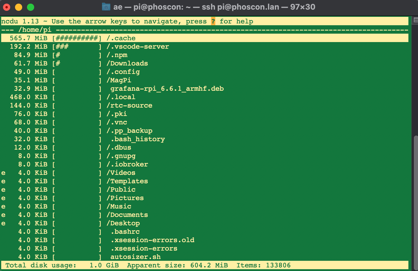

        @metaxa solange du das nur anzeigen und nachschauen willst, kannst du mit dem Program "ncdu" arbeitenScreen Shot 2021-07-17 at 21.00.05 .png
        metaxaM 1 Antwort Letzte Antwort

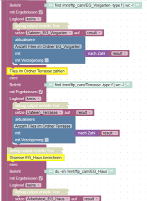

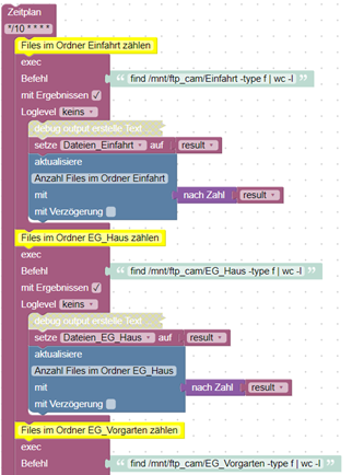

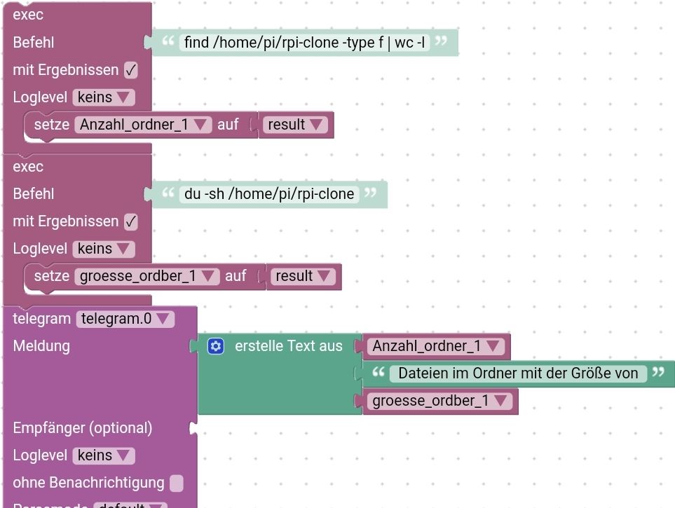

                @metaxa
                Die Ergebnisse kannst du doch denke ich mit den Textblöcken extrahieren oder?
                Die Bezeichnungen sind ja immer die selben.
                Die Werte dann in eine Variable schreiben, und einen Text draus generieren lassen (erstelle Text aus).
                EDIT
                In etwa so dachte ich.
                Hab grad zum testen nur einen telegram Block genommen anstatt einen Datenpunkt anzulegen.
                Aber aus irgend einem Grund werden die Variablen nicht befüllt. Im debug sehe ich die entsprechenden Werte.
                Evtl kann da jemand anderes was zu sagen....
                Den Text aus der zweiten Variablen kann man sich ja noch was schöner zerlegen. Wenn Sie denn befüllt würde....

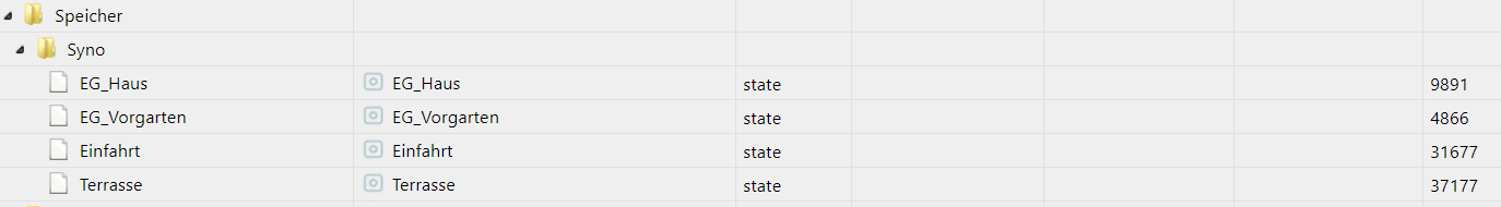

                      @david-g Servus, Keller ist bereits im Auftrocknen, war GSD nicht sehr viel.
                      Ich bin schon wieder ein Stück weiter:
                      liefert:
                      Jetzt mache ich mich an das Formatieren des belegten Speicherbedarfs mit
                      du -shc ftp_cam/EG_Haus ftp_cam/EG_Vorgarten ftp_cam/Terrasse ftp_cam/Einfahrt
                      LG, mxa

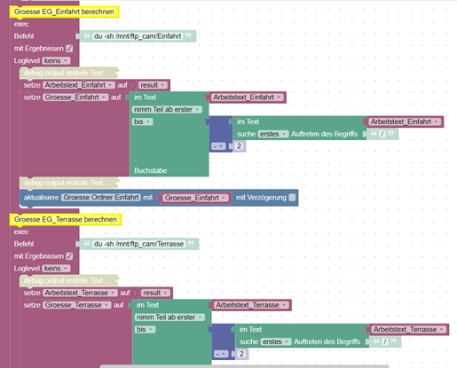

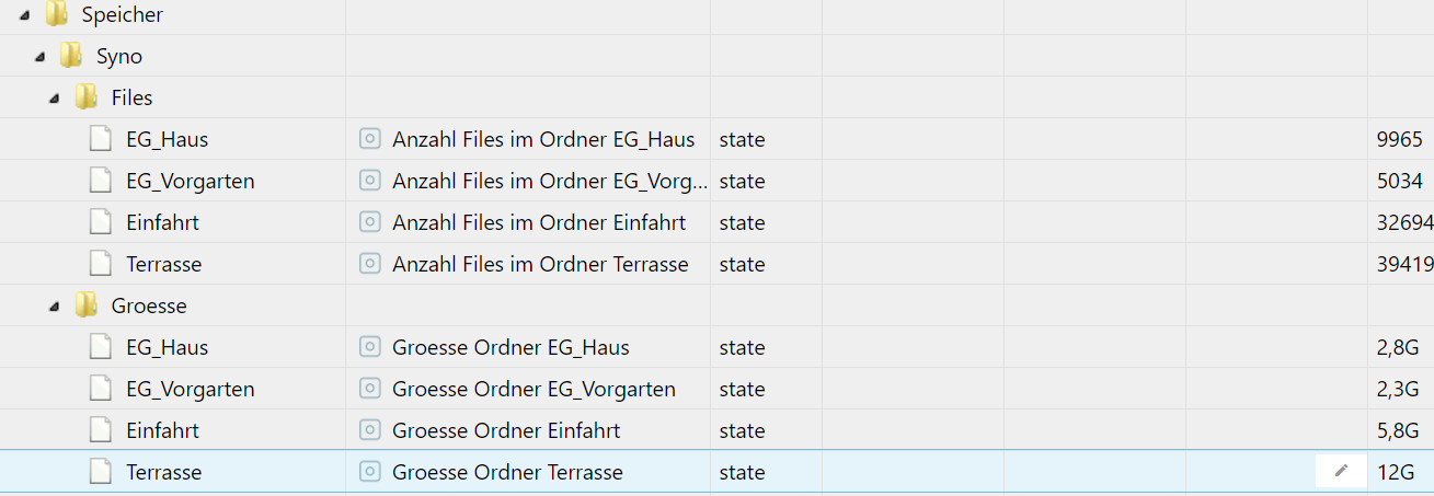

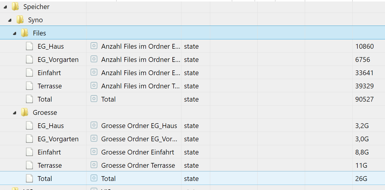

                          @david-g Ich habe nun das Skript fertig und es strukturiert und zerteilt die Daten schon mal sehr gut. Es gefällt mir nur nicht, dass in meinem Falle 8x in einem Script das Exec Commando genutzt wird. Ich kanns ned festmachen, aber ich denke es ist ned gescheit. Hier mal das aktuelle Skript, ich überlege mir nur schon eine andere Lösung anzugehen.
                          LG, mxa

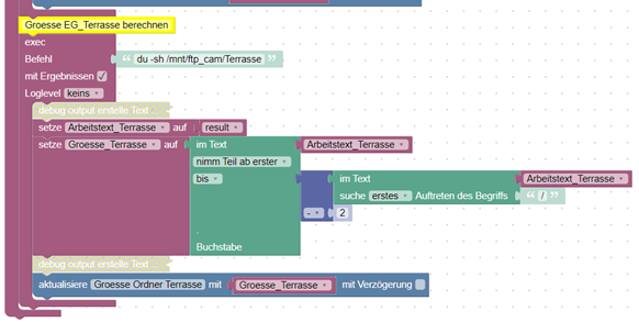

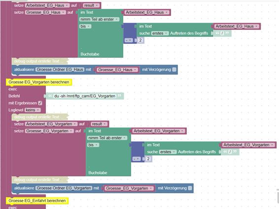

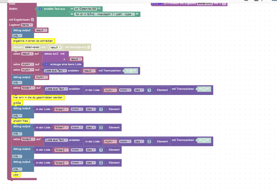

                              hätte hier mal eine lösung mit einem exec befehl
                              dazu nutze ich diesen exec befehl
                              cd /Daten/tst &&  for dir in $(find . -maxdepth 1 ! -path . -type d | sort); do du -h "$dir" | awk '{print $1}' && echo "!" && find $dir ! -path . | wc -l && echo ":" ; done
                              danach wird das ganze zerlegt - da sic die ordner nicht ändern und immer den gleichen namen haben, verzichte ich auf die ausgabe des ordner namens
                              das blockly dazu sieht so aus:

                              • liv-in-skyL liv-in-sky
                                 <variables>

                                metaxaM Offline
                                metaxaM Offline
                                metaxa
                                @liv-in-sky Hi und danke! Kannst du mir mal einen Screen hier reinstellen wie die erzeugten DP in der Praxis aussehen?
                                Lieben Dank
                                • metaxaM metaxa
                                  Lieben Dank
                                  liv-in-skyL Offline
                                  liv-in-skyL Offline
                                  liv-in-sky
                                  @metaxa
                                  du kannst deine eigenen d-punkte nehmen (anstatt meinen debugs , schreibst du in deine datenpunkte )- im script muss du nur deinen folder noch im exec eingeben und dann mal im log schauen, was da raus kommt
                                  es kommt immer die größe und dann die anzahl
                                  teste mal ohne datenpunjte zu schreiben und im log erkennst du schon, was da kommt
                                    @metaxa
                                    metaxaM Offline
                                    metaxaM Offline
                                    metaxa
                                    @liv-in-sky sagte in Anzahl Files und dafür belegter Speicherplatz auslesen:
                                    deine datenpunkte
                                    Du hast recht, ein Versuch ist es allemal wert ;-)
                                    Wobei, ich bin mit meinem endgültigen Ergebnis auch recht zufrieden, probiere aber deine Herangehensweise natürlich aus.
                                    LG, mxa
                                    • metaxaM metaxa
                                      deine datenpunkte
                                      LG, mxa
                                      liv-in-skyL Offline
                                      liv-in-skyL Offline
                                      liv-in-sky
                                      @metaxa nimm das, was dir am besten paßt - eigene scripte , die funktionieren, sind immer besser - selbst gemacht, da kennt man sich aus
                                      edit:
                                      deine dp-struktur bleibt gleich - nur du mußt halt nicht soviele exec ausführen
                                        edit:
                                        metaxaM Offline
                                        metaxaM Offline
                                        metaxa
                                        @liv-in-sky ich habe jetzt deine Befehlszeile angepasst ausgeführt.
                                        Result:
                                        andreas@ioBroker-Prod:~$ cd /mnt/ftp_cam && for dir in $(find . -maxdepth 1 ! -path . -type d | sort); do du -h "$dir" | awk '{print $1}' && echo "!" && find $dir ! -path . | wc -l && echo ":" ; done
                                        3,2G
                                        10911
                                        3,1G
                                        6818
                                        6,0G
                                        2,8G
                                        8,8G
                                        8,8G
                                        33692
                                        5,0G
                                        6,0G
                                        11G
                                        11G
                                        39365
                                        Die Werte die da stehen decken sich da und dort mit den Meinigen, aber nicht alle kann ich wirklich zuordnen.
                                        Weist du eventuell, ob mehrere Execaufrufe - in meinem Skript 8 oder 9 - Probleme verursachen können? Die Prozessorlast in Proxmox bleibt davon unbeeindruckt wenn ich alle Stunden das Script laufen lasse.
                                        liv-in-skyL 2 Antworten Letzte Antwort
                                        • metaxaM metaxa
                                          Result:
                                          3,2G
                                          10911
                                          3,1G
                                          6818
                                          6,0G
                                          2,8G
                                          8,8G
                                          8,8G
                                          33692
                                          5,0G
                                          6,0G
                                          11G
                                          11G
                                          39365
                                          liv-in-skyL Offline
                                          liv-in-skyL Offline
                                          liv-in-sky
                                          @metaxa Ich denke, dass sollte kein Performance Problem sein
                                          Ich würde vielleicht noch ein
                                          && exit
                                          An jedes der befehlzeilen setzen, damit sicher ist, dass die Verbindungen geschlossen sind
                                          Das& && fügt einfach einen Befehl dazu
