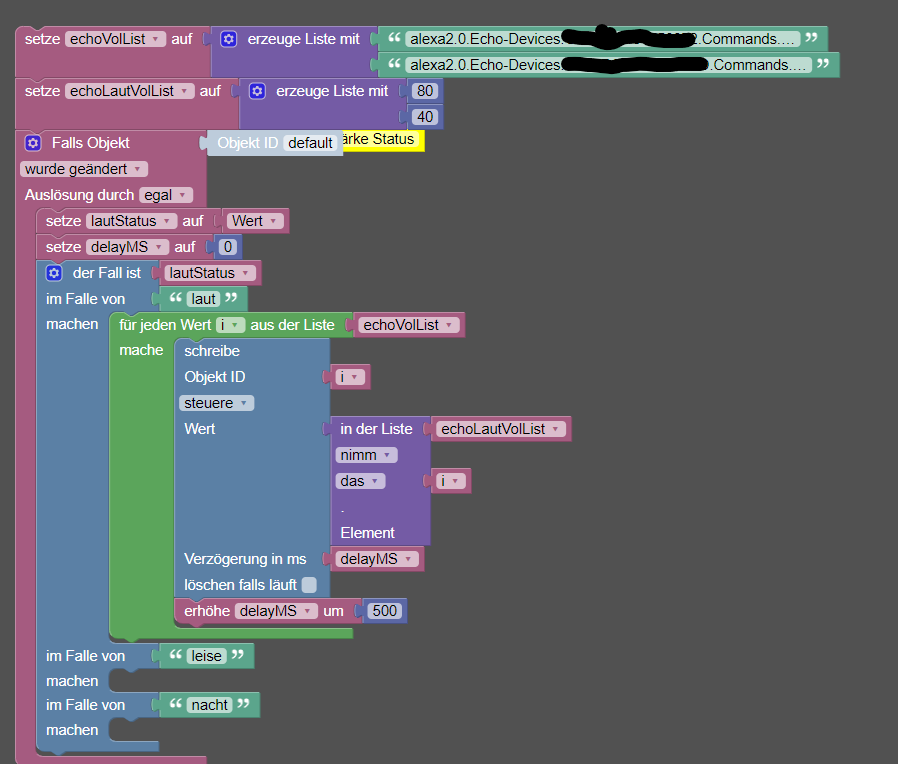

    Hallo Leute,

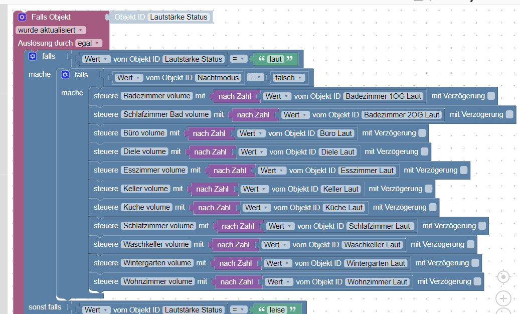

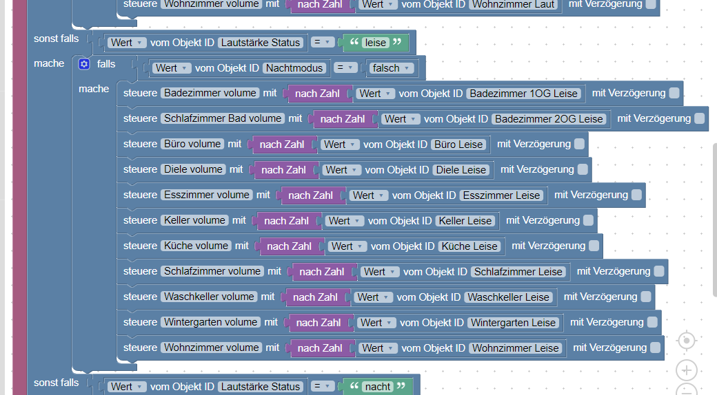

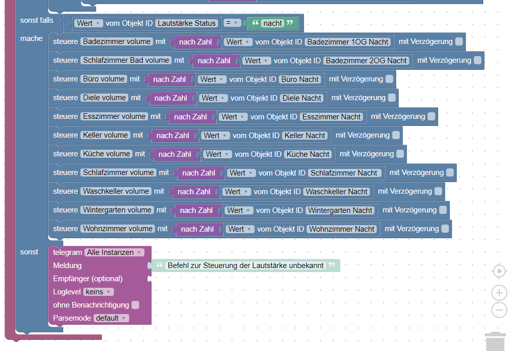

    ich habe folgendes Script zur Steuerung der Lautstärke meiner Alexas:
    Die vielen einzelnen Datenpunkte sind nötig, da ich je nach Alexa und Status (laut/leise/nacht) andere Lautstärken wähle.
    Nun klappt das Blockly leider sehr unzuverlässig. Manchmal wird die Lautstärke der Alexas gesetzt, manchmal nicht.
    In den Datenpunkten der Alexas stehen die richtigen werde, aber manchmal werden sie wie gesagt nicht an das Gerät übermittelt, sodass es die Lautstärke tatsächlich ändert.
    Wenn ich den Datenpunkt der Alexas öffne und direkt wieder übernehme (ohne etwas zu ändern) wird der geschriebene Wert tatsächlich übertragen und die Lautstärke der Alexa ändert sich.
    Wie gesagt, manchmal klappt es direkt nach Ausführen des Blocklys, manchmal nicht.
    Es gibt kein Muster bei welchem Umschalten oder bei welcher Alexa es mal klappt und mal nicht - es scheint wirklich völlig willkürlich.
    Hat jemand von Euch eine Idee, wie ich das verhindern / verbessern kann?
    Danke und liebe Grüße

      @n3ucr0n
      1. wieso die ganzen "nach Zahl" Umwandlungen? Enthalten die Datenpunkte keine Zahlen?
        Mal den Datentyp der Punkte checken/ändern?
      2. könnte sein, dass das zu viele Änderungen auf einmal für den Adapter sind.
        Habe hier auch das Gefühl, dass auf dem Weg zu Alexa gerne mal was verloren geht, wenn einiges gesendet wurde.
        Evtl. mal mit ein paar Verzögerungen versuchen, so um etwa 500ms.
      N 1 Antwort Letzte Antwort

        n3ucr0n
        @padrino
        Die nach Zahl hatte ich eingefügt, weil es im log immer zu Fehlermeldungen bezüglich falschr Art des Datenpunks kam.
        Habe schon alle datenpunkte kontrolliert und sind alle Zahl aber naja,
        War bisher zu faul alles neu anzulegen 🙈
        Der Tipp mit der Verzögerung könnte was sein - ich teste es mal, danke 😊
        Läuft die Verzögerung additiv?
        Also das das nächste blockly erst nach der Verzögerung ausgeführt wird (sprich pro Block 500 ms Verzögerung) oder muss ich das aufaddieren (also Block A 500, Block B 1000 etc)?
        Dr. BakteriusD padrinoP 2 Antworten Letzte Antwort

          @n3ucr0n sagte in Alexa Lautstärkesteuerung via Blockly sehr unzuverlässig:
          Ja, genau so!
            Zeig doch mal so einen Datenpunkt, bzw. wer beschreibt die denn?
            Evtl. werden die auch schon falsch beschrieben. =)

              n3ucr0n
              @padrino
              Das hier ist einer der DP:
                "_id": "0_userdata.0.Lautstärke.Esszimmer_Laut",
                "type": "state",
                "common": {
                  "name": "Esszimmer Laut",
                  "role": "",
                  "type": "number",
                  "min": 0,
                  "max": 100,
                  "read": true,
                  "write": true
                "native": {},
                "user": "system.user.admin",
                "ts": 1604914774298,
                "acl": {
                  "object": 1636,
                  "owner": "system.user.admin",
                  "state": 1636
              Beschrieben habe ich die Datenpunkte händisch. Aktuell werden die auch nicht gesteuert bzw. verändert sondern sind starr.

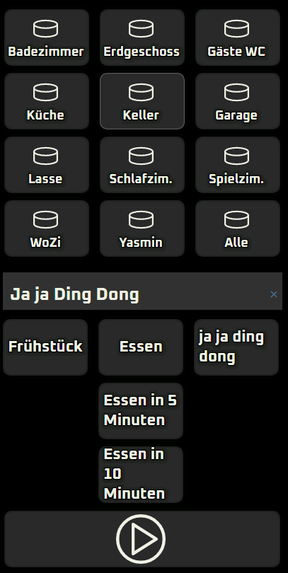

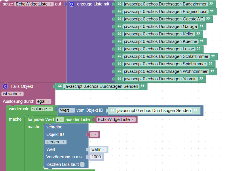

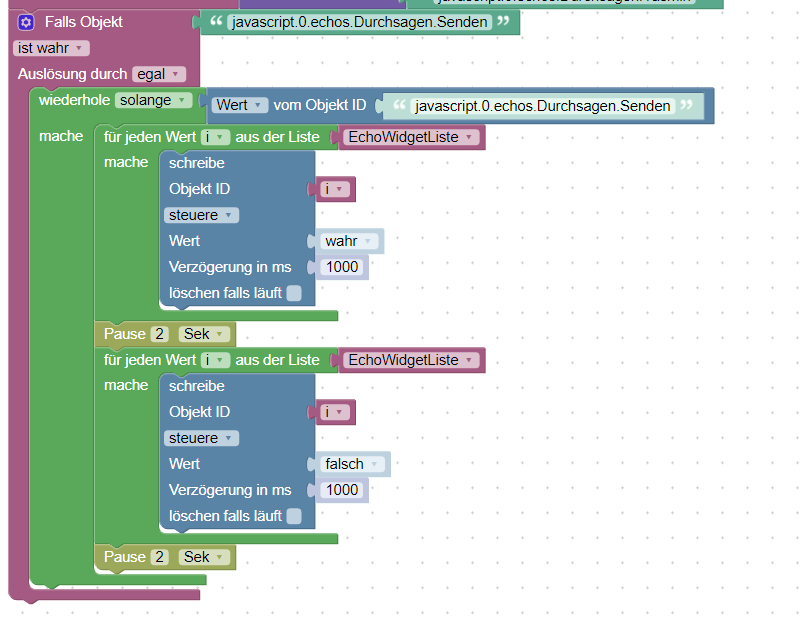

                Ich spiele hier gerade mit Ansagen/Ankündigungen rum. Konkret hatte ich mir ein Dashboard gebaut über welches ich Ankündigungen auf bestimmte Echos setzen kann. Dabei ist mir auf gefallen das es nur schlecht funktioniert wenn ich das über 10 Echos in einer Schleife hintereinander mache. Ich vermute das sich die Übertragungen und Antworten zwischen dem Adapter und der Amazon-Schnittstelle überschlagen.
                Mit einer Pause dazwischen (als den einzelnen setzen der Datenpunkte) konnte ich das beheben. Versuch z.B. mal eine Sekunde.
                Ich hab so ein Symfonisk-Drehregler von Ikea für die Echos im Erdgeschoss. Da war auch das Problem das man die Lautstärke nur schlecht in Echtzeit setzen konnte. Wenn also jeder Dreh den Wert um 1 verringert oder erhöht - da habe ich dann von 50 auf 30 runtergedreht (und der Adapter also 20 mal neue Werte an Amazon gesendet), dann sprang der zurück auf z.B. 38 weil von dieser Lautstärke dann eine Rückmeldung kam. Hier habe ich es so geändert das ich durch das Drehen den Zielwert setze (kann ich auf meinem Tablet mit der ioBroker VIS als XXl Popup sehen) und dann erst den Wert sende per klick.
                Also, ich vermute die Änderungen kommen zu schnell für den Adapter und/oder die Amazon-Schnittstelle.
                Ist zwar umständlich, aber ich prüfe z.B. jedes mal ob ich den Wert überhaupt ändern muss bevor ich ihn setze. Jedes Setzen sendet einen API-Aufruf an Amazon.
                N padrinoP 2 Antworten Letzte Antwort

                  n3ucr0n
                  @bananajoe
                  Danke für die Ausführung.
                  Scheint also tatsächlich das Problem zu sein.
                  Ich werde heute mal dazu kommen die Verzögerung einzubauen um den Adapter zu entlasten, ich berichte ob es was gebracht hat!
                  Danke an alle für die Ideen!

                    @bananajoe sagte in Alexa Lautstärkesteuerung via Blockly sehr unzuverlässig:
                    Nur mal als kleiner Hinweis, die Echolautstärke funktioniert auch nicht in 1er Schritten.
                    Volume ist immer 0, 3, 7, 10, 13... usw.
                    Alles dazwischen wird von Amazon automatisch auf- oder abgerundet.

                      @padrino sagte in Alexa Lautstärkesteuerung via Blockly sehr unzuverlässig:
                      Oh, das funktioniert schon wenn ich den Datenpunkt setze, in diesem Kontext wird jeder Wert zwischen 1 und 100 genommen wenn ich diesen setze, mir ist da noch kein runden aufgefallen. Ich hab diverse Echo in der Lautstärke zueinander feineingestellt, Hauptlautstärke setze ich wie oben beschrieben (erst Wert wählen, dann setzen)

                                      Das Problem ist sehr einfach: Zu viel und zu schnell.
                                      Amazon hat "rate Limits" definiert - bedeutet das nur eine definierte Anzahl an Kommandos in einer bestimmten Zeit durch gehen ... sonst gibt es einen Fehler.
                                      Du sendest 11 Kommandos quasi zur gleichen zeit raus ... das ist zuviel. Versuch mal ob Dir gruppen helfen.

                                        • N n3ucr0n
                                          @bananajoe
                                          A Online
                                          A Online
                                          Ahnungsbefreit
                                          @n3ucr0n Ich würde statt der vielen Datenpunkte mit Listen arbeiten: 1 Liste mit den zu steuernden Alexa-DPs, je eine mit der Lautstärke für laut/leise/nachts. Dann kannst Du in einer Schleife über die Liste iterieren und die Verzögerung gleich mit hoch zählen. Das wäre deutlich kompakter und einfacher zu ändern...
