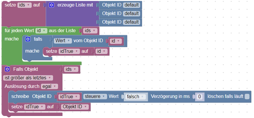

    Hallo
    Ich habe drei Buttons A, B und C. Diese möchte ich mit einen Blockly gegenseitig verriegeln. Also wenn A= true, dann B und C = false usw. Wie kann man das am besten realisieren?
    Viele Grüße

      @semmy sagte: Wie kann man das am besten realisieren?
      Für solch eine Aufgabenstellung verwendet man eine Werteliste. Dafür gibt es in Vis dann das Widget "Radiobuttons ValueList".

            @semmy
            Wenn keine Werteliste verwendet werden soll:

                    @paul53 Funktioniert, Wenn A=true, sollte er nur noch mit "B oder C= true" auf false gehen. Im Moment geht er auch auf false, wenn ich ihn nochmal betätige.
                    @semmy sagte: wenn ich ihn nochmal betätige.
                    Dann reagiert der Trigger "ist größer als letztes" nicht.
                    Oder geht der betätigte Taster selbständig auf false?
                    S 1 Antwort Letzte Antwort

                      Semmy
                      schrieb am zuletzt editiert von Semmy
                      @paul53 sagte in Gegenseitige Verriegelung:
                      Nein, der geht nicht selbstständig auf false. Er sollte halt nicht auf false gehen, wenn ich ihn betätige und er auf true ist.
                      Wenn A=true, sollte er nur noch mit "B oder C= true" auf false gehen. Im Moment geht er auch auf false, wenn ich Button A nochmal betätige.
