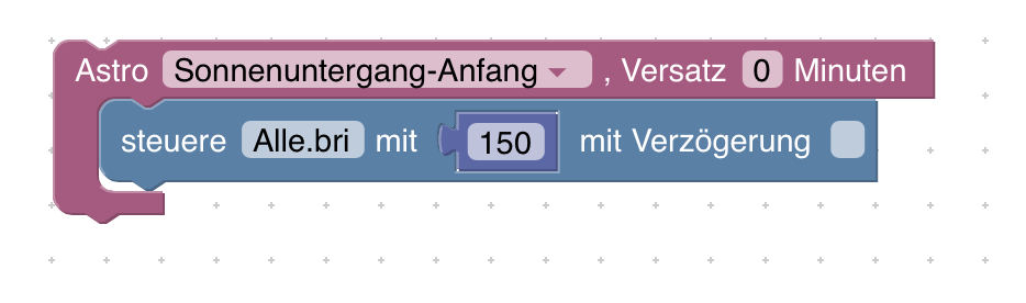

    ich wollte das bei Sonnenuntergang eine bestimmte Gruppe der HUE Leuchten angehen und eine bestimmte Helligkeit haben. Allerdings funktioniert es nicht mit dem Begriff: "Alle.bri" . Habe zuerst es mit dem Wert = Textfeld probiert dann mit dem Mathematik Feld aber beides will nicht.
      <block type="astro" id="+A8r67;V;hw0]gF_2%{)" x="138" y="87">
        <field name="TYPE">sunsetStart</field>
        <field name="OFFSET">0</field>
        <statement name="STATEMENT">
          <block type="control" id="}ZuObZYYnb%J%3rZF*GH">
            <field name="OID">hue.0.Alle.bri</field>
            <value name="VALUE">
              <block type="math_number" id="bkYfL:__:F-8pr47DM?;">
                <field name="NUM">150</field>
              </block>
            </value>
          </block>
        </statement>
      </block>
    </xml>
    Hab ich irgendwo einen Fehler drin?

      @olli_m sagte in HUE bestimmte Helligkeit:
                </block>
              </value>
            </block>
          </statement>
        </block>
      </xml>
      Euch
      Mehr Kontext bitte:
      • Über welchen Adapter sind die Lampen eingebunden
      • Wo sind die Gruppen definiert
      • Wie sind die Gruppen definiert / benannt
      • Was ist das für ein State (Alle.bri)
      • Was passiert wenn du den state manuell ansteuerst (aus dem Objektbaum heraus) ?

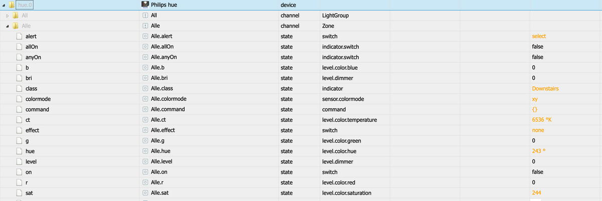

          1. Über den Phillips HUE Adapter
          2. Die Gruppen wurden in der HUE App definiert, zeigt er aber auch alle eben unter Objekte an.
          3. Der State alle "alle.bri" heisst also die Gruppe welche auch unter Objekte ist....
          Wenn ich den State manuell ändere, reagieren die HUE Lampen dann.
          Mit Level gibts ja nur Level.Dimmer bzw. es heisst alle.Level das ging auch nicht.
          Hier mal ein Screenshot anbei.
            Level ist in Prozent - also 0 bis 100. Bri hingegen geht von 0 bis 255. Sollte aber beides funktionieren.
            ? 1 Antwort Letzte Antwort

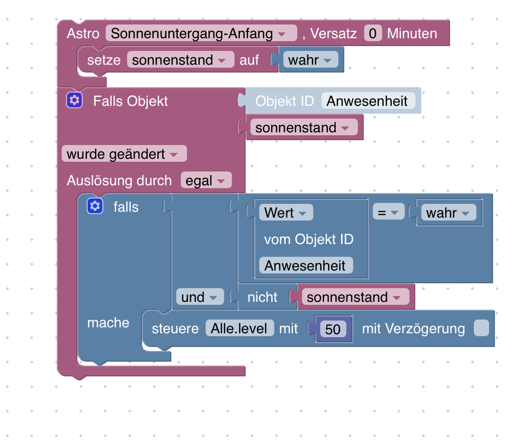

                @olli_m Beide DP sind vom Typ number. Mit bri hatte ich schon mal Probleme bei nicht original Hue lampen.
                Ich hab es gerade nochmal ausprobiert und mit dem Blocky Befehl, so wie auf den Screen Shot nur mit .level, funktioniert es. Du kannst es aber ohne die Bedingung testen. Also auch ohne Sonnenuntergang.

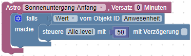

                  @andygr42
                  jetzt funzt es :-)

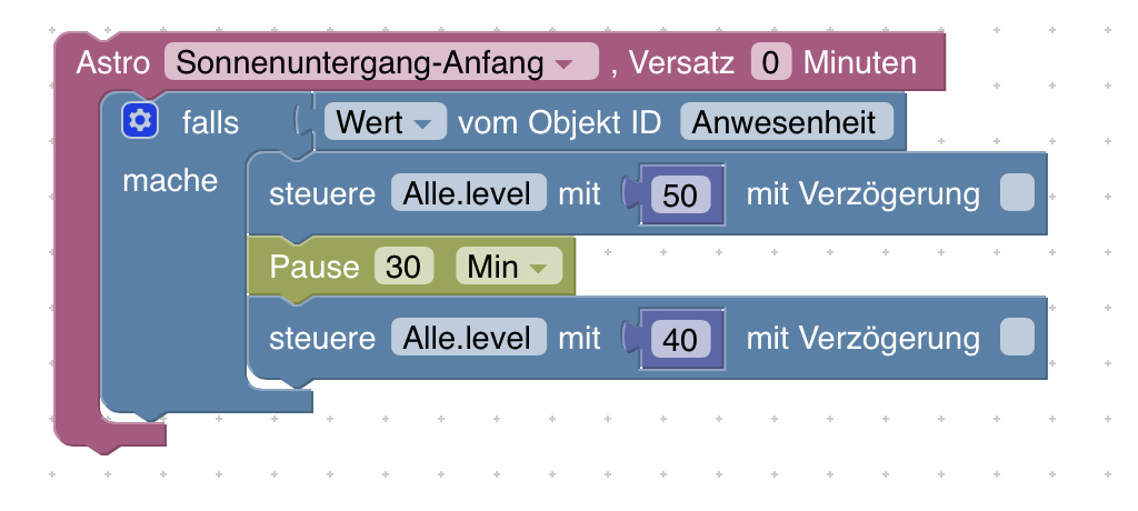

                  mal noch ne 2. Fragen:
                  1. Bei Instanzen sieht man ja in der entsprechenden HUE Gruppe die man anspricht, dass sich der Status ändert, also alles auf grün was aktiv ist. Geht man dann aber direkt in den HUE Stripe zb. ist da alles auf aus....wahrscheinlich fehler oder?
                  2. Ich konnte in der HUE APP immer sagen nach wie viel Minuten das licht ausgehen soll, dazu finde ich aber keinen entsprechende Instanz. Kann ich das irgendwie anders hinbekommen, dass nach X Min das licht wieder ausgeht? Bzw. ich mache das ja sobald er eine Motion bewegt das licht angeht aber es muss ja wieder ausgehen :-)
                  Danke Euch...

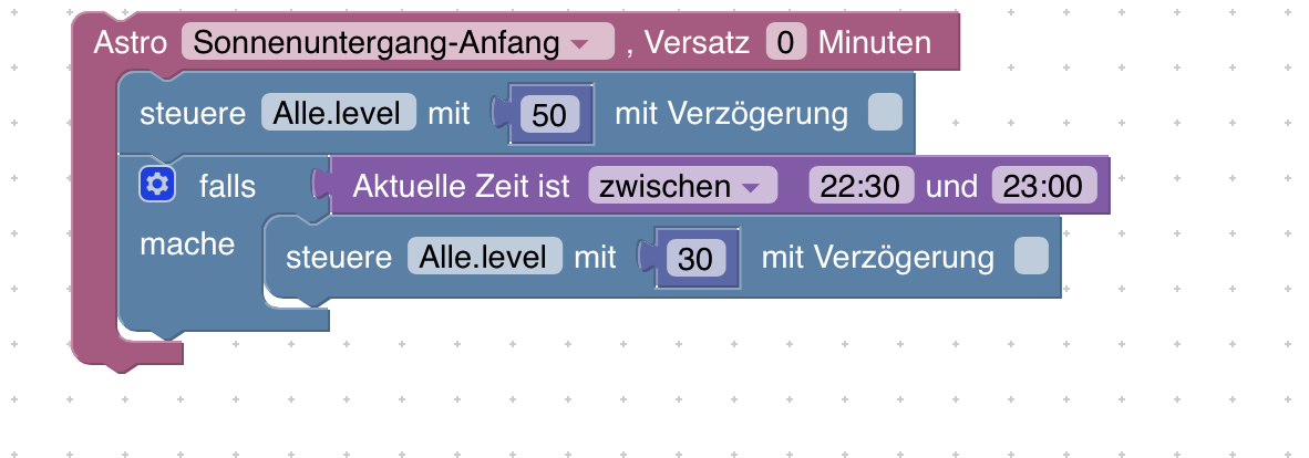

                    Hab ich hier einen Denkfehler? dass er nach gewissen stunden vorgaben weiter runter dimmt?
                      Die Prüfung erfolgt ja nur zum Sonnenuntergang, welcher auch im hohen Norden bereits um 22:20 stattfindet. DAs Dimmen auf 30 findet also nie statt, ausser im Hochsommer für eine sehr kurze Zeitspanne. Für feste Uhrzeiten am Besten einen cron verwenden

                        @olli_m
                        Zu 1: Wie lange hast Du gewartet? Der Adapter pollt die Daten von der Bridge nicht in Echtzeit.
                        Zu 2: Setze nach dem ersten "steuere" Befehl einfach einen mit Level 0 und einer entsprechenden Verzögerung von x Sekunden.

                          @fastfoot
                          Also mit Cron hab ich noch nichts probiert :-) ich dachte ich kann die verschachteln.
                          Ich muss eh noch zusätzlichen Trigger einbauen, wenn ich daheim bin oder wenn der TV an ist.
                          Weil die Tage werden ja wieder kürzer und wenn ich da feste Zeiten über Cron mache, dann muss ich das ja jedesmal ändern.
                          Eigentlich ist mein Ansatz dann auch falsch stelle ich grad fest mit einer festen Uhrzeit... LOL
                          Er müsste eigentlich nach einer gewissen Zeit bis Mitternacht das licht runterkommen. :-)

                              Ich habs jetzt mal anders gebaut dass er prüft ob ich daheim bin:
                              Dr. BakteriusD 1 Antwort Letzte Antwort
                                Und das funktioniert?

                                  ? Offline
                                  ? Offline
                                  Ein ehemaliger Benutzer
                                  @dr-bakterius
                                  ne muss wohl noch wo ein fehler sein, werd es mir nochmal in Ruhe anschauen, aber es sollte ja gehen mit dem Status Anwesenheit als weitere Regel.
                                    Hätte mich auch gewundert. 😁
                                    Versuche es mal so:
                                    ? 2 Antworten Letzte Antwort
                                      @dr-bakterius
                                      perfekt :-)
                                        @dr-bakterius
                                        dass ich mehrere Bedingungen mit Timeout mache sollte doch gehen oder?
                                        Aber geht nicht...also diese HUE Lampen sind tricky....LOL
                                        A Dr. BakteriusD 2 Antworten Letzte Antwort

                                          @olli_m
                                          nimm besser timout mit stop block davor als den pause block...
