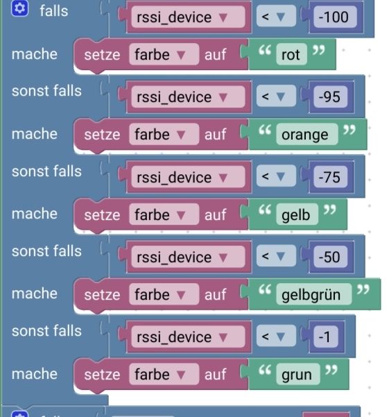

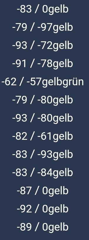

    wollte anhand eines Zahlenwertes Text in einer Tabelle formatieren und einfärben.
    Zum testen schreibe ich grad nur die Farbe mit in meine Tabelle.
    Leider klappt es nicht wie ich möchte.
    Vermutlich verstehe ich den sonst falls Block falsch.....
    Um zu niedriger der Wert wird desto mehr soll die Farbe von grün zu rot wandern.
    Jedoch bekommt jeder Wert die selbe Farbe....

      @david-g sagte: Um zu niedriger der Wert wird desto mehr soll die Farbe von grün zu rot wandern.
      Mit "sonst falls" muss die Reihenfolge umgekehrt werden.

        @david-g sagte in Denkfehler bei falls / sonst falls?:
        weil der erste zutreffende abgearbeitet wird.
        alles ist < -1
        Dreh die Reihenfolge mal um

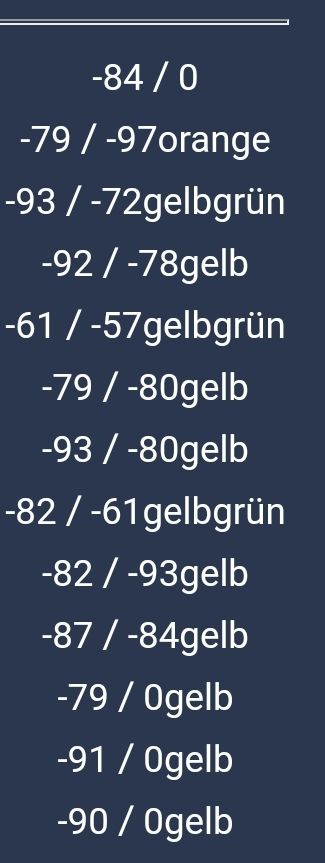

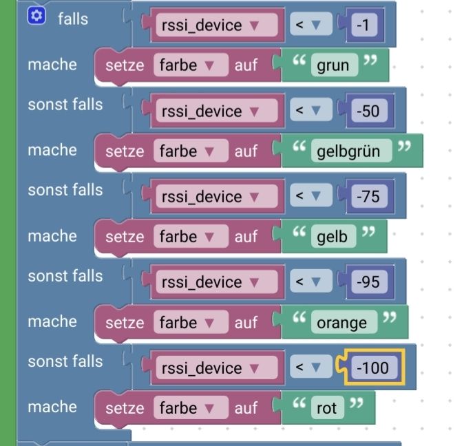

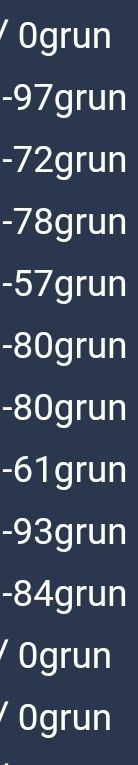

          Hab ich gemacht.
          Jetzt fehlt orange und rot (wobei es rot nicht gibt bei den Werten).

            @david-g sagte: Die 97 sollte ja orange sein.
            Die Farben passen zu den linken Werten. Dort gibt es keine -97.

              Da sagst du was.
              Hast vollkommen recht.
              Bin mit den verschiedenen Rssi-Werten durcheinander gekommen.
              Hatte meinen Denkfehler also woanders ans ich dachte wegen der Reihenfolge und dann noch den doofen rssi Fehler eingebaut......

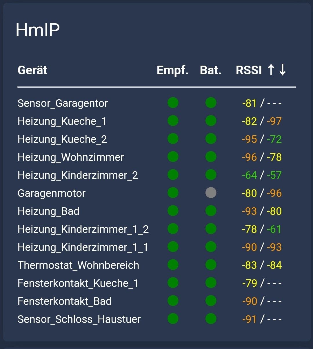

                Wollt nur mal zeigen, wie die Tabelle fertig aussieht.
                Dann weiß man wenigsten wobei man geholfen hat ^^.
                Die Farben passe ich ggf. noch was an. Finde es noch was grell....

                                                                    <field name="VAR" id="s*7fEH^qAGME5RwpFJDO">ausgabe_rssi_peer</field>
                                                                    <value name="VALUE">
                                                                      <block type="variables_get" id="*,P@v,(3li1%$%i!q!;:">
                                                                        <field name="VAR" id="}GFg*E7o,B_][D3=0@%_">rssi_peer</field>
                                                                      </block>
                                                                    </value>
                                                                  </block>
                                                                </statement>
                                                                <next>
                                                                  <block type="controls_if" id="nn0Ce}1;m]os?$N[.oP3">
                                                                    <value name="IF0">
                                                                      <block type="logic_compare" id="z00L};1x354Q-*=R$?@[">
                                                                        <field name="OP">EQ</field>
                                                                        <value name="A">
                                                                          <block type="variables_get" id="e,Fg)+`IVT8hu9H,{CZV">
                                                                            <field name="VAR" id="sX4P;:Fyd]5~^1a(_}UP">rssi_device</field>
                                                                          </block>
                                                                        </value>
                                                                        <value name="B">
                                                                          <block type="math_number" id="=NEY^h4Ex%BcZH]7}Ou{">
                                                                            <field name="NUM">0</field>
                                                                          </block>
                                                                        </value>
                                                                      </block>
                                                                    </value>
                                                                    <statement name="DO0">
                                                                      <block type="variables_set" id="}-H:4ZH1LuFr8XVeQ,7S">
                                                                        <field name="VAR" id="fK(5$?AE@2A(J3H-+_v5">ausgabe_rssi_device</field>
                                                                          <block type="text" id="mQZe*QV[iLD-FBWuQ0W#">
                                                                            <field name="TEXT"> - - - </field>
                                                                          </block>
                                                                        </value>
                                                                      </block>
                                                                    </statement>
                                                                    <statement name="ELSE">
                                                                      <block type="variables_set" id="3)?b[-h#[IA+]]5;lt/q">
                                                                          <block type="variables_get" id="MJvC9~S@1c[7F;*O9opw">
                                                                          </block>
                                                                        </value>
                                                                      </block>
                                                                    </statement>
                                                                    <next>
                                                                      <block type="controls_if" id="g-nbdwF9x=u=]7M$s:%Z">
                                                                        <value name="IF0">
                                                                          <block type="get_value_var" id="jiO3F;,An7UAVN/y3-p#">
                                                                            <value name="OID">
                                                                              <shadow type="text">
                                                                                <field name="TEXT"></field>
                                                                              </shadow>
                                                                              <block type="variables_get" id="T~{fD%oTCL+xAw,zU|+!">
                                                                                <field name="VAR" id="%62`(Q[9y{,UvP3o}T|/">i</field>
                                                                              </block>
                                                                            </value>
                                                                          </block>
                                                                        </value>
                                                                          <block type="variables_set" id=")9~cwqTBbE)LskW~/@uI">
                                                                            <field name="VAR" id="SKh+R[G%ptX]9uv^hB,!">wahr</field>
                                                                              <block type="text_join" id="C?.KgWAAyzlP=w|[W#[J">
                                                                                <mutation items="8"></mutation>
                                                                                <value name="ADD0">
                                                                                  <block type="variables_get" id="7+):RrNG=,HO(ZKpDWY5">
                                                                                  </block>
                                                                                </value>
                                                                                <value name="ADD1">
                                                                                  <block type="text" id="TEHT|#ZG^(pmbZ7pXVC%">
                                                                                    <field name="TEXT">&lt;tr&gt;&lt;td&gt;</field>
                                                                                  </block>
                                                                                </value>
                                                                                <value name="ADD2">
                                                                                  <block type="get_attr" id="4Zd;;9Y%UUxFI;yCg=}%" inline="false">
                                                                                    <value name="PATH">
                                                                                      <shadow type="text" id="/6=:$d8Obq*Ay!3qKjz6">
                                                                                        <field name="TEXT">common.name</field>
                                                                                      </shadow>
                                                                                    </value>
                                                                                    <value name="OBJECT">
                                                                                      <block type="procedures_callcustomreturn" id="/gnU[I]{z7NP1dM]X)0$">
                                                                                        <mutation name="GetObjectByID">
                                                                                          <arg name="id"></arg>
                                                                                        </mutation>
                                                                                        <value name="ARG0">
                                                                                          <block type="variables_get" id="WAnOc#4aeemuSfHX}(ey">
                                                                                            <field name="VAR" id="GI^dumJfw0)4Nzi2HVw`">ParentID</field>
                                                                                          </block>
                                                                                        </value>
                                                                                      </block>
                                                                                    </value>
                                                                                  </block>
                                                                                </value>
                                                                                <value name="ADD3">
                                                                                  <block type="text" id="r@K.wDg@ax]1==b|eE?K">
                                                                                    <field name="TEXT">&lt;/td&gt; &lt;td ALIGN="CENTER"&gt;&lt;font size="3"&gt;&lt;b&gt;&lt;font color=red&gt;●&lt;/font&gt; &lt;/td&gt;&lt;td ALIGN="CENTER"&gt;</field>
                                                                                  </block>
                                                                                </value>
                                                                                <value name="ADD4">
                                                                                  <block type="variables_get" id="#?!ZmMw7u4dI@0TEQG9#">
                                                                                    <field name="VAR" id="HxY9T=|.h|4{.1*`d}f1">bat_status</field>
                                                                                  </block>
                                                                                </value>
                                                                                <value name="ADD5">
                                                                                  <block type="text" id="#$2Q8Pk]N]@dBF)MHw5=">
                                                                                    <field name="TEXT">&lt;/td&gt;&lt;td ALIGN="CENTER"&gt;</field>
                                                                                  </block>
                                                                                </value>
                                                                                <value name="ADD6">
                                                                                  <block type="text_join" id="jUkq]c2sqqoIDuKeUBfL">
                                                                                    <mutation items="11"></mutation>
                                                                                    <value name="ADD0">
                                                                                      <block type="text" id="`+-IBXt{3QNjHU7]~?MM">
                                                                                        <field name="TEXT">&lt;font color="</field>
                                                                                      </block>
                                                                                    </value>
                                                                                    <value name="ADD1">
                                                                                      <block type="variables_get" id="K/fA|Uby1197eSYor2,`">
                                                                                        <field name="VAR" id="**]r2v*$:Ie`E@sV=S;0">farbe_rssi_device</field>
                                                                                      </block>
                                                                                    </value>
                                                                                    <value name="ADD2">
                                                                                      <block type="text" id="Uk-=2Y_?2UE|Lthy4hsN">
                                                                                        <field name="TEXT">"&gt;</field>
                                                                                      </block>
                                                                                    </value>
                                                                                    <value name="ADD3">
                                                                                      <block type="variables_get" id="nM{om05UeV?#rQVeWYL0">
                                                                                      </block>
                                                                                    </value>
                                                                                    <value name="ADD4">
                                                                                      <block type="text" id=":`%/Hu=S*ooXEA{J^R;v">
                                                                                        <field name="TEXT">&lt;/font&gt;</field>
                                                                                      </block>
                                                                                    </value>
                                                                                    <value name="ADD5">
                                                                                      <block type="text" id="nPQ%I7W4+!t/Ajf6z(2L">
                                                                                        <field name="TEXT"> / </field>
                                                                                      </block>
                                                                                    </value>
                                                                                    <value name="ADD6">
                                                                                      <block type="text" id="JX)uCa,e]G.zAc`_4e@v">
                                                                                      </block>
                                                                                    </value>
                                                                                    <value name="ADD7">
                                                                                      <block type="variables_get" id="`(O=OXp6X8KU3S(qoCoQ">
                                                                                        <field name="VAR" id="9`.L3(5;_hA2PG1ieE!N">farbe_rssi_peer</field>
                                                                                      </block>
                                                                                    </value>
                                                                                    <value name="ADD8">
                                                                                      <block type="text" id="wrVI8yPP+Pu5z;Wj2kH_">
                                                                                      </block>
                                                                                    </value>
                                                                                    <value name="ADD9">
                                                                                      <block type="variables_get" id="Ui1K@n9,g#6xY7DG+.oH">
                                                                                      </block>
                                                                                    </value>
                                                                                    <value name="ADD10">
                                                                                      <block type="text" id="Je7*@~;@PCAfC^P@N^~u">
                                                                                      </block>
                                                                                    </value>
                                                                                  </block>
                                                                                </value>
                                                                                <value name="ADD7">
                                                                                  <block type="text" id=")PcKg(cAfc4$$.Xxn@C:">
                                                                                    <field name="TEXT">&lt;/td&gt;&lt;/tr&gt;</field>
                                                                                  </block>
                                                                                </value>
                                                                              </block>
                                                                            </value>
                                                                          </block>
                                                                        </statement>
                                                                          <block type="variables_set" id="~6_|Zc[ue|X~dBEerSdh">
                                                                            <field name="VAR" id=";O,|I4cqK/q|U6dt.?NN">falsch</field>
                                                                              <block type="text_join" id="eaIn|AQS;bPzDxX{h=D/">
                                                                                <value name="ADD0">
                                                                                  <block type="variables_get" id="S2NL(M5:wvk$qvo5E0YU">
                                                                                  </block>
                                                                                </value>
                                                                                <value name="ADD1">
                                                                                  <block type="text" id="+}-tm%Of=MKXG5SD1^$,">
                                                                                  </block>
                                                                                </value>
                                                                                <value name="ADD2">
                                                                                  <block type="get_attr" id="hO_XBnYCTT^pVqjz[8#6" inline="false">
                                                                                    <value name="PATH">
                                                                                      <shadow type="text" id="`M(}Xc-,@vW_W~2!qMmn">
                                                                                      </shadow>
                                                                                    </value>
                                                                                      <block type="procedures_callcustomreturn" id=":515-1q.JN;3:!vj,8RH">
                                                                                        </mutation>
                                                                                        <value name="ARG0">
                                                                                          <block type="variables_get" id="F`AHgeeeD*f$ft[6=8PP">
                                                                                          </block>
                                                                                        </value>
                                                                                      </block>
                                                                                    </value>
                                                                                  </block>
                                                                                </value>
                                                                                <value name="ADD3">
                                                                                  <block type="text" id="Rxi5iY?z$z-XjD0H6?oO">
                                                                                    <field name="TEXT">&lt;/td&gt; &lt;td ALIGN="CENTER"&gt;&lt;font size="3"&gt;&lt;b&gt;&lt;font color=green&gt;●&lt;/font&gt; &lt;/td&gt;&lt;td ALIGN="CENTER"&gt;</field>
                                                                                  </block>
                                                                                </value>
                                                                                <value name="ADD4">
                                                                                  <block type="variables_get" id="f*r^zVrt.EqM|!s3W*#~">
                                                                                  </block>
                                                                                </value>
                                                                                <value name="ADD5">
                                                                                  <block type="text" id="ukdRtA$`cP6F)N8F)Bjf">
                                                                                  </block>
                                                                                </value>
                                                                                <value name="ADD6">
                                                                                  <block type="text_join" id="%]_DV[o;ZxthhIjL|tXP">
                                                                                    <value name="ADD0">
                                                                                      <block type="text" id="To}#()TQxafUQLWxzlOb">
                                                                                      </block>
                                                                                    </value>
                                                                                    <value name="ADD1">
                                                                                      <block type="variables_get" id="9yLsEM?Ar)K|cN^Xr`TJ">
                                                                                      </block>
                                                                                    </value>
                                                                                    <value name="ADD2">
                                                                                      <block type="text" id="3gpkn^crJ0fIj(w|{-1w">
                                                                                      </block>
                                                                                    </value>
                                                                                    <value name="ADD3">
                                                                                      <block type="variables_get" id="a;m7|`nF0;CO1w,WJTmS">
                                                                                      </block>
                                                                                    </value>
                                                                                    <value name="ADD4">
                                                                                      <block type="text" id="RgKG}5J+(jN~H*bXK$T7">
                                                                                      </block>
                                                                                    </value>
                                                                                    <value name="ADD5">
                                                                                      <block type="text" id=")e!F8)-aVWgO(cZqwYzs">
                                                                                      </block>
                                                                                    </value>
                                                                                    <value name="ADD6">
                                                                                      <block type="text" id="V$LuHP6#-kbXPd0gBqjs">
                                                                                      </block>
                                                                                    </value>
                                                                                    <value name="ADD7">
                                                                                      <block type="variables_get" id=".OtHH6r,Zg5GsfOQNx9)">
                                                                                      </block>
                                                                                    </value>
                                                                                    <value name="ADD8">
                                                                                      <block type="text" id="R/Ovoz2tt*pv)~P3Y9R{">
                                                                                      </block>
                                                                                    </value>
                                                                                    <value name="ADD9">
                                                                                      <block type="variables_get" id="XpUm05soym:4jFXBXrJ)">
                                                                                      </block>
                                                                                    </value>
                                                                                      <block type="text" id="FNOkRr9ztsw=j25V=I*b">
                                                                                      </block>
                                                                                    </value>
                                                                                  </block>
                                                                                </value>
                                                                                <value name="ADD7">
                                                                                  <block type="text" id="s[EC{kPNg|04cwb_0Z[[">
                                                                                  </block>
                                                                                </value>
                                                                              </block>
                                                                            </value>
                                                                          </block>
                                                                        </statement>
                                                                      </block>
                                                                    </next>
                                                                  </block>
                                                                </next>
                                                              </block>
                                                            </next>
                                                          </block>
                                                        </next>
                                                      </block>
                                                    </next>
                                                  </block>
                                                </next>
                                              </block>
                                            </next>
                                          </block>
                                        </next>
                                      </block>
                                    </next>
                                  </block>
                                </statement>
                                <next>
                                  <block type="update" id="MuEluk;ouLIt;jtZ$s_j">
                                    <field name="OID">0_userdata.0.VIS.Akkumeldungen.hmip_akku_tabelle</field>
                                      <block type="text_join" id="a|7(}Ei%ImEwZgVR9QlY">
                                        <mutation items="5"></mutation>
                                        <value name="ADD0">
                                          <block type="text" id="8R]0wUngZ2{G6d=Umh,`">
                                            <field name="TEXT">&lt;table style="width: 80%;"&gt; &lt;tbody&gt; &lt;tr&gt; &lt;td width=10%&gt;&lt;b&gt;&lt;font size="3"&gt;Gerät&lt;/b&gt;&lt;/td&gt;&lt;/font&gt; &lt;td ALIGN="CENTER"&gt;&lt;b&gt;&lt;font size="3"&gt;Empf.&lt;/td&gt;&lt;td ALIGN="CENTER"&gt;&lt;b&gt;&lt;font size="3"&gt;Bat.&lt;/td&gt;&lt;/b&gt;&lt;td ALIGN="CENTER"&gt;&lt;b&gt;&lt;font size="3"&gt;RSSI  ↑↓&lt;/td&gt;&lt;/b&gt;&lt;/font&gt; &lt;/tr&gt;</field>
                                          </block>
                                        </value>
                                        <value name="ADD1">
                                          <block type="text" id="1Jqim6lJl#Vf)3XRd^dv">
                                            <field name="TEXT">&lt;tr&gt; &lt;td colspan="4"&gt; &lt;hr&gt; &lt;/dt&gt; &lt;/tr&gt;</field>
                                          </block>
                                        </value>
                                        <value name="ADD2">
                                          <block type="variables_get" id="SrBTsXMtKA)[Fd[i|C}H">
                                          </block>
                                        </value>
                                        <value name="ADD3">
                                          <block type="variables_get" id="^ueYD.{yOys73ekp,upE">
                                          </block>
                                        </value>
                                        <value name="ADD4">
                                          <block type="text" id="DP?I5B6L:aME?fM%twD]">
                                            <field name="TEXT">&lt;/tbody&gt; &lt;/table&gt;</field>
                                          </block>
                                        </value>
                                      </block>
                                    </value>
                                  </block>
                                </next>
                              </block>
                            </next>
                          </block>
                        </next>
                      </block>
                    </statement>
                  </block>
                </xml>
                228
