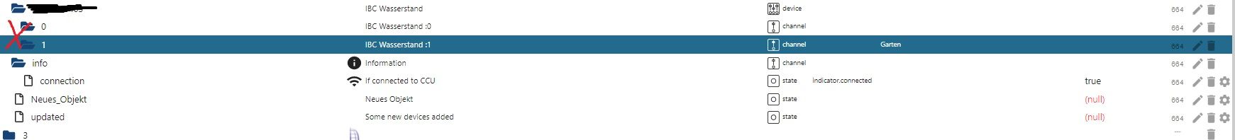

                                      @thomas-braun
                                      Bin jetzt auf 12.22.2
                                      DAs aktuell mein Problem.
                                      Er lädt den Sensor aber unter Zeile 0 und 1 ist nix vorhanden.
                                      • ? Ein ehemaliger Benutzer
                                        @thomas-braun
                                        @tobi83 Neues Problem = Neuer Thread
