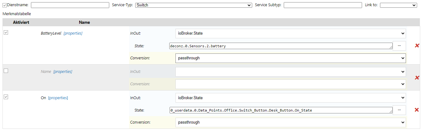

    Ich habe diese Woche mehrere Tradfri Dimmer in mein Heimsystem integriert. Ich habe aktuell das Problem, dass mir der Batteriezustand nicht angezeigt wird. Aktuell sind die Taster über deCONZ implementiert. In yahka sieht es wie folgt aus.
    Könnte mir jemand sagen wo das Problem ist mit der Anzeige des Batteriezustandes? Dimmen, On / Off geht alles ohne Probleme bei allen Tastern, lediglich die Batterieanzeige stellt ein Problem dar.

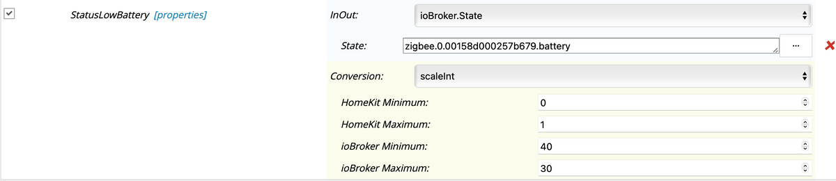

      Wieso stellt das ein Problem dar ? Yahka erwartet eine 1 wenn die Batteriespannung zu niedrig ist, sonst eine 0. Wenn ich deconz recht erinnere bekommst du da die Batteriespannung oder Batteriestatus in % geliefert.
      Dann sollte es also in etwa so gehen:
      In diesem Fall wird oberhalb von 35% eine 0 gesendet, unterhalb von 35% eine 1
      Ansonsten musst du schauen. Was für Zahlen liefert deconz bei battery, und was erwartet Yahka. Mittels scaleint lässt sich da üblicherweise was basteln.

        @asgothian Danke für die Rückmeldung. Den BatteryLow Status habe ich ebenfalls bereits abgebildet. Ich habe es jedoch in der Vergangenheit so gehabt, dass mein Hue Taster als Prozentangabe vermerkt hatte in der Apple Home App, wie voll noch die Batterie ist. D.h. bei 80% Batterielevel steht in der HomeApp 80% in der Ecke. Das vermisse ich hier etwas.

          Siehe Edit in meinem Post. Die Frage ist was liefert deconz. Spannung oder % ? Das musst du dann auf die % des battery level abbilden.
