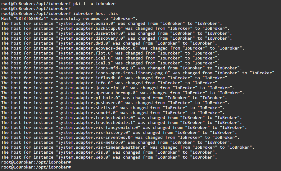

                • Glasfaser
                  Glasfaser @ZoXx last edited by Glasfaser
                  @zoxx sagte in Backup / Restore von Raspberry Pi auf Synology:
                  host.98f3f68508a4 does not start any instances on this host
                  Mach nochmal :
                  pkill -u iobroker
                  iobroker host this
                  und danach den Container neu starten .
                  EDIT :
                  was ist das denn , hast du so ein Netzwerk :
                  ip addresses: 172.17.0.6
                  Thomas Braun Z 2 Replies Last reply Reply Quote 0

                    • Z
                      ZoXx @Glasfaser last edited by
                      @glasfaser said in Backup / Restore von Raspberry Pi auf Synology:
                                                                                                                                                  pkill -u iobroker                                                                                                                                                                            iobroker host this
                      Anbei der Log als Screenhot.

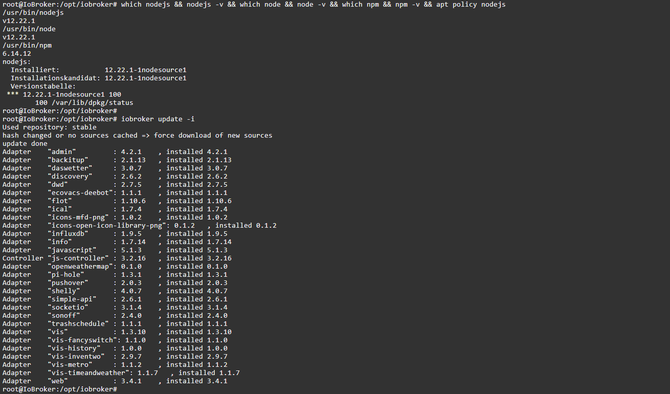

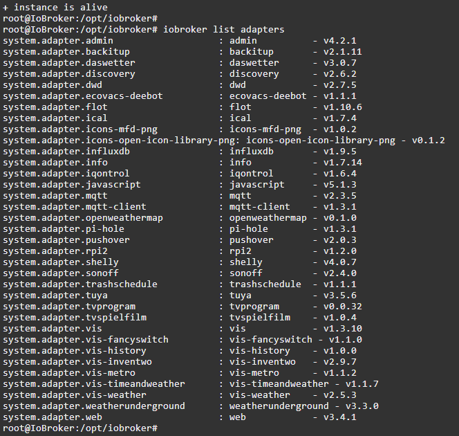

                          • Glasfaser
                            @zoxx
                            Zeige mal :
                            which nodejs && nodejs -v && which node && node -v && which npm && npm -v && apt policy nodejs
                            iobroker update -i
                            iobroker list instances
                            iobroker list adapters
                            iobroker version
                            Z 1 Reply Last reply Reply Quote 0
                            • Z
                              which nodejs && nodejs -v && which node && node -v && which npm && npm -v && apt policy nodejs iobroker update -i iobroker list instances iobroker list adapters iobroker version
                              Guten Morgen zusammen,
                              sind ein paar Screenshots mehr.
                              Was mich wundert, dass einigen Instanzen als "disabled" stehen?
                              Hier die Bilder:
                              Viele Grüße
