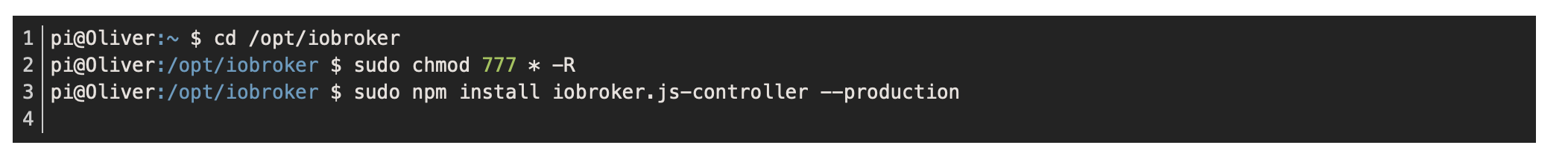

    Auch schon folgendes probiert:
    Weiß mir nicht mehr zu helfen

      An der Stelle wird nicht mit sudo herumhantiert!
      Und auch nicht 777 rekursiv über ein Verzeichnis gegossen.

                • BerserkerB Berserker
                  @thomas-braun
                  Das kommt dabei raus
                  pi@pi:~ $ cd /opt/iobroker
                  pi@pi:/opt/iobroker $ sudo -H -u iobroker npm install iobroker.js-controller
                  > iobroker.js-controller@3.2.16 preinstall /opt/iobroker/node_modules/iobroker.js-controller
                              @thomas-braun
