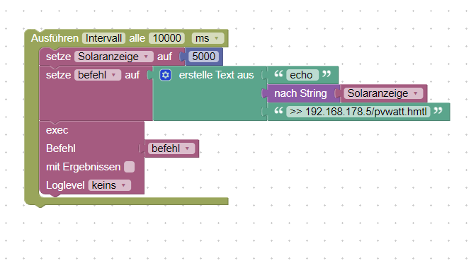

                                      DasMoritz
                                      @ahnungsbefreit und @mickym
                                      also so sieht das Script aktuell aus:
                                      Ich denke mein Problem liegt momentan noch in den fehlenden Berechtigungen, sprich: Der iobroker darf nicht auf meinem NAS einfach irgendwie schreiben.
                                      Vermutlich muss ich dafür auf dem NAS einen User anlegen (User: iobroker) mit Kennwort (gute Frage)?!
                                      Die Optimierung kommt später ;-)
                                      In der Theorie brauch das Script auch nur laufen, wenn kein Kabel angeschlossen ist (kann ich aus openWB auslesen).
                                      A mickymM 2 Antworten Letzte Antwort

                                        Ahnungsbefreit
                                        @dasmoritz mach noch ein Leerzeichen nach "echo"!
                                        D 1 Antwort Letzte Antwort
                                        • A Ahnungsbefreit
                                          DasMoritz
                                          @ahnungsbefreit
                                          Ist aktualisiert:
