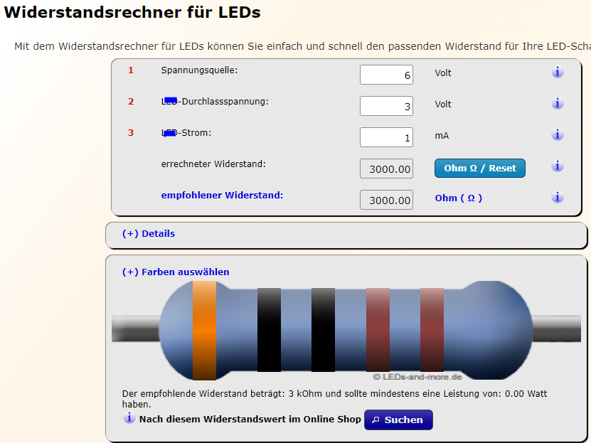

          Das Solarpanel macht Max 6 Vol laut Datenblatt... was müsste ich denn da für einen Widerstand verwenden um das dann "umzusetzen" ... also mach aus 0 bis 6 Volt dann 0 bis 3 Volt (die 0,3 behalte ich mal als Reserve ein 😬 😀
          Edit: Wäre das so richtig ?
          wenn ich 3 1 k Ohm Widerstände in Reihe setze?
          Watt hab ich ja so gesehen keine oder?

            Der Widerstand erscheint mir etwas gering. Wenn man hiernach vorgeht:
            https://www.nikolaus-lueneburg.de/2016/12/spannungsteiler/
            https://www.peacesoftware.de/einigewerte/spannungsteiler.html
            Komme ich auf 270kOhm für 6V die noch zusätzlich davor müssen.

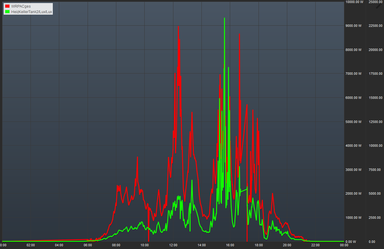

            Der Zusammenhang Helligkeit und Solarleistung kann ich grob nachvollziehen:
            Wobei auf meiner Helligkeit (grün) ein Filter draufliegt damit nicht jede Wolke eine Aktion verursacht.
            Edit: Der Lux-Sensor ist im Westen verbaut (mit Absicht) und somit Morgens die Ungenauigkeit/stärkere Dämpfung zur Solarleistung. Kann man einen Helligkeitssensor frei in alle Himmelsrichtungen montieren, finde ich die Korrelation gar nicht so übel.
              Ok, wenn ich also 3 mal 100k Ohm wiederstände in Reihe löte, bin ich auf der richtigen Seite.... oder?
                Damit bist leicht größer vom Widerstand (ca. 10%). Da am größten Widerstand die größte Spannung abfällt, ist das hier am Vorwiderstand und nicht am Eingang (der kaputt gehen könnte) somit alles top. Feinjustieren auf genaue Werte, die dann angezeigt werden kannst Du es ja dann in ESPEasy mit der Kalibrierung des Eingangs anpassen.
                    Das ist dann parktisch die Messung der Leerlaufspannung. Das hat nicht mehr viel mit Deiner PV Anlage zu tun.

                      @pete0815 said in Wemos D1 Mini mit Reedkontakt:
                      Kann das sein ? da kommen immer noch fast 6V raus ..

                          @michl75 said in Wemos D1 Mini mit Reedkontakt:
                          Wenn ich das richtig sehe, damm misst Du hinter den 3 Widerständen am offenen Ende. Der ESP/D1 Mini ist derzeit nicht angeschlossen. Somit liegt am größten Widerstand die größte Spannung. Der größte Widerstand ist dein offenes Ende (Widerstand unendlich) und somit maximale Spannung.
                          Bzw. beim Messen ist dein Messgerät der größte Widerstand irgendwo im MOhm Bereich.
                          Sobald Du den D1 Mini daran schaltest teilt sich die Spannung auf.

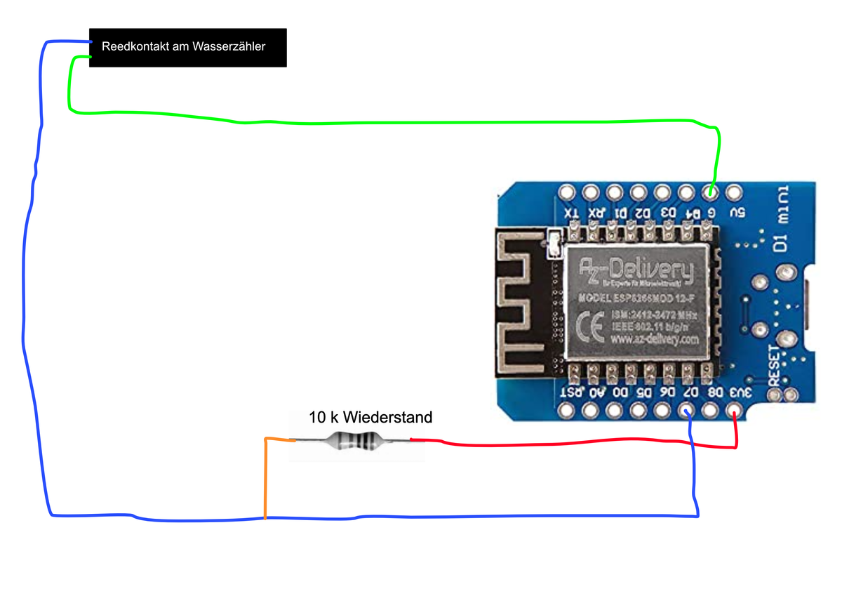

                              • M
                                martinrz @Slowman last edited by
                                @slowman Ich habe noch eine Frage dazu. Im ersten Post ist ein Widerstand eingezeichnet. In dem github von msussek ist das ohne Widerstand. Der Wemos hat ja auch einen GPIO mit pullup.
                                Ich habe den Wasserzähler an den Wemos angeschlossen (GPIO auf pulse counter gestellt, kein Widerstand, zweites Kabel an Ground) und einfach mal durch den Wasserzähler gepustet. Es werden Pulse gezählt, aber viel zu viele. Also bei 8 Litern z.B. 25 Pulse.
                                Nu bin ich auch ein Elektro-N00b - brauche ich den Widerstand (hätte ich auch rumliegen)? Oder mache ich irgendwas anderes falsch? Werde den Wasserzähler mal provisorisch anschließen, so dass ich definiert 10 Liter Wasser durchlaufen lassen kann um dann genau zu schauen, wie viele Pulse gezählt werden.
                                Vielen Dank für die Hilfe!
