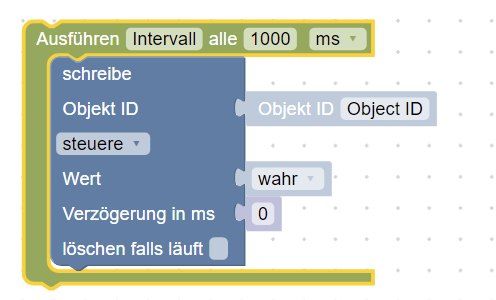

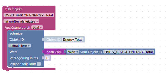

    Folgende Problematik, ich möchte das dieses Script nur einmal pro stunde schreibt.
    Egal was ich mache, es schreibt alle 10 sekunden. (Loggingzeit des Sonoff Pow) welche ich für andere Abfragen zwingend benötige.
    Schon mal danke im Voraus

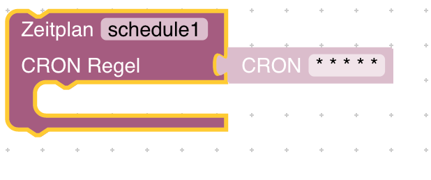

      @medoc
      nimm doch einen cron als trigger.
      • M Medoc
        A Offline
        A Offline
        Ahnungsbefreit
        @medoc Warum nutzt Du dann nicht CRON als Trigger? So wie jetzt wird bei jeder Änderung getriggert

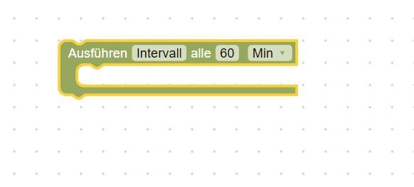

          @medoc hast du es damit mal probiert.
              Medoc
              @fa-bio sagte in Problem mit Intervallen:
              genau damit habe ich es versucht. klappt nicht

                @medoc Kein Wunder, das ist ja auch kein Trigger

                  @medoc probiere doch das mal

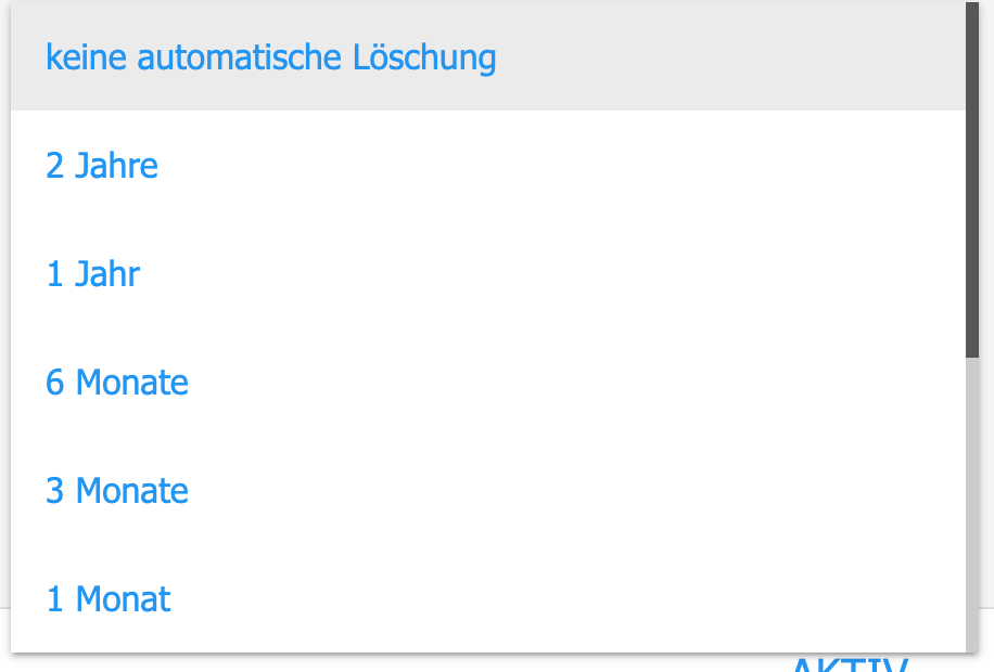

                        @medoc
                        z.B. den und auf die Sternchen klicken/einstellen
                        • dslraserD dslraser
                          @medoc

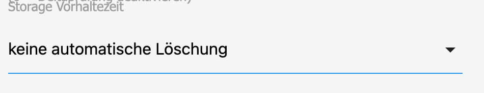

                          Medoc
                          alles erledigt, der cron tut was er soll.
                          noch eine frage zur history.
                          wie kann ich die aufzeichnungstabelle verlängern.
                          die zahl der einträge ist mir zu wenig.

                            @fa-bio Ein Script braucht einen Trigger (Auslöser) und das kann nur entweder eine Änderung/Aktualisierung eines Datenpunktes sein oder ein Zeitplan/CRON. Das was Du dort hast, ist eine Schleife, die innerhalb eines Triggers (und nur mit großer Vorsicht) verwendet werden darf

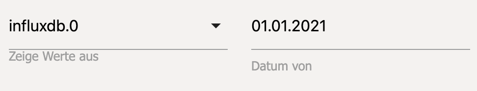

                              @medoc sagte in Problem mit Intervallen:
                              ich habe keine history (ich nutze die influx db)
                              Meinst Du das ? (wenn es das in history auch gibt ?)
                              EDIT: oder willst Du nur die Werte sehen...? (Datum eintragen)

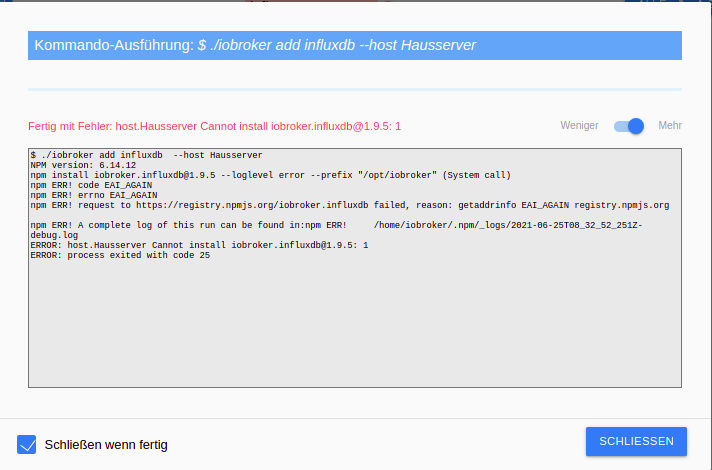

                                Medoc
                                schrieb am zuletzt editiert von Medoc
                                @dslraser
                                die bekomme ich aus einem unerfindlichen grund nicht installiert

                                  @medoc
                                  hast Du mal den fixer über Dein System laufen lassen ? (probiere mal) und dann nochmal versuchen die influx db zu installieren.
                                  Oder mal versuchen über github, oder über die console zu installieren.
                                  EDIT: Installationsfixer: curl -fsL https://iobroker.net/fix.sh | bash -

                                      @ahnungsbefreit ich danke dir ganz herzlich für deine Erklärung. Ich benutze so eine Schleife für eine Push Nachricht. Das funktioniert sehr gut und ohne Probleme. Mit Cron hab ich immer wieder Probleme.

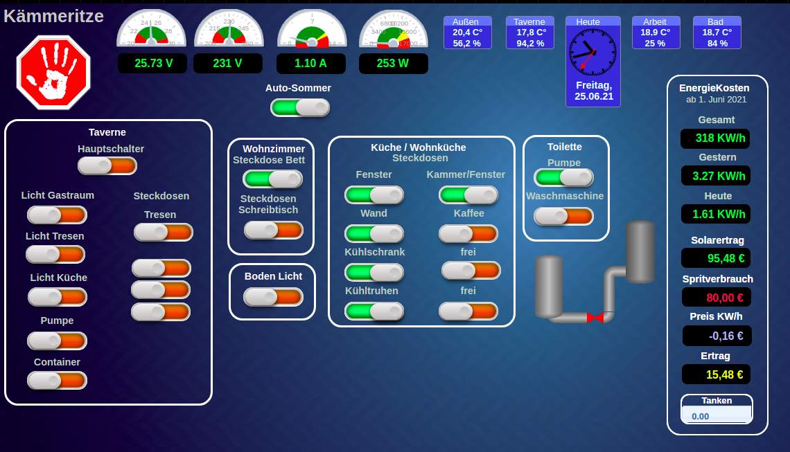

                                        Nur um mal das Projekt zu zeigen, um welches es geht.
                                        Ich lebe komplett autark. Keine Leitung rein, keine Leitung raus.

                                          @fa-bio Ich bin mir sicher, auch das bekommt man mit CRON hin. Durch die lange Verzögerung der Durchläufe mag es noch gehen, sonst wird es aber schnell zum Problem-Script mit Hängern und komischem Verhalten
