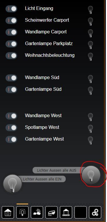

      @sentinel997 sagte in Short / Long Tastendruck erkennen und Script auslösen:
      wenn der Taster mindestens 5 Sekund gehalten wurde.
      und eingekreist ist ein widget, das wahrscheinlich (???) den Taster anspricht.
      Danach werde ich es sicherlich selber hin bringen.
      wobei das widget nicht für die Dauer des Berührens aktiv ist, sondern nur einen kurzen Impuls sendet.
      was genau verbirgt sich hinter dem Widget

              Hinter dem widget ist ein HQWidgets. Was ich herausgefunden habe ist, dass während der Zeit wo der Button gedrückt wird auf false stehen bleibt.

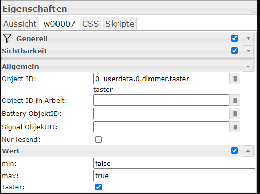

                @sentinel997 Wenn Du das Ding so konfiguriert hast:
                bleibt es auf true solange gedrückt und beim Loslassen false.
                  @mickym sagte: bleibt es auf true solange gedrückt und beim Loslassen false.
                  ... und beim kurzen Klick bleibt es 1 s auf true.

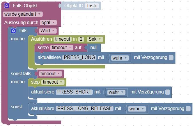

                        @paul53 sagte in Short / Long Tastendruck erkennen und Script auslösen:
                        @sentinel997 sagte: kleinen Gedankens Anstoss.
                        Danke für den Gedankenanstoss - Ich bin heute sowas von nicht Logisch - somit kann ich auch nichts richtiges aufbauen. :-(
                        Ich habe versucht deine Script nachzubauen. Es will aber nicht funktionieren. Ich versuche es morgen noch einmal.

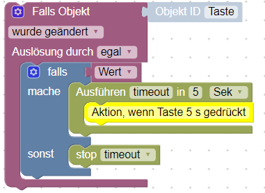

                          @sentinel997 sagte: Nun möchte ich nachdem 5 Sekunden der Schalter betätigt wurde ein script ausgelöst wird.

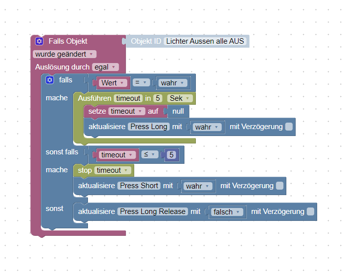

                          Dieses Skript führt den anschliessenden Befehl auch aus.
                          Was ich aber möchte ist, dass wenn ich den Taster nicht 5 sek. gehalten habe auch keine Aktion gestartet wird.

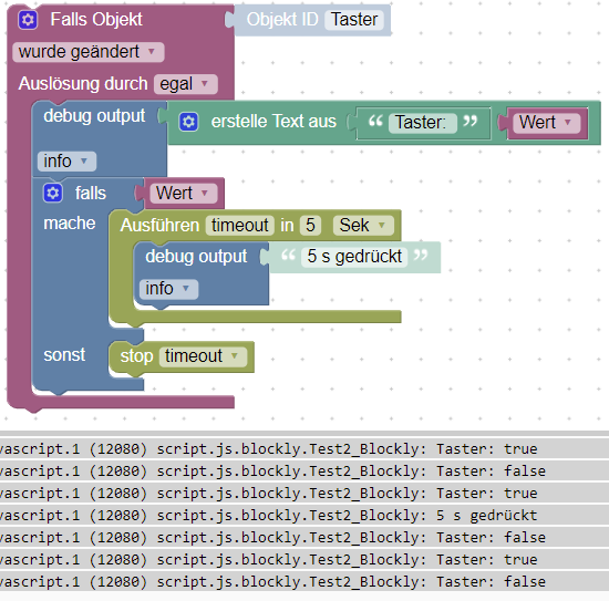

                              @sentinel997 sagte: dass wenn ich den Taster nicht 5 sek. gehalten habe auch keine Aktion gestartet wird.
                              Das passiert auch nicht, wofür "stop timeout" sorgt, wenn der Taster vor Ablauf der 5 s losgelassen wird.

                                Danke an alle. Es funktioniert nun. Hatte die Zustandsänderung auf ist wahr.
                                Hatte ich die ganze Zeit übersehen.
