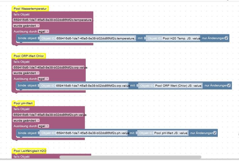

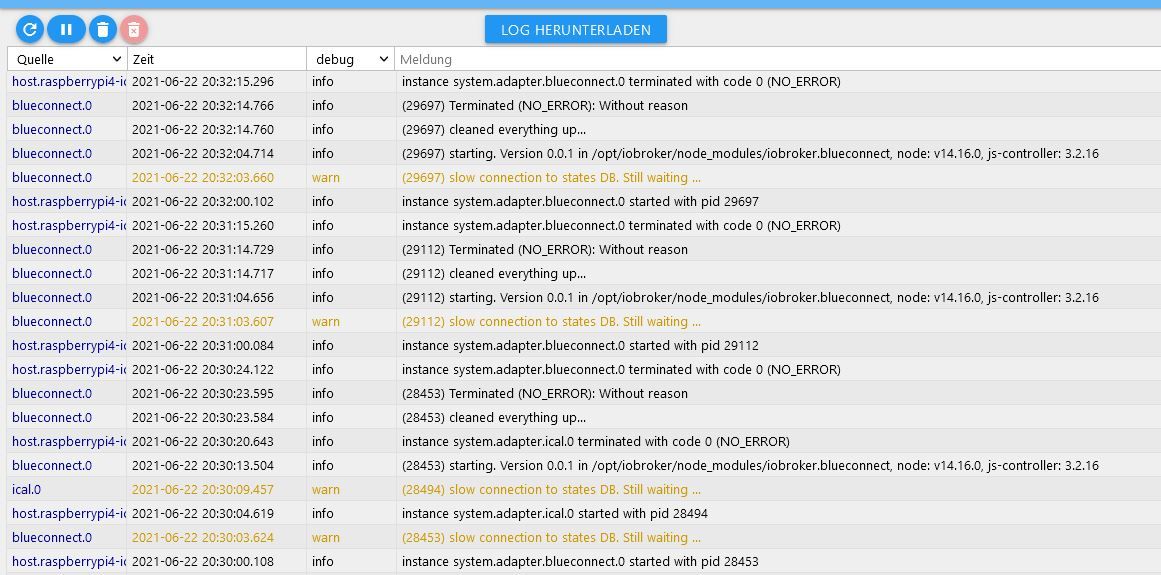

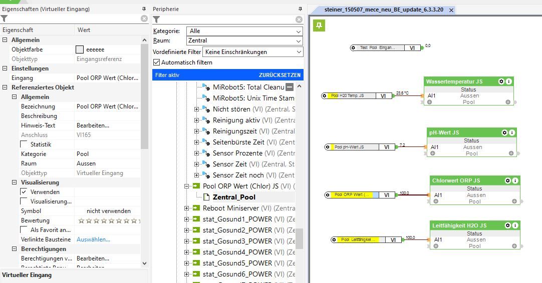

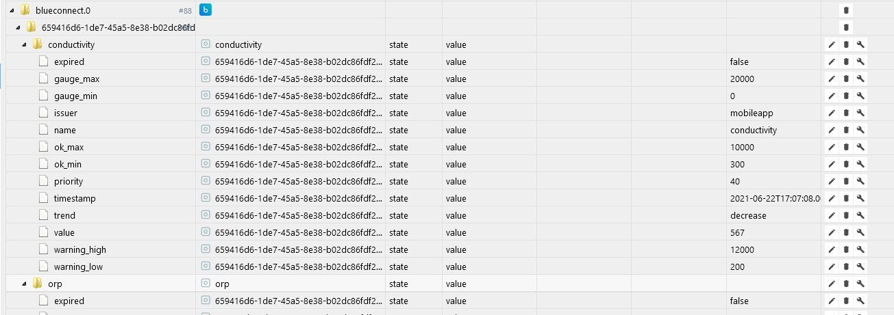

    Hallo zusammen, ich wollte wie in folgender Anleitung recht gut nachvollziehbar beschrieben ein Blockly bauen, um von einem Pool-Adapter (BlueConnect) Messwerte bei Änderung an meinen Loxone Adapter zu übergeben damit ich die Werte in meiner führenden Smart home App habe.
    Analogwerte an Loxone senden vom 01.01.2019
    Leider stelle ich fest dass sich die Werte nicht wie erwartet an die vorher als Analogsensoren angelegte virtuellen Eingänge übertragen... ich habe leider auch noch kein System dahinter entdeckt... mal sind in den Loxone Eingängen bereits Nullen eingetragen, mal kommen veraltete Werte oder auch mal 100 als Zahl - ich bin echt überfragt wo das herkommt... ein Zahlenwert wie beim ORP Chlor von 680,9 kommt nicht an oder eine Wassertemperatur...
    Zuvor hatte ich es mit reiner Javascript -Programmierung probiert, was auch nicht funktioniert hatte... habe dann das Script jedoch auf Stop / Pause gestellt, so dass es eigentlich nicht mehr dazwischen funken dürfte, oder?
    ich probiere schon paar Tage... was muss man tun damit die Werte übertragen werden? Miniserver Neu starten, Loxone Adater neu Starten, BlueConnect Adapter resetten... ich hab alles probiert... eigentlich sollte es bei Änderung der Werte klappen... habe ich einen Fehler in meinem Blockly? es sieht ein wenig anders aus als im Quelleintrag aber ich denke das ist aufgrund einiger Updates bei Blockly...
    Derweil frage ich die Werte in festen Abständen erfolgreich via http Befehl ab, z.B. alle 300 Sekunden aber das ist suboptimal. Besser ist es den Wert nur bei Änderung zu übergeben...
    Funkt da irgendwas dazwischen? ich hab mal auch das Log dazugefügt kann die Meldungen nicht deuten... der BlueConnect Adapter ist kein offizieller sonder wurde von mir über Github hinzugefügt...
    link Github BlueConnect
    Bin dankbar für Hinweise
    hier ein paar Screens

      @martin-steiner
      Keine Trigger innerhalb von Triggern verwenden! Der Block "binde object" enthält bereits den Trigger.

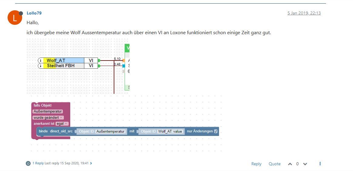

        @paul53 Danke, Dass Du Dir wieder die Zeit nimmst lieber Paul!
        ist dann der Autor des Ursprungs Posts auch falsch unterwegs gewesen siehe Screenshot hier oder hat der einen anderen Baustein verwendet den ich nur falsch interpretiert habe?
        Wie Du ja merkst bin ich bei Programmierung Anfänger...
        Was konkret muss ich denn bei mir ändern damit es läuft? Merci für Deine Unterstützung

              @paul53 hab mich via putty auf dem Pi eingeloggt und sudo reboot vollzogen... keine Änderung... leider...
              im Log müsste man dann doch was passendes sehen wenn Überlastung? warum kommen andere mit genau diesem Blockly aufbau zurecht und die Daten kommen an da fehlt mir echt die Verbindung... und jetzt müsste nach den letzten Änderung ja wirklich alles passen... da hab ich immer noch keine Ahnung was das auslösende Ereignis ist dass der ioBroker mal anfängt die Werte zu übergeben... eigentlich so eine kleine billige Aufgabe... ich hab schon ganz andere Sachen gemacht... echt ärgerlich...

                  @paul53 und genau das passiert eben nicht. Der Wuellwert ändert sich definitiv … das kann ich selbst durch die bluebonnet app ansteuern. Ich sehe danach auch im ioB die neuen Werte im Blue connect Adapter … was nicht passiert ist dass die Werte wie gewünscht an den Loxone Adapter übergeben werden … und das macht mich nu. Etwas ratlos

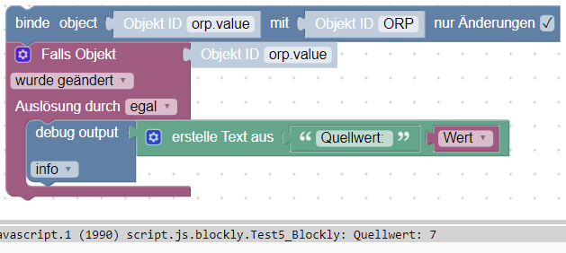

                    @martin-steiner sagte: Der Wuellwert ändert sich definitiv
                    Wird dabei getriggert? Kann man testen (im gleichen Skript):
                    Martin SteinerM 1 Antwort Letzte Antwort

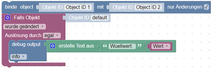

                      Martin Steiner
                      @paul53 ich krieg das nicht 1:1 nachgebaut bei dem grünen Textbaustein finde ich das nicht mit dem lila/purple "Wert"... wo nimmst Du das her? in Kategorie Text welchen Baustein?
                      und wo landet dann der debug Text, wo kann ich ihn mir anschauen?

                        @martin-steiner sagte: wo landet dann der debug Text, wo kann ich ihn mir anschauen?
                        Normalerweise im Fenster unterhalb des Editors, auf jeden Fall im Tab "Log".
                        @martin-steiner sagte in Analogwerte an Loxone senden - Problem:
                        Unter "Trigger"
                        Martin SteinerM 2 Antworten Letzte Antwort

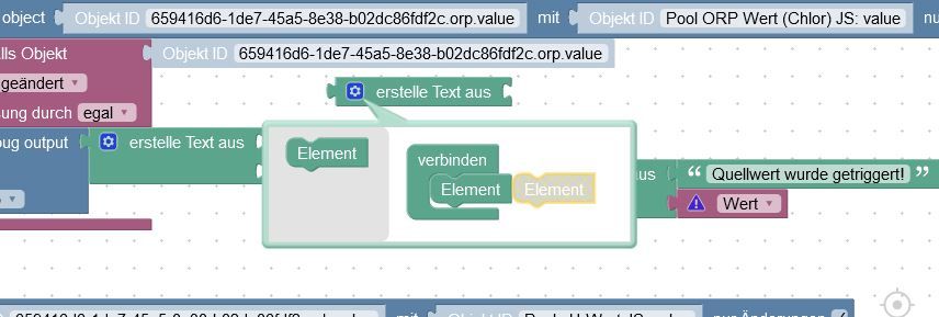

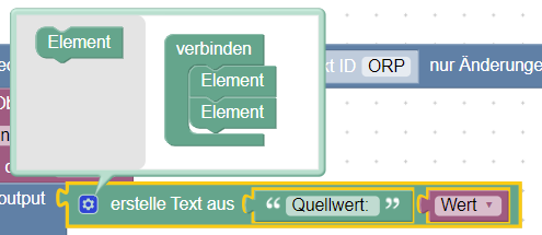

                          @paul53 ok, das mit dem "Wert" hab ich gefunden... jetzt hab ich da Problem ich krieg es nicht an das Textelement angebaut - wie mach ich das? Baustein "Erstelle Text aus" geht klar... aber dann... bei Deinem Scrrenshot sieht das anders aus als bei mir... der eigentliche Text "wuellwert" ist integriert...und auch das feld Wert ist grün umschlossen... wie kriegt man das hin?
                          • Martin SteinerM Martin Steiner
                            @martin-steiner sagte: ich krieg es nicht an das Textelement angebaut - wie mach ich das?
                            Erstelle Text mit 2 Elementen (2. Element von links nach rechts ziehen). Erstes Element: Textblock, 2. Element: Wert-Block aus "Trigger".

                                @paul53 das mit dem nach rechts ziehen von Element2 und dann rechts Andockmöglichkeit zu haben bietet er mir nicht an - was mach ich falsch...
                                ich krieg es nur untereinander angeordnet hin...
                                  @martin-steiner
                                  Da hast Du es doch schon (2. Element in das "Maul" von "verbinden" gezogen):
                                  Diesen Block an den Debug-Block koppeln.

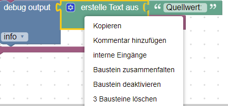

                                  Rechte Maustaste über dem Block und "interne Eingänge" selektieren.

                                    Martin SteinerM Offline
                                    Martin Steiner
                                    @paul53 alles klar... der Hinweis mit "interne Eingänge" der hats gebracht... soweit so gut...
