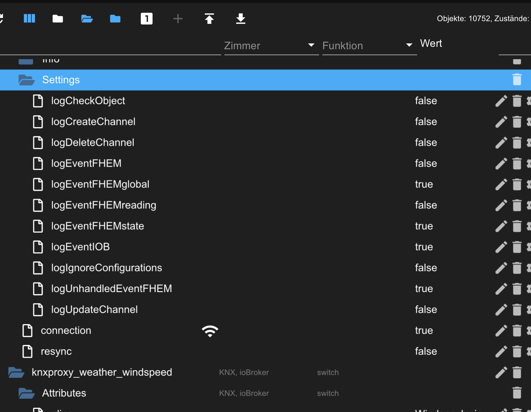

      bekommst du alle events aus FHEM im ioB Log angezeigt?
      Falls ja, steht fhem.0.info.Settings.logEventFHEM auf true?
      Welche Version hat FHEM Adapter?

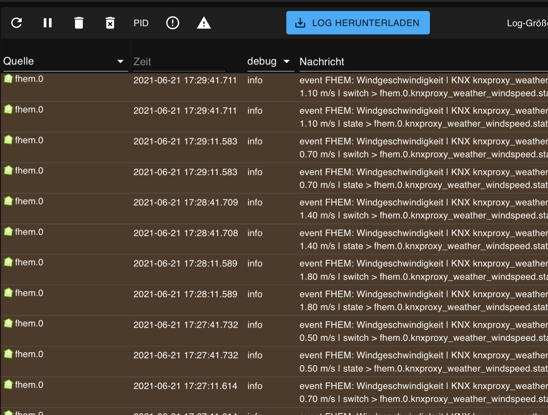

        Im Log sehe ich aus FHEM nur Einträge wie den gezeigten - alles nur von einem Gerät.

        Die von dir benannte Konfiguration steht auf false, allerdings gibt es eine Reihe weiterer Punkte, die auf true stehen. Schau selbst...

          Mit fhem.0.info.Settings.logEventFHEMstate auf false kannst du die Meldung unterdrücken...

                    Nach Update ist der state_switch verschwunden. Meine Protokolleinträge habe ich über den Schalter deaktiviert, womit mein Problem gelöst ist. Vielen Dank für den guten Support - und die bemerkenswert detaillierte Dokumentation. Das sieht man selten, Hut ab.
                    Was mich etwas stört ist, dass ich jetzt wegen eines (ausgesprochen geschwätzigen) Devices das Logging pauschal deaktiviert habe. Keine Ahnung ob das ins Konzept passen würde, aber ein optionaler Schalter für solche Geräte wäre vermutlich schöner. In der Regel wird protokolliert, lästige Geräte kommen auf eine Blacklist.

                      Nach einem Updat von github gibt es ein neues Objekt: fhem.0.info.Configurations.logEventFHEMexclude
                      Hier kannst du mit "," getrennt Objekte ohne führenden Adaptername eingeben.
                      Somit wird für diese Objekte bei fhem.0.info.Settings.logEventFHEMstate kein Logeintrag mehr erzeugt.
                      In deinem Bsp "knxproxy_weather_windspeed.state"
                      Gilt nur in Kombination mit:
                      fhem.0.info.Settings.logEventFHEMreading
                      fhem.0.info.Settings.logEventFHEMglobal
