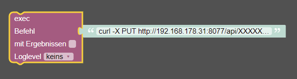

                        Als Ergänzung: Die Änderung des Heatsetpoints via Rest API funktioniert, wie damals auch, nach wie vor erfolgreich.

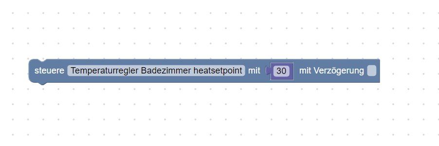

                          @steff75 das bedeutet dann doch das das Problem beim setzten über das blockly und den Deconz Adapter besteht. Denn ich gebe im blockly den Wert 5 ein was 5 Grad entspricht aber der deconz macht dann 500 daraus (siehe Logdatei). Wenn ich dann unter deconz /Objekte den Wert Manuel auf 5 ändere wird das übernommen aber nicht ans Thermostat weiter gegeben. Alle Änderung am Thermostat aber werden korrekt im Deconz Adapter angezeigt.
                          deconz.0	2021-06-20 13:02:24.433	warn	(23086) {"address":"/sensors/46/config/heatsetpoint","description":"invalid value, 500, for parameter heatsetpoint","type":7}

                            Steff75
                            @fa-bio Das ist schon richtig. Der Deconz Adapter rechnet das intern zur Darstellung um, an die API wird aber der Gradwert x 100 weitergegeben.

                                        @jey-cee Ich habe mal was probiert, wahrscheinlich ist es nicht der Fehler, da du da bestimmt sowieso schon dran gedacht hättest. Aber ich schreibe es zur Sicherheit trotzdem mal hier. Also, wenn es Blödsinn ist, einfach ignorieren. ;-)
                                        Besteht die Möglichkeit, das der Wert des Keys als Typ String, anstatt Number gesendet wird ? Z.B.:
                                        {"heatsetpoint": "1800"}
                                        Damit wird nämlich auch diese Fehlermeldung zurückgegeben.
