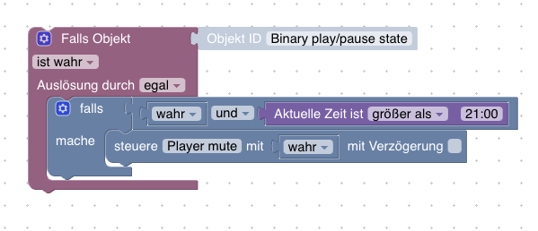

    Guten Morgen in die Runde,
    ich will meinen Kindern das Sonos ab 21:00 abknipsen - die kleinen Teufel stehen einfach wieder auf und drücken einfach wieder "play" und weiter gehts - ich lasse mich inzwischen über Telegramm informieren und stoppe das .... es nervt aber. Effektiv ist aber:
    Das Skript schiesst meist nach spätestens 2 Sekunden die Box aus - Sieg der Eltern!
    Wie kann ich das aber nur Sonntag bis Donnerstag realisieren?
    Gruss
    Christian

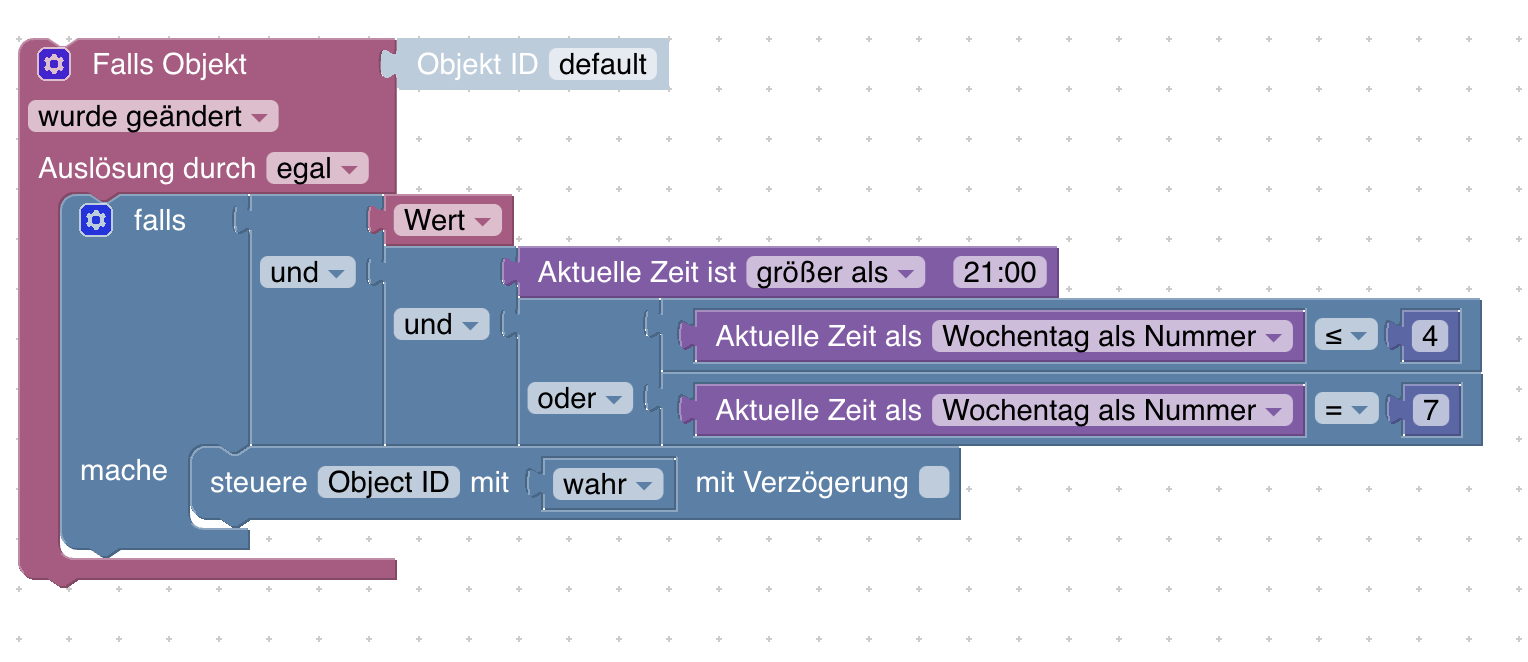

      EDIT: so sollte es auch reichen
       <block type="on_ext" id="SYRb|PnH=b0cFb#W|RGv" x="-88" y="-38">
         <value name="OID0">
           <shadow type="field_oid" id="I$p9M?{/l+t0{t8J(Zr}">
           </shadow>
         </value>
         <statement name="STATEMENT">
           <block type="controls_if" id="@Kw[BG;[[81$4c|*O@6p">
             <value name="IF0">
               <block type="logic_operation" id="Bj6fZ`Yl_VZDbcJ?(+so" inline="false">
                 <field name="OP">AND</field>
                 <value name="A">
                   <block type="on_source" id="n1txZp?X/f$?.o=J=TX*">
                   </block>
                 </value>
                 <value name="B">
                   <block type="logic_operation" id="d6/;]x8Y{]Y~qeCs,h+=" inline="false">
                     <value name="A">
                       <block type="time_compare" id="5-EF40!937?z?6y=}%@1">
                         <mutation xmlns="http://www.w3.org/1999/xhtml" end_time="false"></mutation>
                         <field name="OPTION">&gt;</field>
                         <field name="START_TIME">21:00</field>
                       </block>
                     </value>
                     <value name="B">
                       <block type="logic_operation" id="G?M@~,HTF9H7cC,7I1Cd" inline="false">
                         <field name="OP">OR</field>
                         <value name="A">
                           <block type="logic_compare" id="tj}B;^7+Oz9:Jz{|]qc.">
                             <field name="OP">LTE</field>
                             <value name="A">
                               <block type="time_get" id="dDz]M|{JmU=E98F%*.Gc">
                                 <field name="OPTION">wd</field>
                               </block>
                             </value>
                             <value name="B">
                               <block type="math_number" id="_f.%]r)N1CQXb}=LY?ME">
                                 <field name="NUM">4</field>
                               </block>
                             </value>
                           </block>
                         </value>
                         <value name="B">
                           <block type="logic_compare" id="|%Xjwpcp7tM/2y,j,p=m">
                             <field name="OP">EQ</field>
                             <value name="A">
                               <block type="time_get" id="5=iybj%z6*U!$S:@l{oJ">
                               </block>
                             </value>
                             <value name="B">
                               <block type="math_number" id="/D9SgJiETsd7w$k?7uJu">
                                 <field name="NUM">7</field>
                               </block>
                             </value>
                           </block>
                         </value>
                       </block>
                     </value>
                   </block>
                 </value>

      • ch90045C Offline
        ch90045C Offline
        ch90045
        @dslraser Super - ich suche mir gerade nen Wolf um raus zu finden, welche Nummer welchem Wochentag zugeordnet ist. Wo steht das?
        Gruss
        Christian

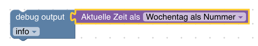

            das passiert wenn Du das heute machst und diesen Baustein ohne Trigger einmal im Blockly startest...(erklärt sich dann auch selbst)🤠
            javascript.0 (2200) script.js.99_Test.Wochentag: 7

              @ch90045 sagte: nur Sonntag bis Donnerstag realisieren?
                dslraserD Offline
                dslraserD Offline
                dslraser
                @paul53 sagte in Wochentage im Blockly script:
                ach ja, Sonntag bis Donnerstag...(ich habe Donnerstag bis Sonntag)
                @ch90045 sorry, da habe ich wohl nicht richtig gelesen. Ich habe die zwei Beispiele geändert.
