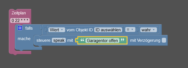

                Der Trigger soll nicht eine Änderung am Tor selbst sein. Hintergrund ist einfach nur der, dass wir ganz gerne einmal vergessen das Tor abends zu schließen, da wir in der Garage unsere Getränke lagern.
                Es soll einfach ab 22.00 Uhr geprüft werden ob es noch offen ist und wenn ja, soll uns Alexa in regelmäßigen Abständen daran erinnern (Zeit werde ich dann noch hochsetzen).

                  @lordlolo Dann muss der erste Trigger die Uhrzeit sein:
                  Wenn 22 Uhr, prüfen ob Tor offen, wenn wahr dann Ansage, ansonsten schlafe für x Minuten, dann prüfe wieder.

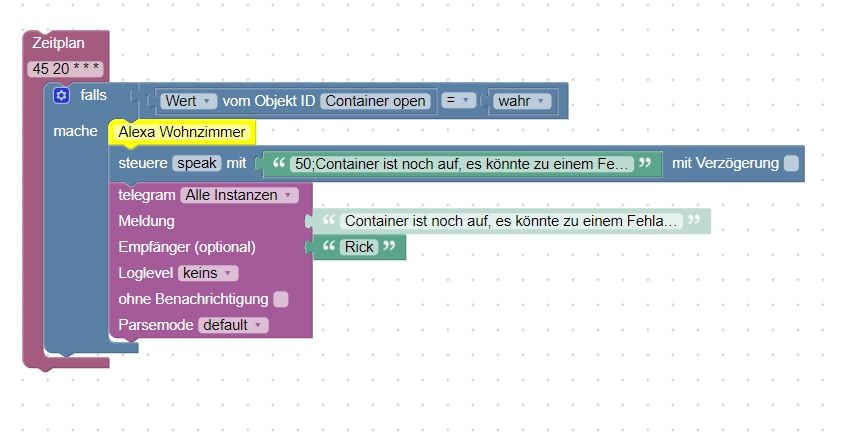

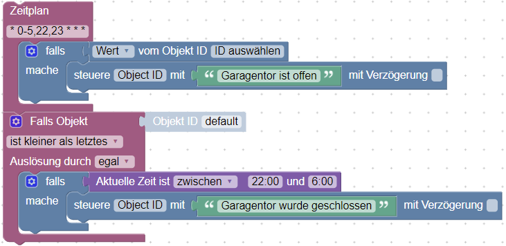

                    @lordlolo sagte: ab 22.00 Uhr geprüft werden ob es noch offen ist und wenn ja, soll uns Alexa in regelmäßigen Abständen daran erinnern
                    Das regelmäßige Erinnern kann ein CRON erledigen. Beispiel mit jede Minute von 22 bis 5:59 Uhr:
                    L 2 Antworten Letzte Antwort

                        LordLolo

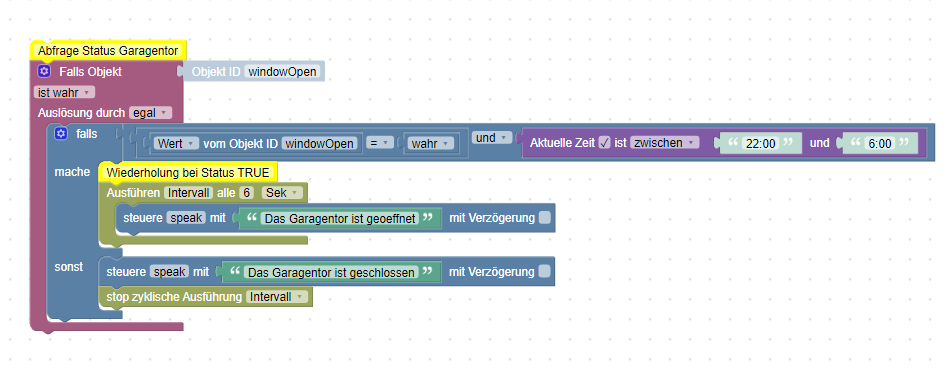

                        Irgendwie verstehe ich Dein Script nicht so wirklich. Ich versuche es mal:
                        Cron -> Wiederhole alle 5 Minuten
                        falls Wert von Garage ist OPEN (True)
                        steuere Alexa mit Garage ist offen
                        Falls "obiges Objekt"
                        ist kleiner als letztes ???
                        Trigger egal
                        wenn Zeit ist zwischen 22.00 und 6.00 Uhr
                        steuere Alexa mit Garage ist geschlossen
                        Wofür ist denn dieses "ist kleiner als letztes" und müsste der Zeitraum nicht schon oben mit angegeben werden?
                        • L LordLolo
                          Trigger egal
                          @lordlolo sagte: Wofür ist denn dieses "ist kleiner als letztes"
                          Trigger: Garagentor schließt (Änderung true --> false).
                          L 1 Antwort Letzte Antwort

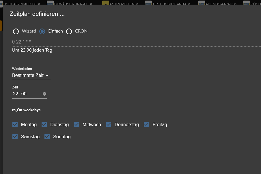

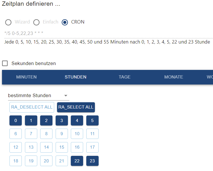

                            Könntest Du mir bitte auch noch zeigen, was genau ich oben in dem Zeitplan eingeben muss. Ich kann ja nur wählen zwischen Wizard Einfach und Cron.
                            • L LordLolo
                              Ah, OK

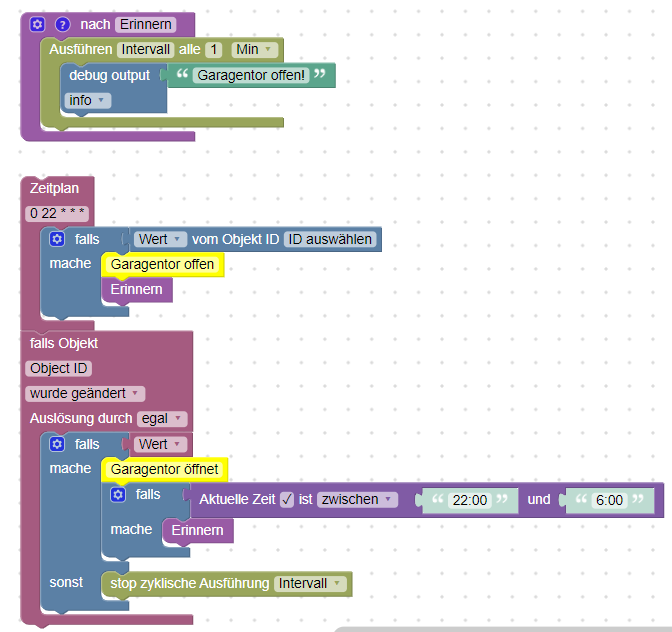

                              @lordlolo sagte: zeigen, was genau ich oben in dem Zeitplan eingeben muss.
                              CRON:
                              • E Offline
                                E Offline
                                ente34
                                @lordlolo
                                Schon erstaunlich, wie viele Lösungen es für dieses kleine Problem gibt.
                                @paul53 Lösung funktioniert natürlich, hat aber einen kleinen Overhead.

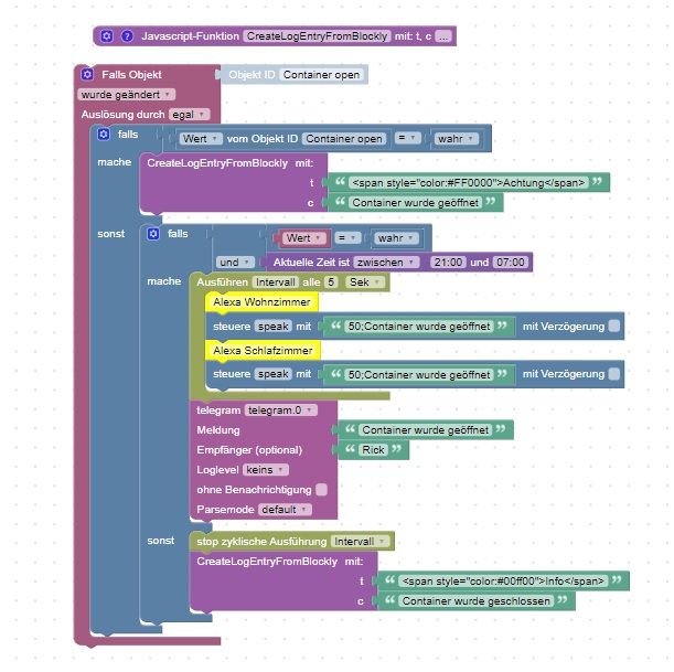

                                Hier eine rein ereignisgesteuerte ohne Polling
                                L paul53P 3 Antworten Letzte Antwort

                                  • L LordLolo
                                    @ente34
                                    ☺ Vielen Dank auch dafür, obwohl Du mich gerade mit Fremdwörtern wie Overhead und Polling etwas überforderst. 🙃
                                    E Offline
                                    E Offline
                                    ente34
                                    @lordlolo
                                    Overhead bedeutet in diesem Zusammenhang eine (kleine) Verschwendung von Rechenzeit deiner Cpu.
                                    Im Zeitplan von Paul wird der Status regelmäßig überprüft (polling), obwohl wir Trigger haben.
                                    Die Trigger haben den Vorteil, dass sie nur aktiv werden (Rechenzeit benötigen), wenn sich der Zustand des Objectes ändert, auf das sie triggern.
                                    Oder so - was ist aufwendiger: Du prüfst nachts alle 15 min den Zustand des Garagentors (Polling) oder Du erhälst einen Anruf, wenn sich das Tor öffnet (Ereignis)
                                      @ente34 sagte: ohne Polling
                                      Das Intervall ist kein Polling? Gut - im Intervall erfolgt keine Abfrage.
                                      E 1 Antwort Letzte Antwort

                                        Doch, aber nur im Fehlerfall
                                        Der Gutfall arbeitet ohne.
