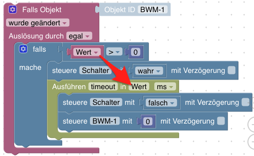

      @matzewob sagte in Licht ausschalten nach X Sekunden (Dynamisch):
      aber dort kann ich den Wert vom Objekt ja nicht auswählen.
      doch!
      setze eine Variable auf den Wert (in Millisekunden) und trage den Variablennamen statt dercZahl im timeout ein

        @matzewob
        das könnte Rainer gemeint haben

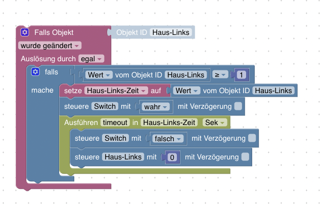

          matzewob
          Hallo und vielen lieben Dank für die Idee und Tipps,
          allerdings verstehe ich grad nicht wie ich die Variable dort dann angebe.
          Könnt ihr mir da bitte nochmal helfen? :)

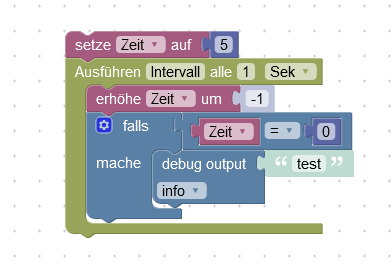

              ich glaube, dass das da gar nicht Variabel geht... (hatte das auch schon mal probiert mit dem gleichen System ist aber schon etwas her)
              Habe es Einfach so gelöst:
              so wie du ABER
              timeout 1 Sekunde
              Variable auf die Zeit also zb 60 Sekunden
              und dann zählt ne Variable runter... wenn 0 -> switch falsch!
                genau so!
                allerdings nur mit Millisekunden

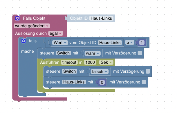

                  dslraserD Offline
                  dslraserD Offline
                  dslraser
                  @matzewob
                  in Deinem Beispiel ist der Wert Haus-Links "größer gleich 1", Wenn dieser Wert "größer gleich" 1 in Sekunden ist, dann musst Du diese Sekunden noch in Millisekunden umrechnen bzw. mit 1.000 multiplizieren und Dein timeout, so wie es @Homoran geschrieben hat auf Millisekunden umstellen. (timeout als Variable funktioniert nur in Millisekunden)
                  Stoppen solltest Du das timeout auch, da sonst bei jeder Änderung von Haus-Links größer gleich 1 ein neues timeout gestartet wird.
                  Vielleicht auch besser zwei Vergleiche einbeziehen:
                  Wenn Wert von Objekt ID größer gleich 1 und vorheriger Wert von Objekt ID kleiner 1.......
