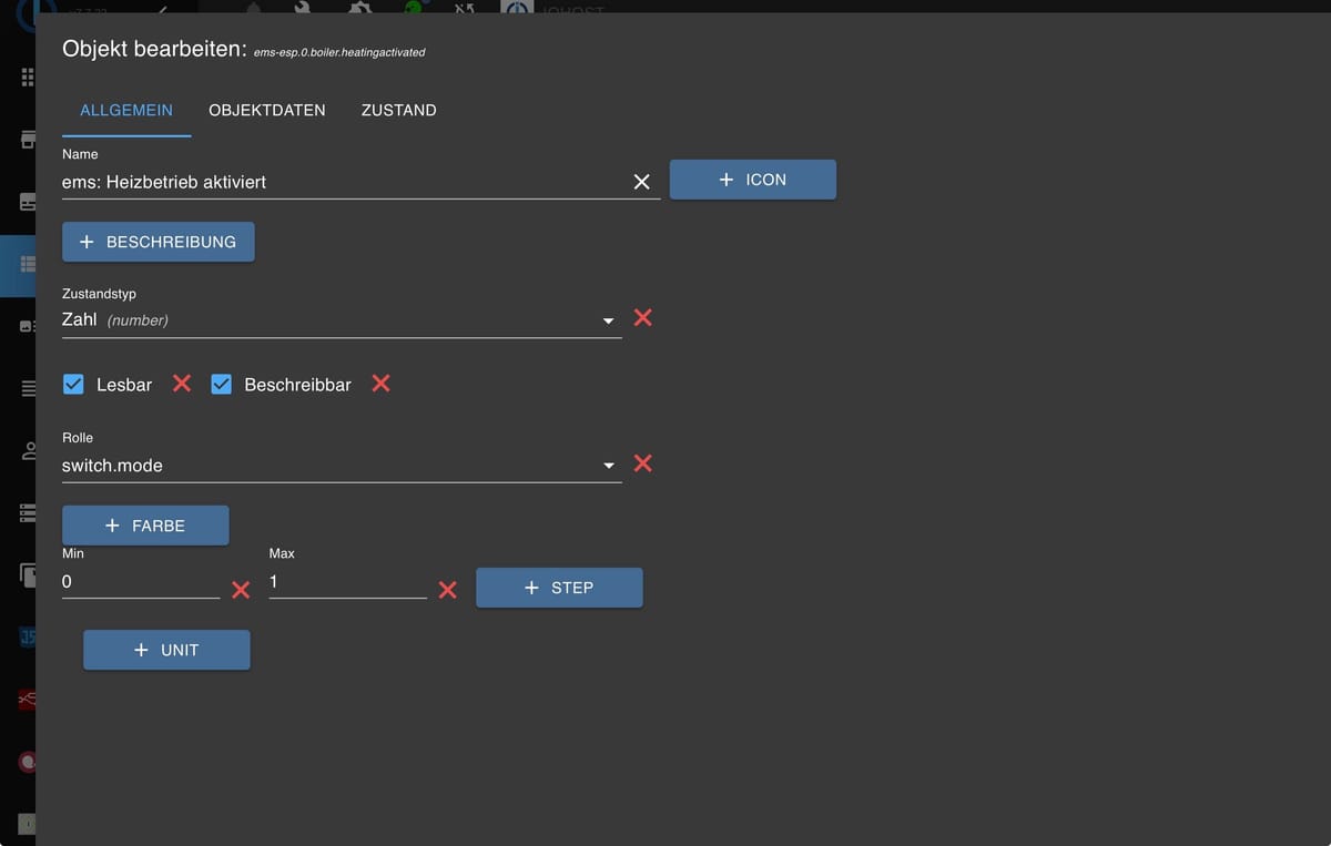

                  Liebe Community,
                  Ich habe Probleme mit den Datenpunkten welche vom EMS-ESP Adapter kommen. Irgendwie beisst sich das mit meinem InfluxDB…
                  Warum kommen Bool Werte wie zum Beispiel der Heatingactivated vom Adapter direkt als Datentyp Zahl?
                  Sollte das nicht ein Bool sein?
                  1 Reply Last reply

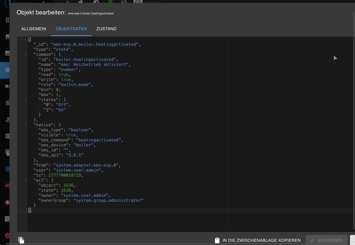

                    Der Adapter unterstützt sowohl das ems-esp Gateway als auch das originale Bosch/Buderus Gateway (kmxxx).
                    Beim original Gateway kommen diese Werte auch als Zahl mit Wertebereich.
                    Um Konsistenz der beiden Gateways sicherzustellen ist das für das ems-esp Gateway genauso implementiert (seit mehreren Jahren):
                    "_id": "ems-esp.1.boiler.heatingactivated",
                    "type": "state",
                    "common": {
                    "id": "boiler.heatingactivated",
                    "name": "ems: Heizbetrieb aktiviert",
                    "type": "number",
                    "read": true,
                    "write": true,
                    "role": "switch.mode",
                    "min": 0,
                    "max": 1,
                    "states": {
                    "0": "Off",
                    "1": "On"
                    "native": {
                    "ems_type": "boolean",
                    "visible": true,
                    "ems_command": "heatingactivated",
                    "ems_device": "boiler",
                    "ems_id": "",
                    "ems_api": "3.8.2-dev.19"
                    "from": "system.adapter.ems-esp.1",
                    "user": "system.user.admin",
                    "ts": 1777706081321,
                    "acl": {
                    "object": 1636,
                    "state": 1636,
                    "owner": "system.user.admin",
                    1 Reply Last reply

                      Hallo, danke dir für deine schnelle Reaktion.
                      Ja das sieht bei mir in den Objektdaten genau so aus. Dann muss ich quasi den Datentyp Zahl aufzeichnen oder? Oder habe ich da noch ein Verständnisproblem? Sonst lege ich die im InfluxDB einfach neu an.
                      Es ist seltsam da ich alle Kurven vom KNX usw ohne Probleme aufzeichnen kann. Temperaturen als Value vom ESP auch kein Problem. Aber die 1/0 Werte welche mit eigentlich Bool Werte melden sollten zicken regelmäßig.
                      1 Reply Last reply
