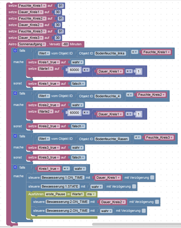

    Ich versuche mich gerade an einem Blockly zur Bewässerungssteuerung, da der Adapter Gartenbewässerung leider nicht weiter gepflegt werden wird.
    Ich habe im Moment nur drei Kreise, die bei entsprechender (zu geringer) Bodenfeuchte hintereinander geschaltet werden sollen.
    Jetzt bin ich aber nicht mit einer sturen Aneinanderreihung zufrieden, sondern möchte (auch im Hinblick weiterer möglicher Kreise) die Kreise überspringen, die keine Bewässerung brauchen.
    Und genau da hänge ich.
    Ich bitte nur um einen kleinen Tritt, wie ich die Wartezeit und die zu schaltenden Ventile variabel einpflegen kann
    Danke im voraus
      Danke im voraus

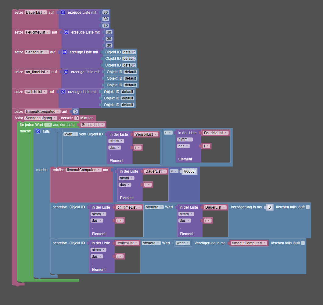

      @homoran Du erstellst Dir je eine Liste für die Feuchte, die Dauer und die abzufragenden Datenpunkte und iterierst dann über die Liste(n).

          Um es variabel zu halten solltest du deine Werte zuerst einmal in Objekten ablegen. So kannst du sie bequem per VIS etc. ändern und in deinem Blockly abfragen.
          ...und man nimmt dafür zB. Listen/Arrays wie zB. Dauer = [30, 60, 20] oder Feuchte =[91, 12, 40]
          Diese Liste "grast" man dann ab ;)

              @homoran Du kannst die Listen natürlich auch fest im Blockly eintragen.
              Dann fängt man mit dem 1. Listeneintrag an und ackert sich bis "zur Länge" (=Anzahl der Listeneinträge) der Liste durch. Dann kannst du auch einfach weitere Kreise hinten anhängen. denn durch die Listen arbeitest du nur noch mit einer (oder bei zwei Listen eben mit 2 usw.) Variablen, die immer durch den Listenwert ersetzt wird.
              Man kann zwar auch alles in eine Liste packen, dass wird aber schnell unübersichtlich und fehleranfällig ;)

                  @homoran Im Prinzip so:
                  Allerdings ist der Teil Deines Scripts mit den true/false und warte noch irgendwie unlogisch. Wie soll sich den das Script verhalten?
                  Auch die Pause da unten und das leere "Falls" sehen optimierungsfähig aus

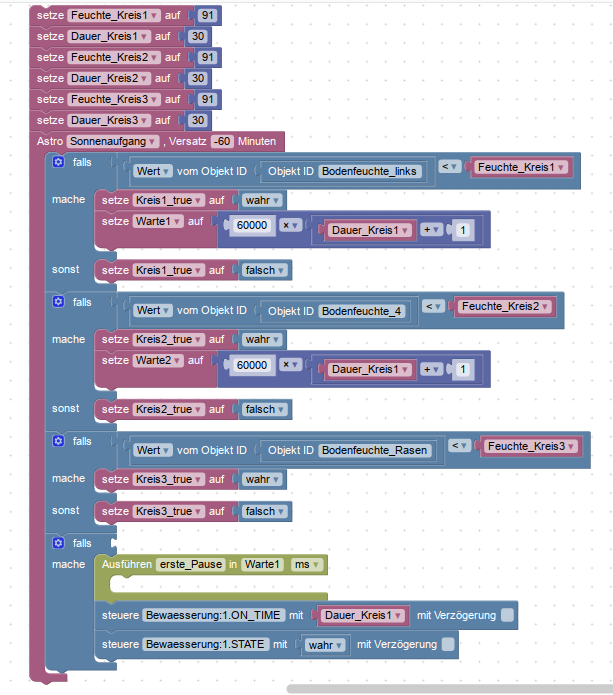

                    @ahnungsbefreit sagte in Variable Zeitsteuerung von Schaltimpulsen:
                    und nur darum geht es mir!
                    das iterieren hatte ich ja schon verstanden, bei vielen Kreisen ist das mit Sicherheit eleganter, hier komme ich noch mit den Variablen aus.
                    Der letztere Teil (der noch gar nicht da steht) ist es der mir Kopfzerbrechen bereitet.
                    Ich möchte die Kreise nacheinander schalten, jeweils für die vorausgewählte Dauer.
                    Aber wenn die Erde im Kreis 1 noch feucht genug ist will ich diesen Kreis überspringen und direkt mit Kreis 2 beginnen.
                    Daher kann ich nicht einfach die Dauern als Timeout addieren, sondern muss irgendwie die Timeouts dynamisch füttern.
                    Die Steuere Blöcke kommen dann natürlich in den Timeout Block

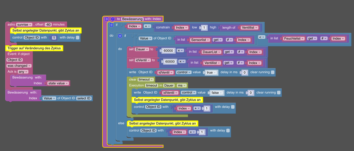

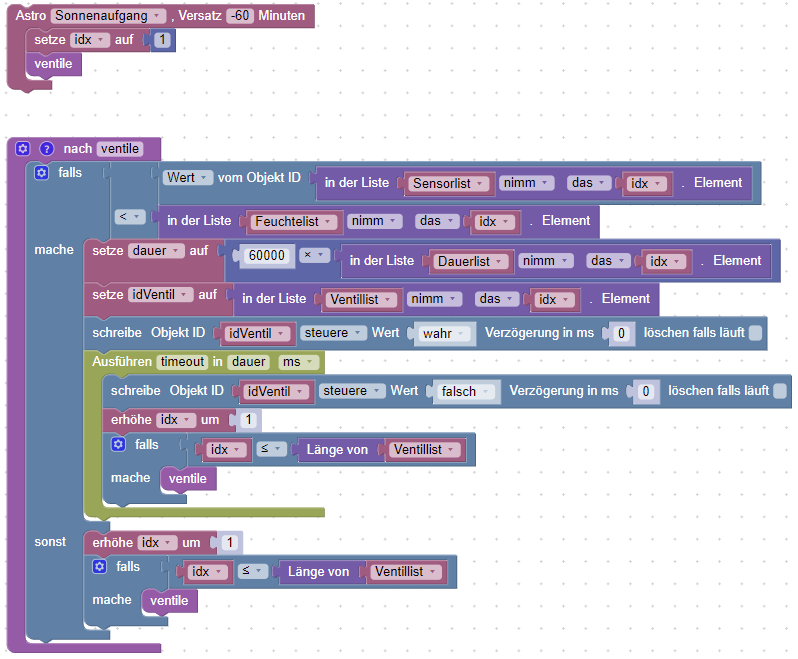

                      @homoran sagte: wenn die Erde im Kreis 1 noch feucht genug ist will ich diesen Kreis überspringen und direkt mit Kreis 2 beginnen. Daher kann ich nicht einfach die Dauern als Timeout addieren, sondern muss irgendwie die Timeouts dynamisch füttern.
                      Vorschlag (nur Teil mit Auswertung der 4 Listen):

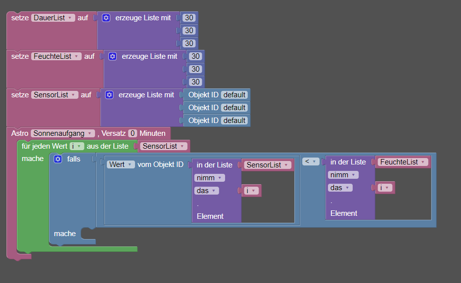

                        @homoran So?
                        • A Ahnungsbefreit
                          @homoran So?
                          So?
                          nicht wirklich, da müssen noch Zwischenschritte für jeden möglichen Kreis rein.
                          Dein Vorschlag würde ja nur die Gesamtdauer berechnen, oder?
                          Hier noch mal für Kreis 1 und 2 (statisch)
                          Jetzt noch der dritte dazu und dabei auch die Möglichkeit bedenken, dass nur 1+3 laufen :-(
                          @paul53 sagte in Variable Zeitsteuerung von Schaltimpulsen:
                          Danke!
                          darum geht es mir - sehe ich mir nachher am PC an!
                            @paul53 sagte:
                            Jetzt ist das natürlich wieder ein typisches Paul-Blockly 😂 und somit etwas schwerer verdaulich.
                            sehe ich es richtig, dass du im Prinzip die Funktion nochmal innerhalb der Funktion im timeout aufrufst und damit "den Start der zweiten Verzögerung" auch um das erste timeout verzögerst.
                            Dadurch brauchst du keine Rechnungen mehr?
                            Das hatte ich auch vor, wusste aber nicht wie 😢
                            An eine Funktion hatte ich natürlich nicht gedacht
                            paul53P AsgothianA 2 Antworten Letzte Antwort

                                  @paul53 sagte:
                                  @homoran sagte: die Funktion nochmal innerhalb der Funktion im timeout aufrufst und damit "den Start der zweiten Verzögerung" auch um das erste timeout verzögerst.
                                  So ist es.
                                    So ist es.
                                    So ist es.
                                    Danke!

                                      @homoran sagte in Variable Zeitsteuerung von Schaltimpulsen:
                                      Jetzt ist das natürlich wieder ein typisches Paul-Blockly und somit etwas schwerer verdaulich.
                                      Schwer verdaulich und auch mit Vorsicht zu geniessen. So wie @paul53 es geschrieben hat ist es sauber. Allerdings nutzt es eine "Rekursion", sprich das aufrufen einer Funktion aus genau dieser Funktion heraus. Das kann je nach Situation und Aufbau auch mal schief gehen (unsichtbare Endlosschleife und seltsames Verhalten)
                                      Bitte nicht falsch verstehen - das Skript so ist gut und sollte gehen. Es geht nur darum das man bei Funktionen die sich selber aufrufen genau aufpassen muss damit am Ende alles passt.
                                      Ich hätte das Skript mit einem Hilfs-State zusammen aufgebaut, der auch dafür sorgt das das Skript auch bei einem Neustart 'weiter' bewässert:
                                      Überall da wo nur "object ID" steht ist der von hand anzulegende Steuerstate gemeint.
                                      • AsgothianA Asgothian

                                          AsgothianA Offline
                                          AsgothianA Offline
                                          Asgothian
                                          Dann hat es die Lernkurve stark beschleunigt
                                          Dann hätte ich das Ziel erreicht weswegen ich diese Option gepostet hab. :)
