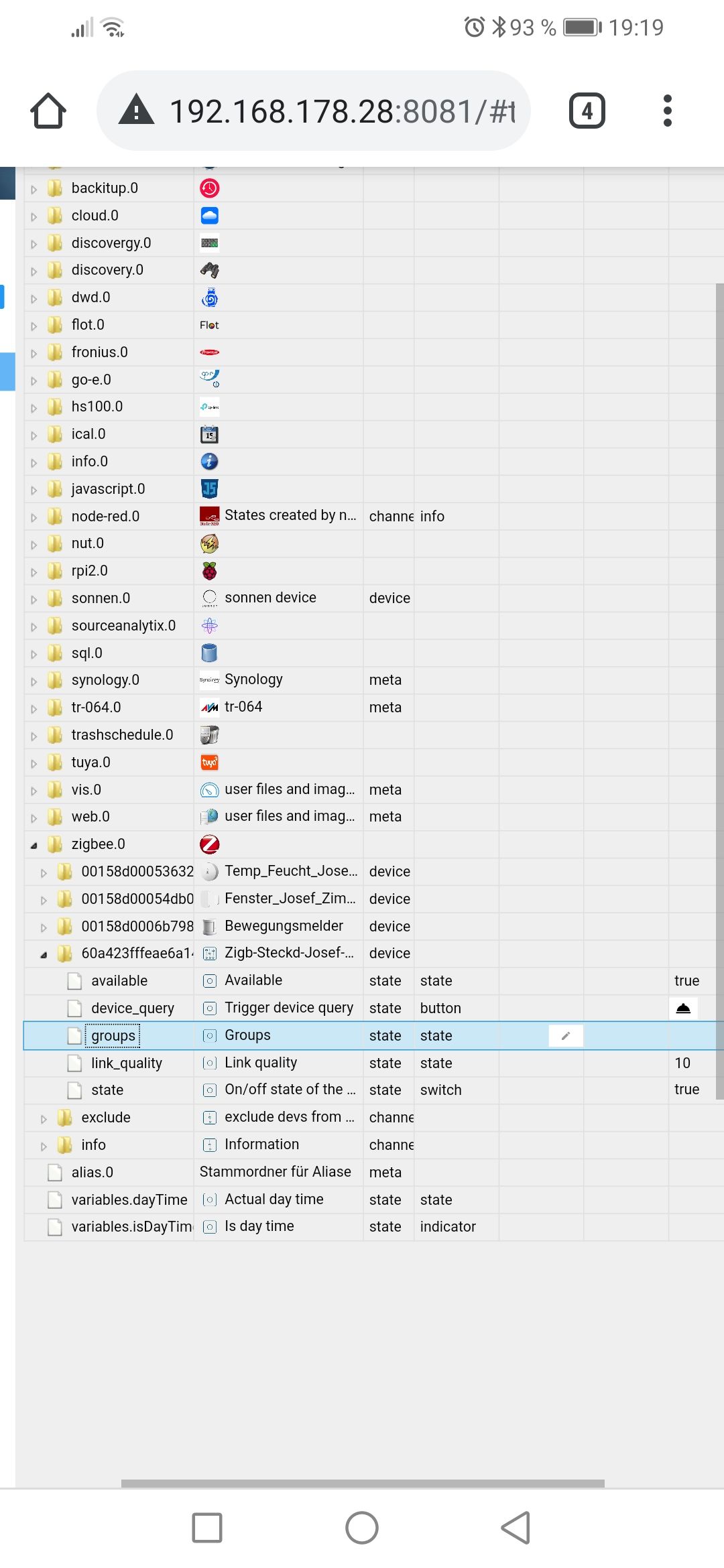

              @babl zeigmal die Objectliste von der dose
              B 1 Antwort Letzte Antwort
              • arteckA arteck
                B Offline
                B Offline
                babl
                efxzE arteckA 2 Antworten Letzte Antwort

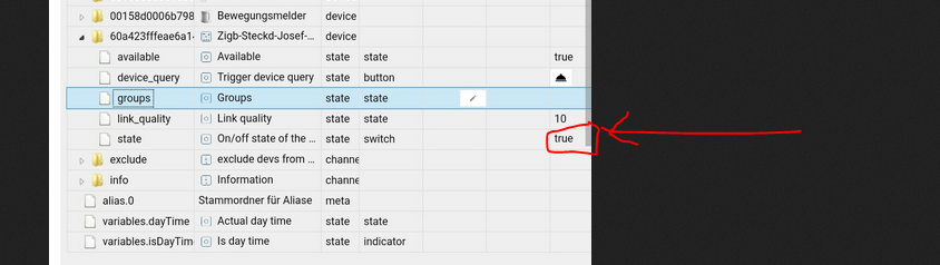

                          arteckA Offline
                          arteckA Offline
                          arteck
                          das geht nicht ?? umzustellen...

                              B Offline
                              B Offline
                              babl
                              @efxz hi, ja genau die gleiche habe ich auch,
                              aber der state true läßt sich nicht schalten, ich seh im iobroker wenn ich die steckdose mit der hand schalte daß er sich von true auf false ändert aber sobald ich über den iobroker das schalten will geht es nicht.
                              • B babl
                                B Offline
                                B Offline
                                babl
                                @babl so alles gut, nachdem der linkstatus nun hochgeschossen ist, klappt es auch mit dem schalten. Brauchte aber lange bis der Linkstatus angehoben wurde. Also Post erledigt, danke euch für die Hilfe.
