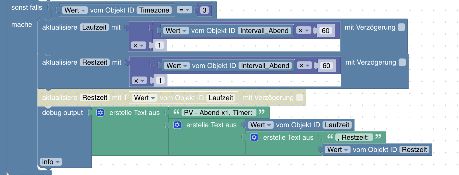

    hat das "aktualisieren" auf ein Objekt eine Laufzeit?
    im nächsten Blöckly diesen Wert abfragen funktioniert nicht, auch der debug gibt Werte von 0 aus.
    In den Objekten sieht man das alle Werte beschrieben wurden und es läuft auch.
    der 2. aktualisiere fkt. nicht (auskommentiert) wenn ein gerade aktualisiertes Objekt der Wert übertragen werden soll? der Debug liefert als Werte 0.

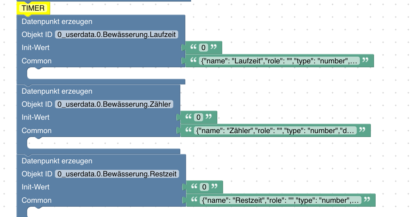

    Objekte wurden mit Blockly angelegt als number (s)

      @humidor sagte: hat das "aktualisieren" auf ein Objekt eine Laufzeit?
      Ja, suche im Forum nach "asynchron".

        @paul53 OK, verstanden, dh mit (Zwischen-)Variablen arbeiten und am Ende auf den DP schreiben.

              Ich habe das auch bei vielen Blocklys, dass steuere besser funktioniert als aktualisiere.
              Und wenn ein Wert in den Datenpunkt geschrieben wurde und weiter verarbeitet werden soll, dann setzt man in den 2. Steuere Block eine Verzögerung von 1-2 Sekunden.

                @haselchen sagte: Oder Du nimmst den Steuere Block
                Nein, das zeitliche Verhalten ist identisch. Er unterscheidet sich nur durch ack = false.
                @humidor sagte in Zeitverzögerung beim Schreiben auf Objekte?:
                Korrekt.
