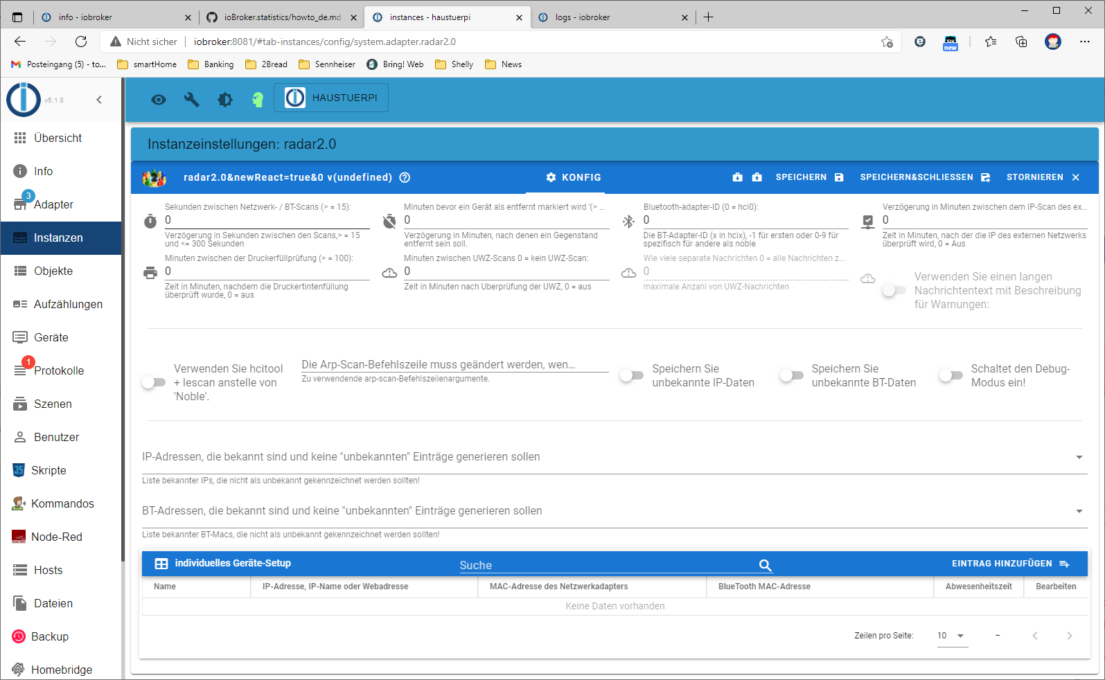

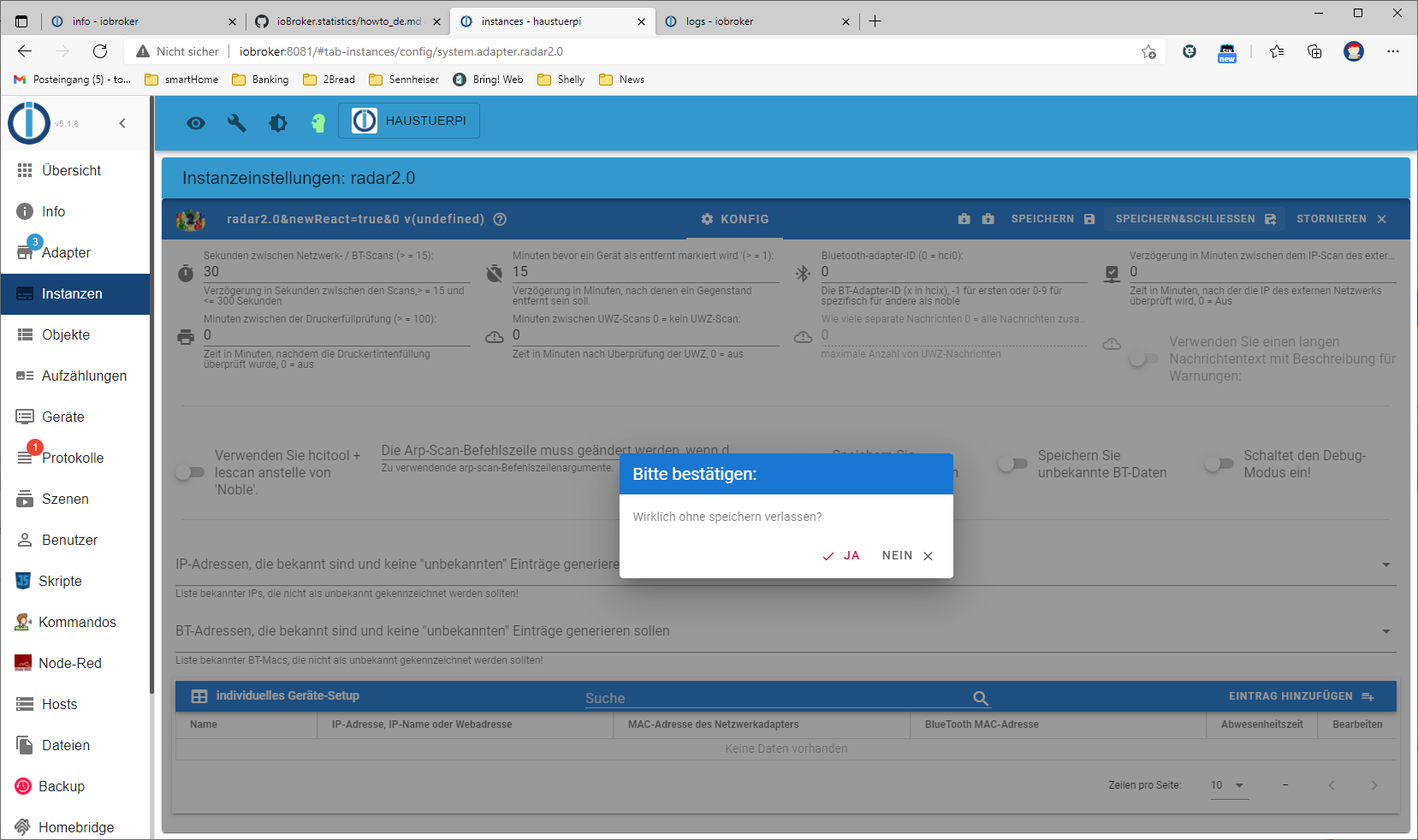

    tobitobsta
    ich habe aktuell das Problem, dass ich beim Radar2-Adapter nichts konfigurieren kann: der Screen geht auf, es steht überall "0" drin, egal was ich eintrage, wenn ich auf speichern gehe fragt er mich ob ich wirklich ohne speichern schließen möchte.
    Radar2 lief bei mir mal ganz gut. Dann wollte ich ihn von einem Host auf den anderen ziehen (Multi-Host-Setup). Da ging es auch erst zunächst - nun aber nicht mehr.
    Ich bereits den Adapter deinstalliert und wieder neu installiert.
    Ich habe die Installations-Hinweise/-Befehle durchgeführt auch den iobroker fix.
    dieses "&newReact=true" sieht auch irgendwie komisch aus.
    wenn ich die json-konfig runterlade, sieht sie so aus
      "_adapter_info_": {
        "time": "2021-06-10T10:36:56.419Z",
        "instance": "radar2.0&newReact=true&0"
    Habt ihr irgendwelche ideen wie ich das hinbekomme? Hab das Gefühl, dass ich was verdaddelt hab und das nicht komplett "gelöscht" bekomme mit einer De-/Neuinstallation...
