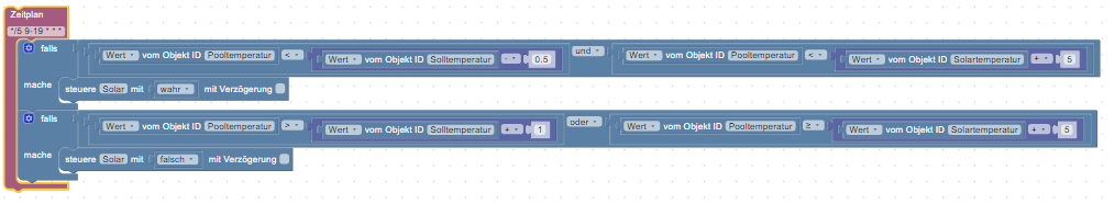

    ich bin neu im Forum arbeite aber schon ein paar Jahre mit dem ioBroker und Node Red auf einem Raspberry Pi 3.
    Mit dem Raspi steuere ich hauptsächlich den Pool und meine Gartenbeleuchtung über das UI von Node Red. Die Pumpe über eine Zeitsteuerung mit Auto/An/Aus dropdown Menü und den elektrischen Kugelhahn(KH) noch manuell über das UI (der KH schließt sich und das Wasser fließt über einen Bypass über die Solaranlage). Drei Temperatursensoren sind auch noch verbaut - Pooltemperatur - Solartemperatur - Aussentemperatur.
    Jetzt würde ich gerne den Kugelhahn über eine Differenzsteuerung automatisch ansteuern. Also über das UI eine Solltemperatur eingeben und der KH fährt automatisch auf bis die Temp erreicht ist. Oder die Differenz zwischen Pooltemp und Solartemp zu gering ist.
    Ich habe noch so gut wie keine erfahrung mit Blockly. Soweit bin ich bis jetzt gekommen:
    schedule("*/5 9-19 * * *", async function () {
      if (getState("node-red.0.Pooltemperatur").val < getState("node-red.0.Solltemperatur").val - 0.5 && getState("node-red.0.Pooltemperatur").val < getState("node-red.0.Solartemperatur").val + 5) {
        setState("node-red.0.Solar"/*Solar*/, true);
      if (getState("node-red.0.Pooltemperatur").val > getState("node-red.0.Solltemperatur").val + 1 || getState("node-red.0.Pooltemperatur").val >= getState("node-red.0.Solartemperatur").val + 5) {
        setState("node-red.0.Solar"/*Solar*/, false);
    //JTNDeG1sJTIweG1sbnMlM0QlMjJodHRwcyUzQSUyRiUyRmRldmVsb3BlcnMuZ29vZ2xlLmNvbSUyRmJsb2NrbHklMkZ4bWwlMjIlM0UlM0NibG9jayUyMHR5cGUlM0QlMjJzY2hlZHVsZSUyMiUyMGlkJTNEJTIydE1ZcE9IRmdZJTVCRmUlN0QlN0QlM0ZpaDYlMkJkJTIyJTIweCUzRCUyMi0yNjMlMjIlMjB5JTNEJTIyLTExMyUyMiUzRSUzQ2ZpZWxkJTIwbmFtZSUzRCUyMlNDSEVEVUxFJTIyJTNFKiUyRjUlMjA5LTE5JTIwKiUyMColMjAqJTNDJTJGZmllbGQlM0UlM0NzdGF0ZW1lbnQlMjBuYW1lJTNEJTIyU1RBVEVNRU5UJTIyJTNFJTNDYmxvY2slMjB0eXBlJTNEJTIyY29udHJvbHNfaWYlMjIlMjBpZCUzRCUyMl9qN2phJTNBbmNWS3FWcE8lMkZJNUclNDBfJTIyJTNFJTNDdmFsdWUlMjBuYW1lJTNEJTIySUYwJTIyJTNFJTNDYmxvY2slMjB0eXBlJTNEJTIybG9naWNfb3BlcmF0aW9uJTIyJTIwaWQlM0QlMjI5JTIzWWRZKiU1QjFTJTdCJTIzViU3RE02QyU1RXMxbCUyMiUzRSUzQ2ZpZWxkJTIwbmFtZSUzRCUyMk9QJTIyJTNFQU5EJTNDJTJGZmllbGQlM0UlM0N2YWx1ZSUyMG5hbWUlM0QlMjJBJTIyJTNFJTNDYmxvY2slMjB0eXBlJTNEJTIybG9naWNfY29tcGFyZSUyMiUyMGlkJTNEJTIyUVYlNUIlNURRb3B0aHlCbHFYR20lNjA2JTdDTyUyMiUzRSUzQ2ZpZWxkJTIwbmFtZSUzRCUyMk9QJTIyJTNFTFQlM0MlMkZmaWVsZCUzRSUzQ3ZhbHVlJTIwbmFtZSUzRCUyMkElMjIlM0UlM0NibG9jayUyMHR5cGUlM0QlMjJnZXRfdmFsdWUlMjIlMjBpZCUzRCUyMjMtIU1WWUgobnNQQXFxKnAlM0RWJTQwOSUyMiUzRSUzQ2ZpZWxkJTIwbmFtZSUzRCUyMkFUVFIlMjIlM0V2YWwlM0MlMkZmaWVsZCUzRSUzQ2ZpZWxkJTIwbmFtZSUzRCUyMk9JRCUyMiUzRW5vZGUtcmVkLjAuUG9vbHRlbXBlcmF0dXIlM0MlMkZmaWVsZCUzRSUzQyUyRmJsb2NrJTNFJTNDJTJGdmFsdWUlM0UlM0N2YWx1ZSUyMG5hbWUlM0QlMjJCJTIyJTNFJTNDYmxvY2slMjB0eXBlJTNEJTIybWF0aF9hcml0aG1ldGljJTIyJTIwaWQlM0QlMjIlNUVUdU8lMkJWJTNESiU3Q0IlMjUlN0JicSU1RE5fSCUyNG4lMjIlM0UlM0NmaWVsZCUyMG5hbWUlM0QlMjJPUCUyMiUzRU1JTlVTJTNDJTJGZmllbGQlM0UlM0N2YWx1ZSUyMG5hbWUlM0QlMjJBJTIyJTNFJTNDc2hhZG93JTIweG1sbnMlM0QlMjJodHRwJTNBJTJGJTJGd3d3LnczLm9yZyUyRjE5OTklMkZ4aHRtbCUyMiUyMHR5cGUlM0QlMjJtYXRoX251bWJlciUyMiUzRSUzQ2ZpZWxkJTIwbmFtZSUzRCUyMk5VTSUyMiUzRTElM0MlMkZmaWVsZCUzRSUzQyUyRnNoYWRvdyUzRSUzQ2Jsb2NrJTIwdHlwZSUzRCUyMmdldF92YWx1ZSUyMiUyMGlkJTNEJTIyfnhDN3MlM0Jwb1NqSlpkWUhiJTYwMipNJTIyJTNFJTNDZmllbGQlMjBuYW1lJTNEJTIyQVRUUiUyMiUzRXZhbCUzQyUyRmZpZWxkJTNFJTNDZmllbGQlMjBuYW1lJTNEJTIyT0lEJTIyJTNFbm9kZS1yZWQuMC5Tb2xsdGVtcGVyYXR1ciUzQyUyRmZpZWxkJTNFJTNDJTJGYmxvY2slM0UlM0MlMkZ2YWx1ZSUzRSUzQ3ZhbHVlJTIwbmFtZSUzRCUyMkIlMjIlM0UlM0NzaGFkb3clMjB0eXBlJTNEJTIybWF0aF9udW1iZXIlMjIlMjBpZCUzRCUyMiUyM25qOVFZNS54dCUyNGJhQyU1RHhRUCU3Qm4lMjIlM0UlM0NmaWVsZCUyMG5hbWUlM0QlMjJOVU0lMjIlM0UwLjUlM0MlMkZmaWVsZCUzRSUzQyUyRnNoYWRvdyUzRSUzQyUyRnZhbHVlJTNFJTNDJTJGYmxvY2slM0UlM0MlMkZ2YWx1ZSUzRSUzQyUyRmJsb2NrJTNFJTNDJTJGdmFsdWUlM0UlM0N2YWx1ZSUyMG5hbWUlM0QlMjJCJTIyJTNFJTNDYmxvY2slMjB0eXBlJTNEJTIybG9naWNfY29tcGFyZSUyMiUyMGlkJTNEJTIyUyU1RSU3Q0FjLldoREUqTkRWRGVLTm4lM0IlMjIlM0UlM0NmaWVsZCUyMG5hbWUlM0QlMjJPUCUyMiUzRUxUJTNDJTJGZmllbGQlM0UlM0N2YWx1ZSUyMG5hbWUlM0QlMjJBJTIyJTNFJTNDYmxvY2slMjB0eXBlJTNEJTIyZ2V0X3ZhbHVlJTIyJTIwaWQlM0QlMjJyWEt6b05Jc1g1eWElNURDRHgyUWR+JTIyJTNFJTNDZmllbGQlMjBuYW1lJTNEJTIyQVRUUiUyMiUzRXZhbCUzQyUyRmZpZWxkJTNFJTNDZmllbGQlMjBuYW1lJTNEJTIyT0lEJTIyJTNFbm9kZS1yZWQuMC5Qb29sdGVtcGVyYXR1ciUzQyUyRmZpZWxkJTNFJTNDJTJGYmxvY2slM0UlM0MlMkZ2YWx1ZSUzRSUzQ3ZhbHVlJTIwbmFtZSUzRCUyMkIlMjIlM0UlM0NibG9jayUyMHR5cGUlM0QlMjJtYXRoX2FyaXRobWV0aWMlMjIlMjBpZCUzRCUyMmRGVVZlU2olMjQlM0ElNUR0U29OJTI0QiUyNC1DNCUyMiUzRSUzQ2ZpZWxkJTIwbmFtZSUzRCUyMk9QJTIyJTNFQUREJTNDJTJGZmllbGQlM0UlM0N2YWx1ZSUyMG5hbWUlM0QlMjJBJTIyJTNFJTNDc2hhZG93JTIweG1sbnMlM0QlMjJodHRwJTNBJTJGJTJGd3d3LnczLm9yZyUyRjE5OTklMkZ4aHRtbCUyMiUyMHR5cGUlM0QlMjJtYXRoX251bWJlciUyMiUzRSUzQ2ZpZWxkJTIwbmFtZSUzRCUyMk5VTSUyMiUzRTElM0MlMkZmaWVsZCUzRSUzQyUyRnNoYWRvdyUzRSUzQ2Jsb2NrJTIwdHlwZSUzRCUyMmdldF92YWx1ZSUyMiUyMGlkJTNEJTIydUVGUEhmRlpVMjBxfi5MWVIlNjBQRCUyMiUzRSUzQ2ZpZWxkJTIwbmFtZSUzRCUyMkFUVFIlMjIlM0V2YWwlM0MlMkZmaWVsZCUzRSUzQ2ZpZWxkJTIwbmFtZSUzRCUyMk9JRCUyMiUzRW5vZGUtcmVkLjAuU29sYXJ0ZW1wZXJhdHVyJTNDJTJGZmllbGQlM0UlM0MlMkZibG9jayUzRSUzQyUyRnZhbHVlJTNFJTNDdmFsdWUlMjBuYW1lJTNEJTIyQiUyMiUzRSUzQ3NoYWRvdyUyMHR5cGUlM0QlMjJtYXRoX251bWJlciUyMiUyMGlkJTNEJTIyJTNEVnVwdVl0anRVMyUyNGIlMjUlN0JyRTAlM0FEJTIyJTNFJTNDZmllbGQlMjBuYW1lJTNEJTIyTlVNJTIyJTNFNSUzQyUyRmZpZWxkJTNFJTNDJTJGc2hhZG93JTNFJTNDJTJGdmFsdWUlM0UlM0MlMkZibG9jayUzRSUzQyUyRnZhbHVlJTNFJTNDJTJGYmxvY2slM0UlM0MlMkZ2YWx1ZSUzRSUzQyUyRmJsb2NrJTNFJTNDJTJGdmFsdWUlM0UlM0NzdGF0ZW1lbnQlMjBuYW1lJTNEJTIyRE8wJTIyJTNFJTNDYmxvY2slMjB0eXBlJTNEJTIyY29udHJvbCUyMiUyMGlkJTNEJTIyJTVEJTJDciFrJTJCJTI0Vyl4aiUyRiUzRDAhV2dva1klMjIlM0UlM0NtdXRhdGlvbiUyMHhtbG5zJTNEJTIyaHR0cCUzQSUyRiUyRnd3dy53My5vcmclMkYxOTk5JTJGeGh0bWwlMjIlMjBkZWxheV9pbnB1dCUzRCUyMmZhbHNlJTIyJTNFJTNDJTJGbXV0YXRpb24lM0UlM0NmaWVsZCUyMG5hbWUlM0QlMjJPSUQlMjIlM0Vub2RlLXJlZC4wLlNvbGFyJTNDJTJGZmllbGQlM0UlM0NmaWVsZCUyMG5hbWUlM0QlMjJXSVRIX0RFTEFZJTIyJTNFRkFMU0UlM0MlMkZmaWVsZCUzRSUzQ3ZhbHVlJTIwbmFtZSUzRCUyMlZBTFVFJTIyJTNFJTNDYmxvY2slMjB0eXBlJTNEJTIybG9naWNfYm9vbGVhbiUyMiUyMGlkJTNEJTIyaFhxRyU1RHpHJTdEJTdEJTNCS0lDJTVEIUhXY3UlMkMlMjIlM0UlM0NmaWVsZCUyMG5hbWUlM0QlMjJCT09MJTIyJTNFVFJVRSUzQyUyRmZpZWxkJTNFJTNDJTJGYmxvY2slM0UlM0MlMkZ2YWx1ZSUzRSUzQyUyRmJsb2NrJTNFJTNDJTJGc3RhdGVtZW50JTNFJTNDbmV4dCUzRSUzQ2Jsb2NrJTIwdHlwZSUzRCUyMmNvbnRyb2xzX2lmJTIyJTIwaWQlM0QlMjJ4JTNBbm9jJTYwd2YlMkNTNHglMkN1dSU1Qm1BRkMlMjIlM0UlM0N2YWx1ZSUyMG5hbWUlM0QlMjJJRjAlMjIlM0UlM0NibG9jayUyMHR5cGUlM0QlMjJsb2dpY19vcGVyYXRpb24lMjIlMjBpZCUzRCUyMnYlNUQpaihxJTJGdnNETCU3Q2NGfjYlMjQlM0R0QiUyMiUzRSUzQ2ZpZWxkJTIwbmFtZSUzRCUyMk9QJTIyJTNFT1IlM0MlMkZmaWVsZCUzRSUzQ3ZhbHVlJTIwbmFtZSUzRCUyMkElMjIlM0UlM0NibG9jayUyMHR5cGUlM0QlMjJsb2dpY19jb21wYXJlJTIyJTIwaWQlM0QlMjI0SiUzRHA2NFdrM2clM0FnKmRyTSUzRCU0MHolMjMlMjIlM0UlM0NmaWVsZCUyMG5hbWUlM0QlMjJPUCUyMiUzRUdUJTNDJTJGZmllbGQlM0UlM0N2YWx1ZSUyMG5hbWUlM0QlMjJBJTIyJTNFJTNDYmxvY2slMjB0eXBlJTNEJTIyZ2V0X3ZhbHVlJTIyJTIwaWQlM0QlMjIlM0Jka3VmLnAtM2xqMm0hTCUzQVRGLiU3QyUyMiUzRSUzQ2ZpZWxkJTIwbmFtZSUzRCUyMkFUVFIlMjIlM0V2YWwlM0MlMkZmaWVsZCUzRSUzQ2ZpZWxkJTIwbmFtZSUzRCUyMk9JRCUyMiUzRW5vZGUtcmVkLjAuUG9vbHRlbXBlcmF0dXIlM0MlMkZmaWVsZCUzRSUzQyUyRmJsb2NrJTNFJTNDJTJGdmFsdWUlM0UlM0N2YWx1ZSUyMG5hbWUlM0QlMjJCJTIyJTNFJTNDYmxvY2slMjB0eXBlJTNEJTIybWF0aF9hcml0aG1ldGljJTIyJTIwaWQlM0QlMjJOREE0bGpObCp3dGcpSlJ1JTVEWSUyM04lMjIlM0UlM0NmaWVsZCUyMG5hbWUlM0QlMjJPUCUyMiUzRUFERCUzQyUyRmZpZWxkJTNFJTNDdmFsdWUlMjBuYW1lJTNEJTIyQSUyMiUzRSUzQ3NoYWRvdyUyMHR5cGUlM0QlMjJtYXRoX251bWJlciUyMiUzRSUzQ2ZpZWxkJTIwbmFtZSUzRCUyMk5VTSUyMiUzRTElM0MlMkZmaWVsZCUzRSUzQyUyRnNoYWRvdyUzRSUzQ2Jsb2NrJTIwdHlwZSUzRCUyMmdldF92YWx1ZSUyMiUyMGlkJTNEJTIyJTNBKWMlN0J0X05wcUpvJTI0UWNrdGYqJTYwdiUyMiUzRSUzQ2ZpZWxkJTIwbmFtZSUzRCUyMkFUVFIlMjIlM0V2YWwlM0MlMkZmaWVsZCUzRSUzQ2ZpZWxkJTIwbmFtZSUzRCUyMk9JRCUyMiUzRW5vZGUtcmVkLjAuU29sbHRlbXBlcmF0dXIlM0MlMkZmaWVsZCUzRSUzQyUyRmJsb2NrJTNFJTNDJTJGdmFsdWUlM0UlM0N2YWx1ZSUyMG5hbWUlM0QlMjJCJTIyJTNFJTNDc2hhZG93JTIwdHlwZSUzRCUyMm1hdGhfbnVtYmVyJTIyJTIwaWQlM0QlMjJRJTJDdiUzQiUyRiU2MGtyJTYwQmYzYW5ZcVV4JTdDUCUyMiUzRSUzQ2ZpZWxkJTIwbmFtZSUzRCUyMk5VTSUyMiUzRTElM0MlMkZmaWVsZCUzRSUzQyUyRnNoYWRvdyUzRSUzQyUyRnZhbHVlJTNFJTNDJTJGYmxvY2slM0UlM0MlMkZ2YWx1ZSUzRSUzQyUyRmJsb2NrJTNFJTNDJTJGdmFsdWUlM0UlM0N2YWx1ZSUyMG5hbWUlM0QlMjJCJTIyJTNFJTNDYmxvY2slMjB0eXBlJTNEJTIybG9naWNfY29tcGFyZSUyMiUyMGlkJTNEJTIyWUJLWm5nbCU3QzRsdDBUcSU1Qm8tMlpBJTIyJTNFJTNDZmllbGQlMjBuYW1lJTNEJTIyT1AlMjIlM0VHVEUlM0MlMkZmaWVsZCUzRSUzQ3ZhbHVlJTIwbmFtZSUzRCUyMkElMjIlM0UlM0NibG9jayUyMHR5cGUlM0QlMjJnZXRfdmFsdWUlMjIlMjBpZCUzRCUyMi45JTNEbkMyUHFnLiU3Q0JvJTdCRzlITHlfJTIyJTNFJTNDZmllbGQlMjBuYW1lJTNEJTIyQVRUUiUyMiUzRXZhbCUzQyUyRmZpZWxkJTNFJTNDZmllbGQlMjBuYW1lJTNEJTIyT0lEJTIyJTNFbm9kZS1yZWQuMC5Qb29sdGVtcGVyYXR1ciUzQyUyRmZpZWxkJTNFJTNDJTJGYmxvY2slM0UlM0MlMkZ2YWx1ZSUzRSUzQ3ZhbHVlJTIwbmFtZSUzRCUyMkIlMjIlM0UlM0NibG9jayUyMHR5cGUlM0QlMjJtYXRoX2FyaXRobWV0aWMlMjIlMjBpZCUzRCUyMiU2MEwlMjUlM0F0emVDaDZ2byUyNSUzQWUlNDBuQWYlMjUlMjIlM0UlM0NmaWVsZCUyMG5hbWUlM0QlMjJPUCUyMiUzRUFERCUzQyUyRmZpZWxkJTNFJTNDdmFsdWUlMjBuYW1lJTNEJTIyQSUyMiUzRSUzQ3NoYWRvdyUyMHhtbG5zJTNEJTIyaHR0cCUzQSUyRiUyRnd3dy53My5vcmclMkYxOTk5JTJGeGh0bWwlMjIlMjB0eXBlJTNEJTIybWF0aF9udW1iZXIlMjIlM0UlM0NmaWVsZCUyMG5hbWUlM0QlMjJOVU0lMjIlM0UxJTNDJTJGZmllbGQlM0UlM0MlMkZzaGFkb3clM0UlM0NibG9jayUyMHR5cGUlM0QlMjJnZXRfdmFsdWUlMjIlMjBpZCUzRCUyMip+JTI1fnZHJTNBJTVCJTJCJTI0eiU3QyU2MCElMjU2N2lCaCUyMiUzRSUzQ2ZpZWxkJTIwbmFtZSUzRCUyMkFUVFIlMjIlM0V2YWwlM0MlMkZmaWVsZCUzRSUzQ2ZpZWxkJTIwbmFtZSUzRCUyMk9JRCUyMiUzRW5vZGUtcmVkLjAuU29sYXJ0ZW1wZXJhdHVyJTNDJTJGZmllbGQlM0UlM0MlMkZibG9jayUzRSUzQyUyRnZhbHVlJTNFJTNDdmFsdWUlMjBuYW1lJTNEJTIyQiUyMiUzRSUzQ3NoYWRvdyUyMHR5cGUlM0QlMjJtYXRoX251bWJlciUyMiUyMGlkJTNEJTIyTGNaYyUzQjREcTFhVndCS1FEJTVFKlMxJTIyJTNFJTNDZmllbGQlMjBuYW1lJTNEJTIyTlVNJTIyJTNFNSUzQyUyRmZpZWxkJTNFJTNDJTJGc2hhZG93JTNFJTNDJTJGdmFsdWUlM0UlM0MlMkZibG9jayUzRSUzQyUyRnZhbHVlJTNFJTNDJTJGYmxvY2slM0UlM0MlMkZ2YWx1ZSUzRSUzQyUyRmJsb2NrJTNFJTNDJTJGdmFsdWUlM0UlM0NzdGF0ZW1lbnQlMjBuYW1lJTNEJTIyRE8wJTIyJTNFJTNDYmxvY2slMjB0eXBlJTNEJTIyY29udHJvbCUyMiUyMGlkJTNEJTIyLVYpNFQ3JTNCJTQwJTdDaSUyMyU3RFNsSWZzNFdtJTIyJTNFJTNDbXV0YXRpb24lMjB4bWxucyUzRCUyMmh0dHAlM0ElMkYlMkZ3d3cudzMub3JnJTJGMTk5OSUyRnhodG1sJTIyJTIwZGVsYXlfaW5wdXQlM0QlMjJmYWxzZSUyMiUzRSUzQyUyRm11dGF0aW9uJTNFJTNDZmllbGQlMjBuYW1lJTNEJTIyT0lEJTIyJTNFbm9kZS1yZWQuMC5Tb2xhciUzQyUyRmZpZWxkJTNFJTNDZmllbGQlMjBuYW1lJTNEJTIyV0lUSF9ERUxBWSUyMiUzRUZBTFNFJTNDJTJGZmllbGQlM0UlM0N2YWx1ZSUyMG5hbWUlM0QlMjJWQUxVRSUyMiUzRSUzQ2Jsb2NrJTIwdHlwZSUzRCUyMmxvZ2ljX2Jvb2xlYW4lMjIlMjBpZCUzRCUyMiElMkMlN0JCJTJCdk1HKHBiJTNGTS1OIWFWWiU3QyUyMiUzRSUzQ2ZpZWxkJTIwbmFtZSUzRCUyMkJPT0wlMjIlM0VGQUxTRSUzQyUyRmZpZWxkJTNFJTNDJTJGYmxvY2slM0UlM0MlMkZ2YWx1ZSUzRSUzQyUyRmJsb2NrJTNFJTNDJTJGc3RhdGVtZW50JTNFJTNDJTJGYmxvY2slM0UlM0MlMkZuZXh0JTNFJTNDJTJGYmxvY2slM0UlM0MlMkZzdGF0ZW1lbnQlM0UlM0MlMkZibG9jayUzRSUzQyUyRnhtbCUzRQ==
    Der Zeitplan ist so eingestellt, dass die Steuerung nur läuft, wenn auch die Pumpe läuft. Eine Abfrage alle 5 Minuten reicht aus und soll ein ständiges auf/zu des KH verhindern.
    Was mein ihr, kann das Script so funktionieren? Benötigt ihr sonst noch Infos?
    Über eure Einschätzung und Hilfe würde ich mich sehr freuen.
    Grüße
    Michl

      @mrbinford Viele Weg führen nach Rom. Ich persönlich prüfe in meinen Skripten noch den aktuellen Status von meinem Zielgerät und steuere es dann nur an, falls es den entsprechenden Status nicht sowieso hat.
      Bei der letzten Bedingung schreibst Du +5. Meintest Du hier nicht minus 5. Da der Pool doch eigentlich sonst kälteres Wasser aus der Solaranlage noch länger ziehen würde.
      Mich persönlich würde noch stören, dass Du es an den Zeitplan der Pumpe koppeln möchtest. Denn so musst Du stets zwei Zeitpläne synchron halten. Vielleicht möchte auch man mal die Pumpe außerhalb des Zeitplans laufen lassen und evtl. steht dann noch der Kugelhahn ungünstig. Ich würde daher einen 5 Minuten Zeitplan nur starten, wenn der Status der Poolpumpe sich auf wahr bestätigt ändert und der dann gestartete Zeitplan löscht sich wieder, wenn die Poolpumpe wieder den Status falsch bestätigt bekommt. Wenn man den Zeitplan der Poolpumpe dann auch noch im gleichen Skript initialisiert, so könnte man diese Differenzprüfung zuvor in eine Blockly-Funktion auslagern und sowohl dann beim Starten der Pumpe ausführen als auch in dem bei Bedarfsfall getriggerten 5 Minutenzeitplan. Es gibt da bestimmt zahlreiche Ideen. Bei von Triggern gestarteten Triggern (z.B. der 5 Minuten Cronjob) muss man aber sehr sauber arbeiten. Wenn man die nicht sauber immer wieder löscht, dann laufen da ganz schnell ganz viele (ungewollte) Trigger. (In dem 5 Minuten-Job würde ich daher sicherheitshalber noch den Status der Poolpumpe prüfen und falls falsch auch hier den Zeitplan löschen.
      VG,
      Oliver

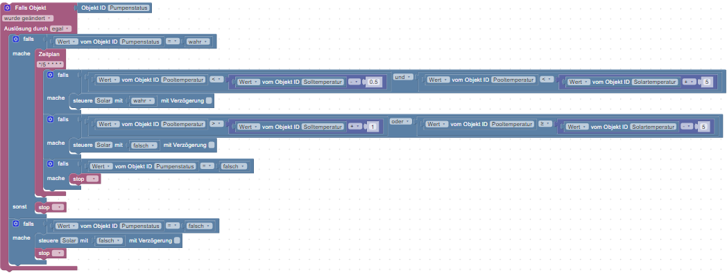

        MrBinford
        schrieb am zuletzt editiert von MrBinford
        @schlammschlumpf Hallo Oliver,
        erstmal vielen Dank für deine Tipps. Das Plus war wirklich falsch :-)
        Ich habe mal versucht das Skript so umzuschreiben wie du Vorgeschlagen hast.
        Das Skript läuft jetzt nur noch, wenn die Pumpe an ist. So bin ich unabhängig vom Zeitplan der Pumpe. Den Zeitplan würde ich aber gerne ausgelagert lassen, da ich die Pumpe auch manuell an und ausschalten will. Das wird bestimmt auch mit Blockly gehen aber wir wollen es zum Anfang ja nicht übertreiben 😁
        Ist das so richtig umgesetzt? Vor allem habe ich bedenken ob ich das stoppen des Zeitplanes richtig verstanden habe. Und die Statusabfrage des KH muss ich auch noch integrieren.
        Vielen Dank für die Hilfe
        Michael

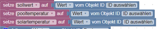

          Ein Tip:
          wenn du mal bei deinen gaaaanz langen falls Konstrukten beim UND in der Mitte mit der rechten Maustaste klickst und auf 'externe Eingänge' umstellst wird es übersichtlicher
            @mrbinford sagte in Differenzsteuerung Pool mit Blockly:
            dafür nutze ich einen selbst erzeugten Datenpunkt "manual_override", der per Taster geschaltet wird.
            den dann noch im Blockly abfragen.
            Ein Tip:
            MrBinford
            @homoran ja sowas habe ich mir für den Kugelhahn überlegt, diesen würde ich auch gerne noch manuell auf und zu fahren lassen. Z.B. wenn ich den Pool aussauge denn da will ich die volle Pumpenleistung haben. Das müsste ich also oben auch noch Abfragen.
            Aber erstmal will ich die Differenzsteuerung ans laufen bekommen, dann kann mich ja immer noch mit dem Zeitplan spielen.
            Danke für den Tipp mit den externen Eingängen - jetzt ist es übersichtlicher 👍
            Michl

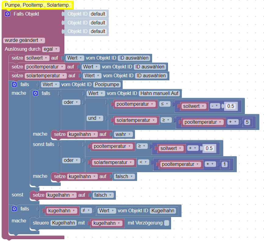

              Das kannst du auch übertreiben und für jeden Baustein anwenden.
              Aber sinnvoll angewendet ist sogar die Logik besser zu verstehen.

                @mrbinford sagte: Ist das so richtig umgesetzt?
                Nein. Lass es mit dem Zeitplan.
                Vorschlag:
                  Vorschlag:

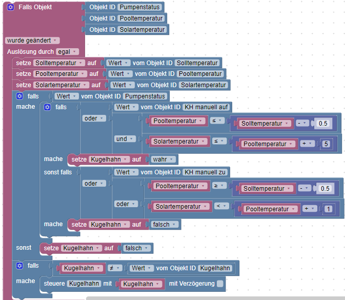

                  MrBinford
                  @paul53 Danke für die Antwort, das gefällt mir.
                  ganz blicke ich aber noch nicht durch.
                  Was muss ich hier eintragen bzw. was bewirkt das?
                  Edit: sind das Variablen?
                  Und das?
                  Sehe ich das richtig, das ich so zwar den KH manuell öffnen (mit Objekt "Hahn manuell Auf" aber nicht schließen kann?
                  Vielen Dank
                  Michl
                    sind das Variablen?
                    ja!
                    nein, der Befehl ändert den vorhandenen Zustand ins Gegenteil
                      MrBinford
                      So ich habe das Skript soweit nachgebaut und ich denke auch so verstanden :-)
                      Ich habe noch eine Zeile eingefügt um den KH manuell zu schließen. Kann das so funktionieren?
                      Ich werds jetzt einfach mal testen. Was soll schon passieren!? 😰
                      Michl

                          MrBinford
                          irgendwie verstehe ich das nicht ganz. Für das manuelle öffnen ist doch ein Datenpunk vorhanden. Wenn ich den KH manuell schließen will muss ich doch noch einen anlegen fürs schließen. Oder steh ich gerade auf dem Schlauch.
                          Und eigentlich müsste doch der KH auch schließen wenn die Pumpe aus ist. Das tut sie aber nicht. Oder fehlt dafür in dem Skript noch etwas.
                          Die Temperaturregelung an sich scheint zu funktioniern.
                          Mir ist nur ein kleine Fehler aufgefallen, hier muss die Pooltemperatur kleiner sein als die Solartemperatur.
                          Vielen Dank

                            @mrbinford sagte: So ich habe das Skript soweit nachgebaut
                            Nicht ganz:
                            Der KH schließt, wenn die Pumpe ausschaltet. Wenn die Pumpe bei Skriptstart aus ist, schließt der KH erst beim nächsten Trigger-Ereignis.
                              MrBinford
                              Ah das Plus - danke, Adlerauge 👍
                              trotzdem schließ der KH nicht wenn die Pumpe aus geht. Vielleicht liegt es an was anderem?
                              Hier mal meine Objekte:
                              Michl
                              • M MrBinford
                                Michl
                                @mrbinford sagte: Hier mal meine Objekte:
                                Weshalb enthält "Pumpenstatus" eine 0 oder gar "0"?
                                Ebenso KH manuell auf/zu?
                                  MrBinford
                                  Ja weil sie "aus" sind. Was sollte sonst drin stehen? wahr/falsch?
                                  Irgendwie läuft die Steuerung auch immer. Also wenn die Pumpe aus ist und ich die Solltemperatur ändere geht der KH auf oder zu.
                                  Michael
                                  • M MrBinford
                                    Michael
                                    @mrbinford sagte: Was sollte sonst drin stehen?
                                    true bzw. false (boolean).
                                      MrBinford
                                      @paul53 die Werte kamen so von Node-Red. Habs geändert und siehe da, es funktioniert. 👍 👍
                                      Aber ist das jetzt richtig, das ist noch den "Kugehalhn manuell zu" mit eingebaut habe? Kann mir nicht vorstellen wie das anders funktioniern soll.
                                      Michael
                                      • M MrBinford
                                        Michael
                                        @mrbinford sagte: Aber ist das jetzt richtig, das ist noch den "Kugehalhn manuell zu" mit eingebaut habe?
                                        Nein, der benötigt eine höhere Priorität.
                                          MrBinford
                                          Es läuft!!!!! Vielen vielen Dank für die Hilfe. Alleine hätte ich das nicht hingebracht.
