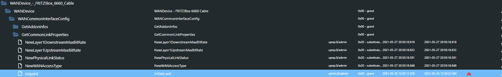

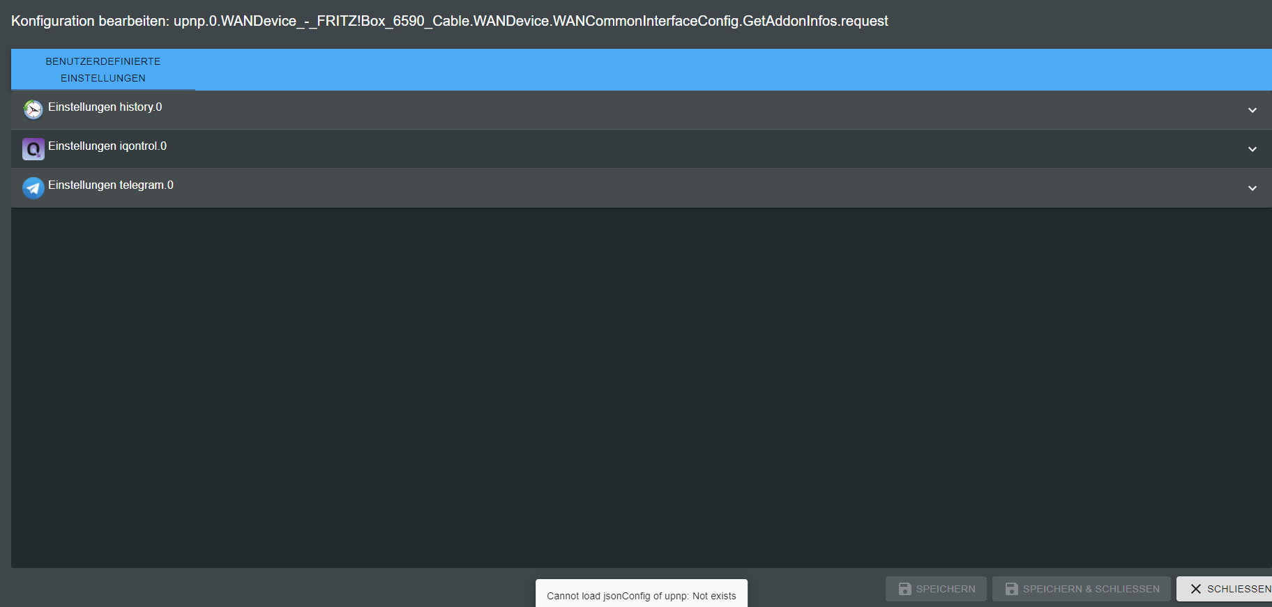

    Hallo ich bekomme seit kurzem die Fehlermeldung, sobald ich auf
    "benutzerdefinierte Einstellungen" = Zahnrad im Objekte Bereich befinde:
    Cannot load jsonConfig of upnp: Not exists
    UpNp fehlt auch hier:
    ∘ MB ASRock J4105M Intel J4105 CPU M-ATX | 16 GB RAM | 480 GB SSD ∘ PROXMOX LCX-Container > IoBroker

      @tg70 Welche Version von UPNP?
      Die Fehlermeldung ist auch bissl strange, müsste an der Stelle wenn dann Cannot load jsonCustom .. heißen. Ab 1.0.18 sollte UPNP mit Admin 5 laufen.
      Sehe gerade aufgrund von Fehlern konnte BF die 1.0.18 nicht veröffentlichen. Ich schaue mal dass die gleich kommt.
      EDIT: habe eine 1.0.19 veröffentlicht, mit der sollte es gehen.

        @foxriver76 sagte in UPNP Adapter - Fehler jsonConfig:
        Super. Vielen Dank @foxriver76 👍
        Mit der 1.0.19 läuft die Sache wieder wie gewohnt !!

            @tg70
            Fehler habe ich auch noch mit Version 1.0.19

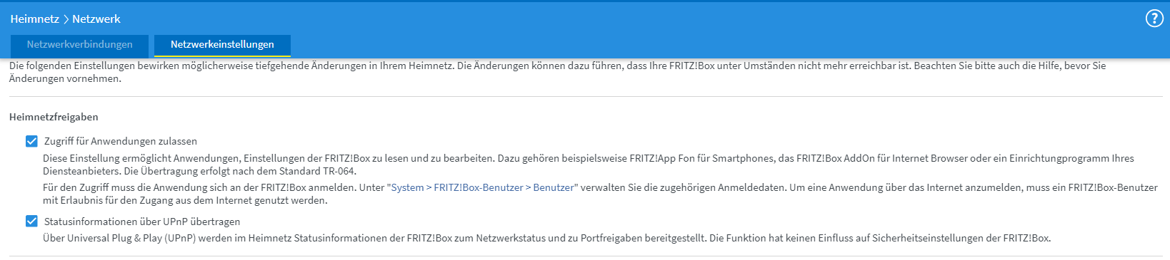

              Bei mir war weg, als ich die Freigaben in der Fritzbox neu gesetzt habe:
              FritzOs 7.26 | Fritz! 6660
              Was beim deaktivieren einen Neustart verursacht und dann wieder neu setzen >> wieder Neustart
