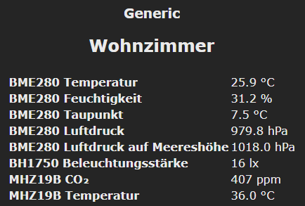

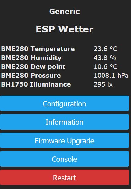

                            Anbei mal eine Copy von meinem D1 vom Wohnzimmer. Zusammen mit einem co2 Sensor:
                            Danke.
