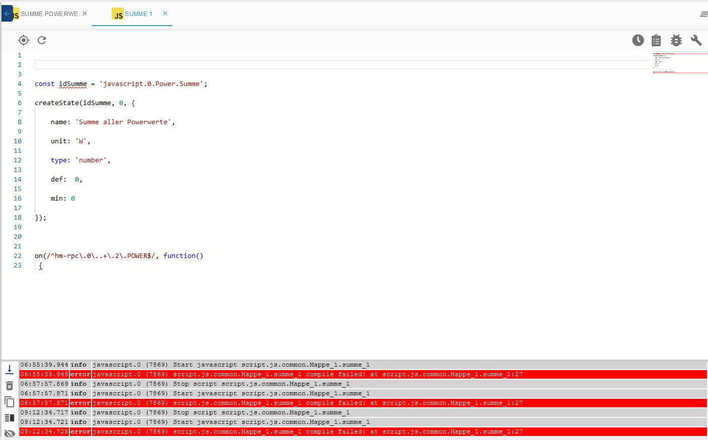

            Hab ich ausprobiert kommt Fehlermeldung :
            06:50:43.732 error javascript.0 (7869) script.js.common.Mappe_1.summe_1 compile failed: at script.js.common.Mappe_1.summe_1:27
            allerdings wird es wahrscheinlich aber ein bischen abgeändert werden müssen, da ich noch andere Leistungsmesser des selben typs habe welche aber nicht mit summiert werden sollen.

              @user4711 sagte in VIS Werte aus HM-ES-PMSw1-DR Leistungsmesser Addieren:
              und was steht in Zeile 27?
              U 1 Antwort Letzte Antwort

                es gibt keine zeile 27:
                • U user4711
                  hast du globale Skripte?

                    user4711
                    Nein hab nur das script
                    • U user4711
                      @user4711 sagte: es gibt keine zeile 27:
                      Das ist hoffentlich nicht das ganze Skript? Ich hatte nur den Anfang korrigiert.

                                    javascript.0	2021-05-26 18:55:37.745	error	(22410) at new Script (vm.js:88:7)
                                    javascript.0	2021-05-26 18:55:37.745	error	(22410) SyntaxError: Identifier 'idSV' has already been declared
                                    javascript.0	2021-05-26 18:55:37.745	error	(22410) ^
                                    javascript.0	2021-05-26 18:55:37.745	error	(22410) const idSV = 'hm-rega.0.37476'/*summepower*/;
                                    javascript.0	2021-05-26 18:55:37.745	error	at script.js.common.Mappe_1.summepower_nach_ccu:4
                                    javascript.0	2021-05-26 18:55:37.745	error	(22410) script.js.common.Mappe_1.summepower_nach_ccu compile failed:
                                    @user4711 sagte: Identifier 'idSV' has already been declared
                                    Zweimal deklariert (Zeile 4)?
                                      U Offline
                                      U Offline
                                      user4711
                                      schrieb am zuletzt editiert von user4711
                                      @paul53 ja error in zeile 4 steht direkt im Menü Scipte unter dem Code Fenster.
                                      und im Menü Log das was ich oben gepostet hatte aber da steht nicht Zeile 4
                                      • U user4711
                                        @user4711 sagte: Log das was ich oben gepostet hatte aber da steht nicht Zeile 4
                                        Wie sieht das Skript jetzt aus?
                                          U Offline
                                          U Offline
                                          user4711
                                          @paul53 so, wie du letzten gepostet hattest, aber der Fehler ist scheinbar immer in der hier ersten Zeile.
                                          log(idSV);
                                          on('javascript.0.Power.Summe', function(dp) {
                                             setState(idSV, dp.state.val);
                                          566
