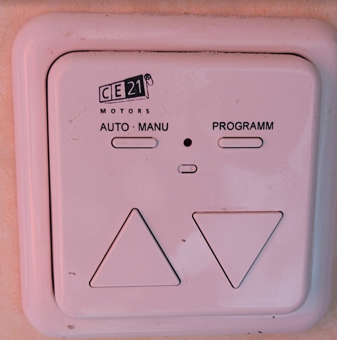

    zgadgeter
    Hallo, ich möchte gerne einen Shelly 2.5 einbauen, bei einem vorhandenem Automatischem Schalter. Ich weiß das der Shelly alles macht, also brauche ich den automatischen nicht mehr.
    Nur, wenn ich den vorhandenen Schalter ersetze muss ich einen neuen kaufen. Frage ist, kann ich diese lassen, und nur den Shelly dazu schalten?

      Jan1
      @zgadgeter
      Der neue Schalter kostet weniger als der Shelly und Du muss nicht improvisieren. Meine Meinung dazu, richtig oder bleiben lassen ;)

        da_Woody
        @zgadgeter sagte in Shelly 2.5 mit automatischem Schalter:
        das wird nicht funktionieren. entweder rolloschalter, oder den alten tot legen.

          zgadgeter
          @jan1 said in Shelly 2.5 mit automatischem Schalter:
          @zgadgeter
          Hi, ich weiss nicht ob ich verstehe was Du meinst. Also dieser vorhandener Schalter kann sich nur zwei Schaltpunkte merken, und kann auch nicht ferngeschaltet werden. Deswegen der Shelly.
          Ja, ein neuer Rolloschalter kostet weniger als ein Shelly, nur dann habe ich nur den Rolloschalter, der nichts automatisches kann. Oder habe ich dich falsch verstanden? Sorry.

            zgadgeter
            @da_woody said in Shelly 2.5 mit automatischem Schalter:
            Hi, was meinst Du mit "tot legen"? Deinstallieren und einen shelly 2.5 mit neuem rolloschalter?

              Jan1
              @zgadgeter
              Baumarkt ein Rollladenschalter kaufen und den Shelly wie vorgesessen dran klemmen. Den alten Schalter in Keller legen, also recht einfach.

                da_Woody
                "tot legen"
                abklemmen hab ich gemeint. der shelly braucht nicht zwingend einen rolloschalter. hab in meiner werkstatt keinen einzigen eingebaut.
                braucht er ja auch nicht, dazu gibts den Shuttercontol adapter. da kannst du alles automatisieren.
                gruß vom Woody

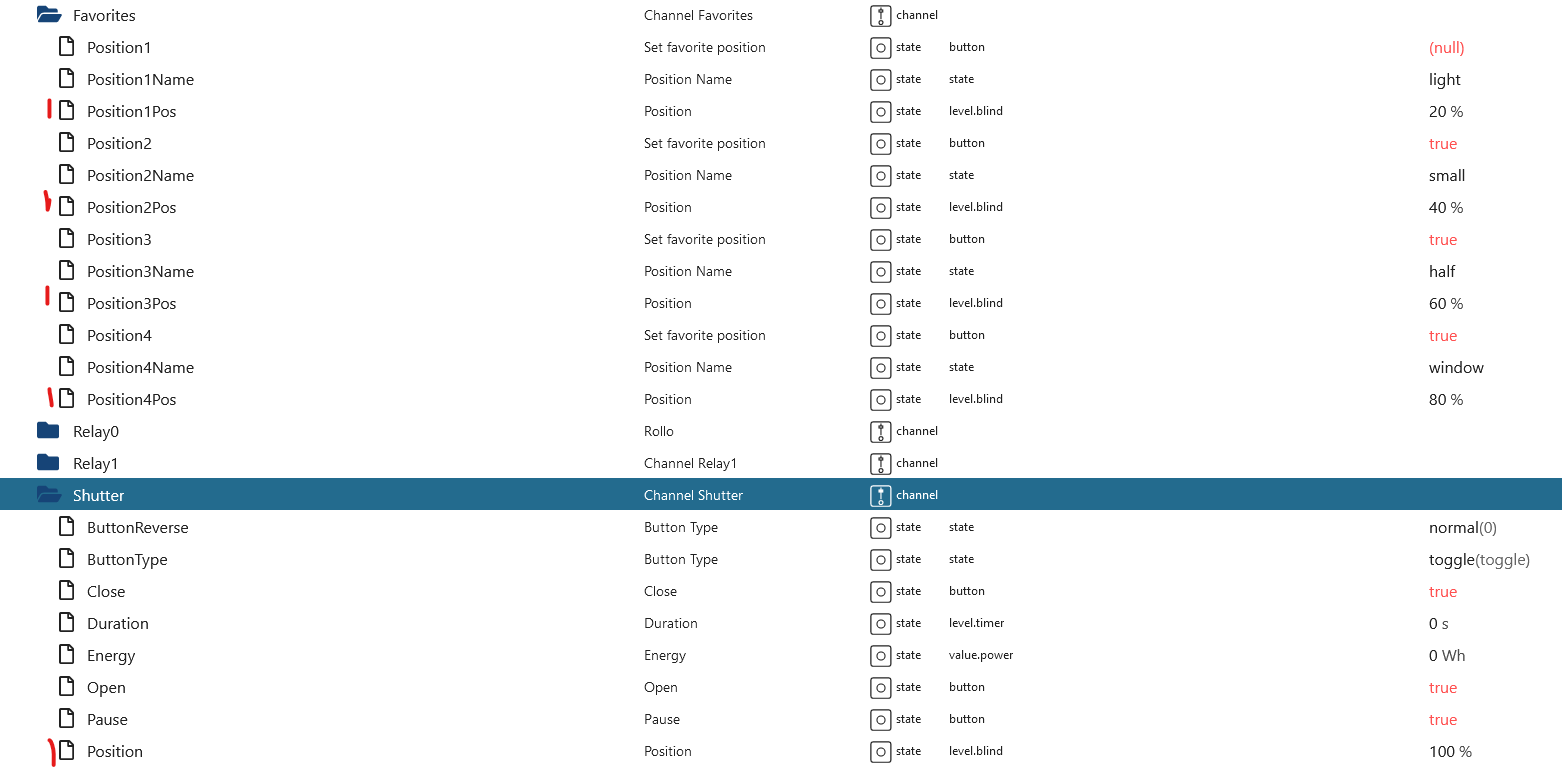

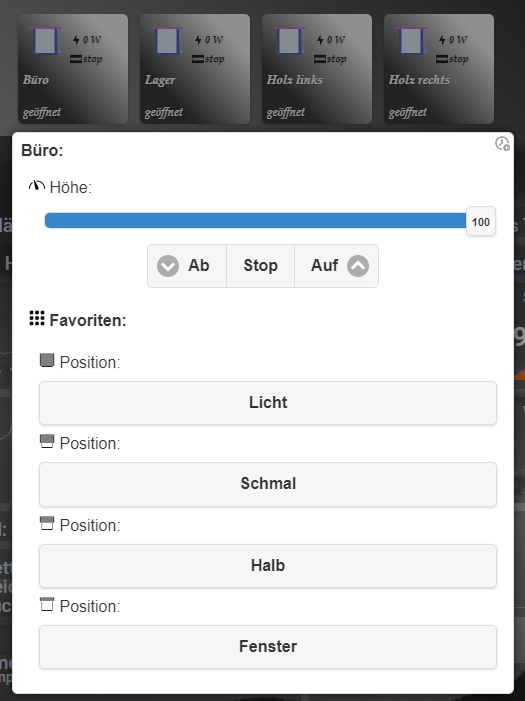

                        • David G.D Online
                          David G.D Online
                          David G.
                          Darf ich mal eine kleine Zwischenfrage stellen.
                          Kann man über die Shellys auch einen %-Wert für die Rolladen angeben?
                          Der Homematic Rolladenaktor errechnet sich das wohl irgendwie anhand der Laufzeit.
                          da_WoodyD J 2 Antworten Letzte Antwort
                          • David G.D David G.
                            da_WoodyD Offline
                            da_WoodyD Offline
                            da_Woody
                            na sicher...
                            muss natürlich kalibriert sein...
                            gruß vom Woody
