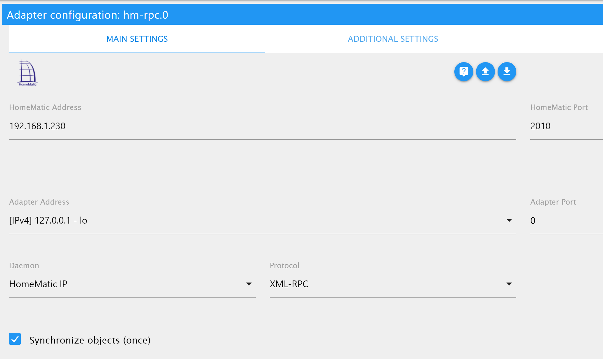

        • CCU3 (3.57.5)
        • hm-rpc config:
        • Homematic IP [IP der CCU], port 2010
        • Adapter Adressen 127.0.0.1, port 0
        • daemon homematic-ip, XML-RPC
          [check] syncronize objects (once)
        Adapter callback address: (leer)
        communication 180s, reconnect 30s
        [check] don't delete devices on adapter start
        (kein https)
        sbehnsenS HomoranH 2 Replies Last reply

              @sbehnsen sagte in Homematic via hm-rpc adapter, devices verschwinden sofort:
              hm-rpc config:
              screenshot!

                      @sbehnsen Adapter-Adress:
                      Adapter Addresse
                      Im Pulldown-Menü wird die IP des Hosts ausgewählt, auf dem der Adapter installiert ist. Die Auswahl von "0.0.0.0. auf alle IPs hören" und "127.0.0.1" ist Spezialfällen vorbehalten.
                      in der Form 192.168.xxx.yyy
                      Das Forum freut sich über eine Spende. Benutzt dazu den Spendenbutton im Header. Danke!

                        Umpf... Ich dachte ich hätte die Einstellungen auch schon durchprobiert... In der Docu zum Adapter (die seite die man durch klick auf das fragezeichen im Adapter bekommt) steht das leider auch so nicht drin...
                        Aber egal, jedenfalls war dass das Problem. Es läuft nun.
                        Danke für die schnelle Hilfe!!!
