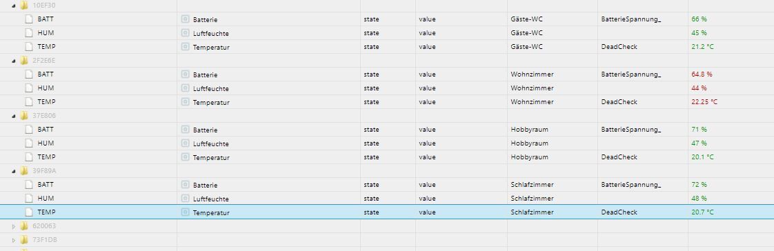

    @chris-5 sagte: Aber der Datenpunkt existiert:
    Das Kanal-Objekt "javascript.0.Daten.ATC.37E806" existiert nicht: Das ist nur ein Ordner.
    Mache aus dem Ordner ein Kanal-Objekt und verpasse diesem einen sinnvollen Namen, z.B. "Klima Hobbyraum".

    da komme ich jetzt nicht mit, in dem Kanal sind doch die Werte die benötigt werden enthalten?
    Was soll da noch rein?

      @chris-5
      es IST eben kein Kanal, sonst würde das ja dort stehen
      somit ist es lediglich ein Ordner, und das ist nicht gut 😎

        @chris-5 sagte: in dem Kanal sind doch die Werte die benötigt werden enthalten?
        Ein Kanal sieht so aus:
