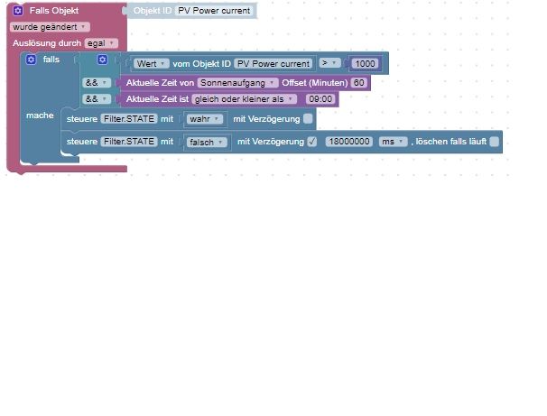

          Semmy
          @lesiflo Hallo. Würde das auch so funktionieren?

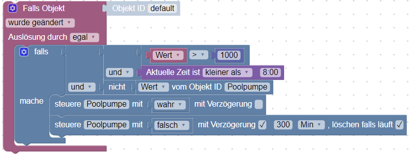

            @semmy sagte: zwischen Sonnenaufgang und 8:00 Uhr einschalten, jedoch nur wenn die Photovoltaikanlage mehr als 1000 Watt Strom erzeugt. Wenn sie eingeschaltet ist, soll sie nach 5 Stunden wieder aus gehen.
            Vor Sonnenaufgang wird nicht mehr als 1000 W erzeugt.
            @semmy sagte in Blockly für Poolpumpe:
            Nein, wenn die Pumpe läuft, muss gesperrt werden:
            Wert findet man unter "Trigger".
            S 1 Antwort Letzte Antwort

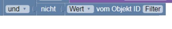

              Semmy
              @paul53 Hallo. Was hat dieser Eintrag zu bedeuten?
              • S Semmy
                @semmy sagte: Was hat dieser Eintrag zu bedeuten?
                Die Pumpe darf noch nicht laufen.
                  Semmy
                  @paul53 Ok, Filter ist ja die Pumpe und da ist entweder state true oder false. Passt das dann auch so mit Wert vom Objekt Filter?
                  • S Semmy
                    @semmy sagte: Passt das dann auch so mit Wert vom Objekt Filter?
                    Das muss der gleiche Datenpunkt sein, der auch gesteuert wird (die Pumpe). Habe es oben in "Poolpumpe" umbenannt.
