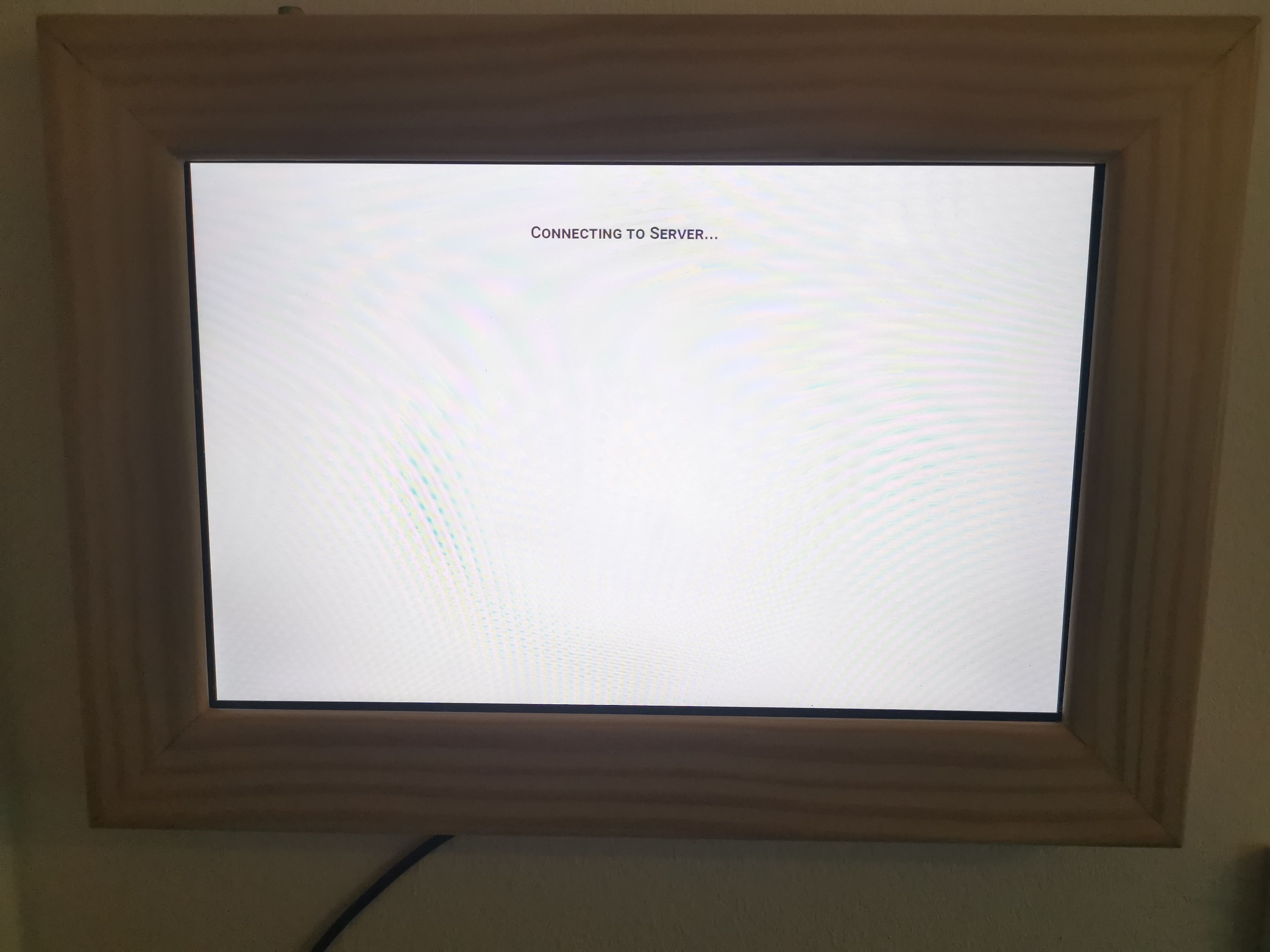

    Moin zusammen,
    seit einer Weile habe ich das Problem, dass auf meinen Tablets an der Wand die VIS nicht mehr richtig läd.
    Sie bleibt oft einfach bei "Connecting to Server" hängen.
    Ich habe bereits folgendes gemacht:
    • Android App Cache entfernt
    • Android App zurückgesetzt
    • Nur Websockets im Adapter eingeschaltet
    • Alle Energiesparmodie via ADB auf Android deaktiviert
    • Chrome Browser anstatt Wallpanel verwendet
    Langsam gehen mir die Ideen aus. Das ganze hat vorher über Jahre problemlos funktioniert. Da ich das Problem auf drei Geräten habe vermute ich hier einen Fehler auf der Serverseite bzw in meinen Settings.

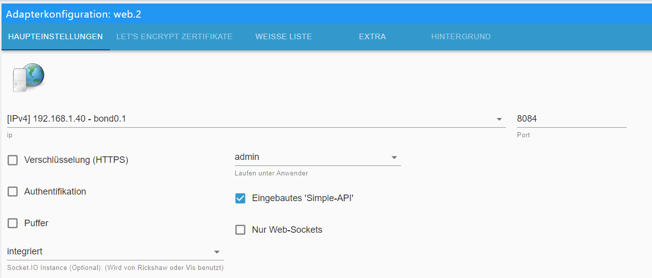

      Mehrere Fragen, wieso hast du mindestens 2 Instanzen vom Web Adapter?
      Und wie lauten die weiteren Einstellungen von Simple api und socket.io Adapter?
      Christoph1337C 1 Antwort Letzte Antwort
      • haselchenH haselchen
        @christoph1337

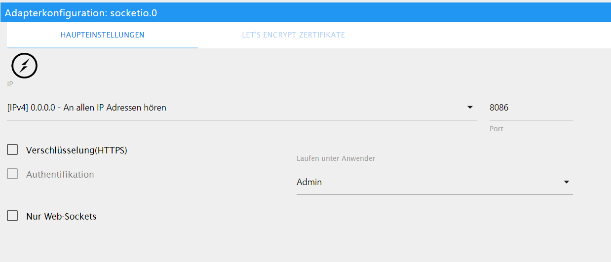

              Hab den socket mal installiert
              • Christoph1337C Christoph1337
                haselchenH Offline
                haselchenH Offline
                haselchen
                @christoph1337
                Ist der Port 8084 bei dir belegt?
                Oder warum hast du 8086?

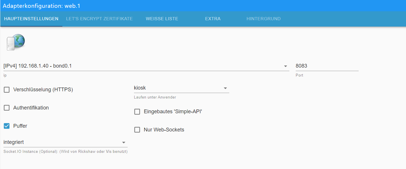

                    Mach mal nen Haken bei Puffer im web Adapter.
                    Mithilfe dieser Checkbox aktiviert man die Puffer für die Web-Seiten. Die Option puffert alle angefragten Seiten in RAM und muss nicht jedes mal DB abfragen. Nachteil: es wird mehr RAM Speicher benutzt und die Änderungen von Web-Seiten erscheinen nur nach Web-Adapter restart. Vorteil: die Seiten werden schneller geladen.
                    Und muss die IP gebunden sein?
                    Ansonsten würde ich , wie im socket.io vorschlagen, auf alle IP zu hören.
                      @christoph1337
                      Christoph1337C Offline
                      Christoph1337
                      @haselchen
                      Für den web.1 (der das Problem hat) ist der Puffer bereits an.
                      Die IP hab ich nur bei den Adaptern gebunden, wo nur aus diesem Kreis drauf zugegriffen wird. Ich hatte die allerdings schon auf alle, jedoch ohne Änderung
                        @haselchen
