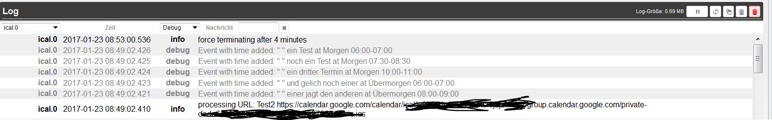

              • W
                weimaraner last edited by
                So, heute noch einen Versuch. Mit einem anderen google-account einen Kalender angelegt und in ical konfiguriert.
                Der Log sagt nun folgendes:
                Die Termine sind nun eingelesen. Oder?
                Mein string-unescaped bleibt aber weiter leer. 😢
                Noch irgendwelche Ideen???
                • Homoran
                  @weimaraner:
                  Die Termine sind nun eingelesen. Oder? `
                  Oder!
                  mich stört das force terminating. und die "" nach added.
                  Ich habe im Moment keinen ical installiert kann also nichts zu dem wie es sein soll sagen.
                  Was steht denn unter objects?
                  @weimaraner:
                  Mein string-unescaped bleibt aber weiter leer. 😢 `
                  s.o. 😉 wenn das Feld keine Daten hat, kann vis nichts darstellen
                  Rainer

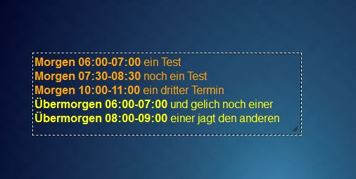

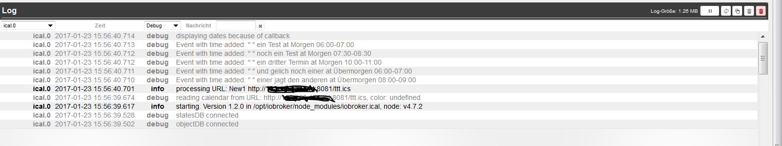

                            • W
                              Ja, dieses Vorgehen hat bei mir nun auch funktioniert:
                              Ausgabe im Editor sieht dann so aus: 🙂
                              Die Abfrage aus google hängt allerdings immer noch.

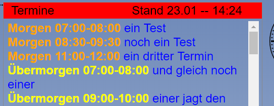

                              • W
                                <size size="200">ES GEHT!!!!!!!</size>
                                Erst ging es wieder nicht. Nachdem ich den Tipp von OstfrieseUnterwegs ausprobiert habe, ging erst dieser und dann plötzlich auch mein google-Kalender!!!
                                Termine, die ich in google noch nachgeschoben habe, wurde auch prompt im vis aktualisiert!
                                Ich bin begeistert!!!
                                Rainer, vielen, vielen Dank für die Mühe (besonders hinter den Kulissen, per PN) und auch an Dich OstfrieseUnterwegs. Ihr seit Spitzenklasse!
                                Grüße Andreas

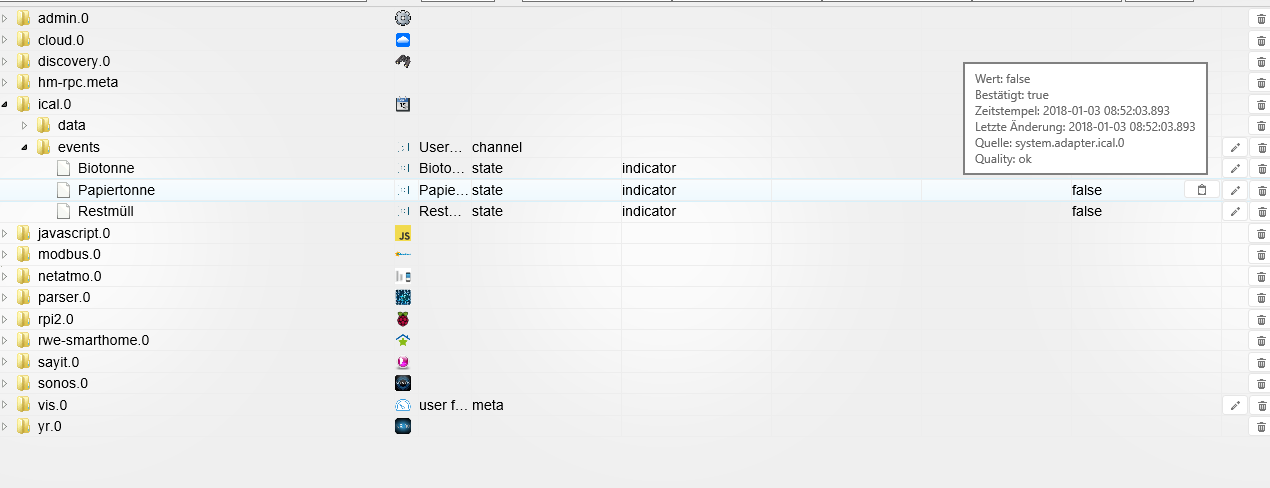

                                  Ich muss den Thread wiederbeleben, da ich ein ähnliches Problem habe.
                                  Möchte in vis angezeigt bekommen ob bzw. welche Mülltonne abgeholt wird. Der Kalender wäre dieser hier:
                                  http://www.awv-isar-inn.de/sites/defaul … ebiets.ics
                                  Bei der Konfiguration habe ich als Tagesvorschau für Testzwecke "14" eingegeben, vis wird alle 30 Minuten ausgeführt (/30***).
                                  Bei den Ereignissen "Restmüll, Biomülltonne und Papiertonne" alles TRUE.
                                  Unter den Objekten wird jedoch immer "False" angezeigt, obwohl in einer Woche die Papiertonne im Kalender steht. Außerdem sind die Werte veraltet, soll heißen, die letzte Aktualisierung ist ca. 32 Stunden her.

                                  ! 2018-01-04 11:30:03.292
                                  ! info
                                  ! processing URL: Abfall http://www.awv-isar-inn.de/sites/defaul ... ebiets.ics
                                  ! ical.0
                                  ! 2018-01-04 11:30:02.462
                                  ! info
                                  ! starting. Version 1.3.2 in /opt/iobroker/node_modules/iobroker.ical, node: v6.12.2
                                  ! ical.0
                                  ! 2018-01-04 11:30:02.384
                                  ! info
                                  ! States connected to redis: 127.0.0.1:6379
                                  • eric2905
                                    eric2905 last edited by
                                    @Don_Hasso:
                                    Ich muss den Thread wiederbeleben, da ich ein ähnliches Problem habe. `
                                    Ein auf gelöst gesetztes Thema wieder zu beleben, ist eigentlich ein „No Go“.
                                    Woher sollen User denn Wissen, das da wieder eine offene Frage drinsteht ….
                                    Events gehen nur auf true, wenn es zum aktuellen Zeitpunkt auch einen Eintrag im Kalender gibt. Was in 2 Tagen passiert, ist für Events völlig irrelevant.
                                    Unter Data müsstest Du aber die Termine / Einträge sehen.
                                    Siehe dazu auch die Doku ==> http://www.iobroker.net/docu/?page_id=154&lang=de
                                    Gruß,
                                    Eric
