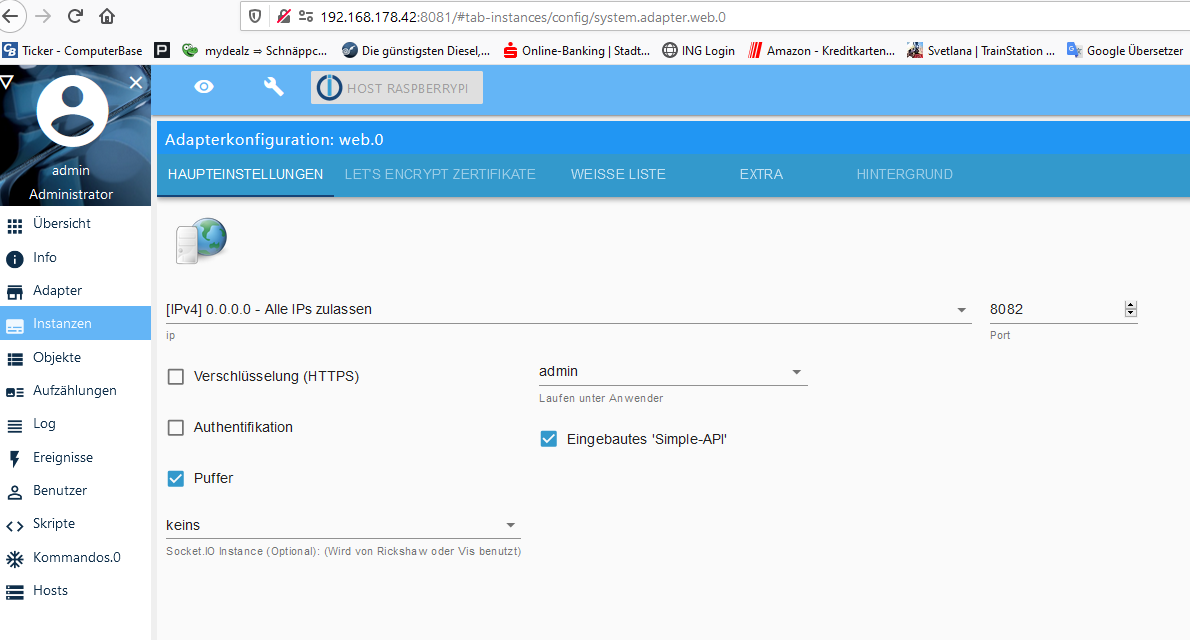

          jasimi
          @haselchen Screenshot 2021-05-20 10.48.21.png Screenshot 2021-05-20 10.23.36.png
          Mein System Raspberry pi 4 / 8 gb Samsung ssd, Nodejs v12.21.0, NPM 6.14.11 ,JS Controller weis ich jetzt nicht wo ich das finde, Admin ?
          Thomas BraunT haselchenH mickymM 3 Antworten Letzte Antwort

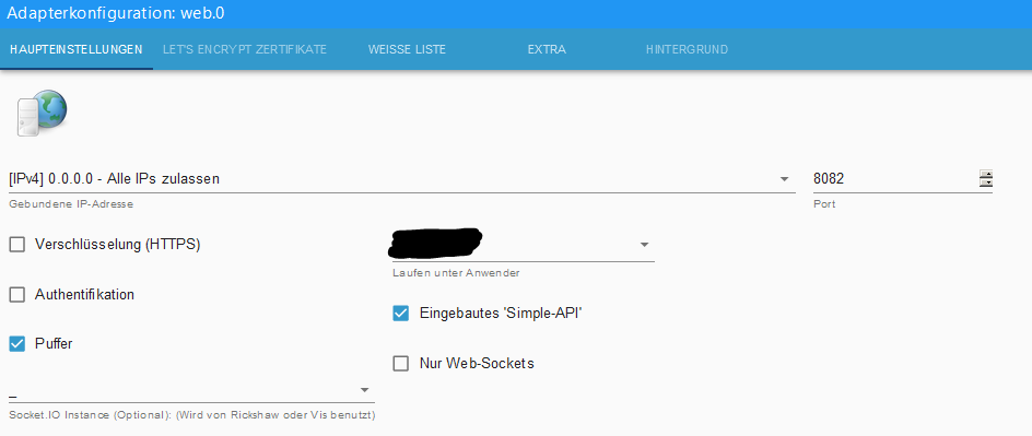

              @jasimi
              So sollte deine Konfig vom Adapter aussehen....
              Und 8082 sollte da stehen, wie @Thomas-Braun schon schrieb
              Und der simple Api Adapter könnte/sollte so aussehen
              Port 8087 habe ich
              J 1 Antwort Letzte Antwort

                                jasimi
                                wie du siehst 8082 ist drinn , geht aber nicht, wird nicht grün. Was meinst du "mit rest ausprobieren".
                                mickymM haselchenH 2 Antworten Letzte Antwort
