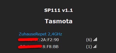

                  Zeig mal ein Screenshot von der Mesh Konfiguration in der Art:
                  Hab auch gerade gesehen, dass es in einer recht aktuellen dev. Version von Tasmota die Möglichkeit gibt sich die WLAN Netze unter "WLAN Konfiguration" anzeige zu lassen und hier sind dann Box und Repeater gelistet:
                  Die zweite MAC in dem Beispiel ist das Tasmota Device am weitesten von meinem Repeater entfernt und somit hat der auch weniger Signalstärke:

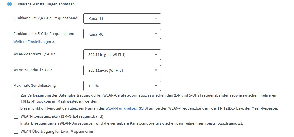

                    @heinzie
                    2,4GHZ und 5 GHZ sind aktiv in der Fritzbox? Fritzbox als Mesh Master eingestellt?
                    Ist zwar nur nen 1200er Repeater, aber sieht das auch so bei dir aus?
                    Wie sieht es mit den Einstellungen aus?

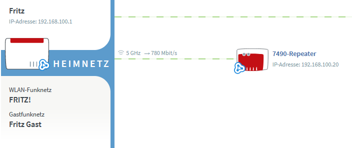

                      @jan1 sieht aktuzell so aus, wobei ich meine das früher auch bei den Repeatern auch em Mesh Symol angezeigt wurde.
                      J haselchenH 2 Antworten Letzte Antwort
                      • H heinzie
                        Jan1
                        @heinzie
                        klarere Fall von KEIN MESH Betrieb ;)

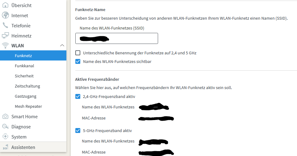

                              haselchen
                              @heinzie
                              Einfach so einstellen , dann haben alle die gleiche SSID und alles läuft automatisch.

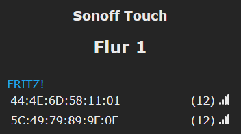

                                    Jan1
                                    @heinzie
                                    Ja, weil nur so sich die Geräte immer den jeweils besten AP suchen können.
                                    Schau mal in der Tasmota Einstellung wie ich es oben auf dem Bild habe, da siehst ja welcher AP für das Tasmota Device das beste ist und darauf sollte es sich auch einloggen.

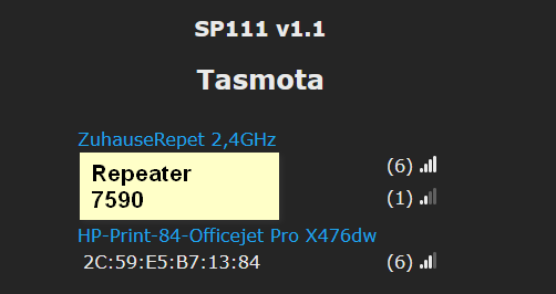

                                      Sieht so aus wenn es sich über den Repeater eingeloggt hat. D.h. er sieht auch die 7590.
                                      Nur wenn ich dann das in dem Raum probiere wo die 7590 steht, blinkt er nur blau.
                                      haselchenH J 2 Antworten Letzte Antwort

                                          Jan1
                                          @heinzie
                                          Das sieht immer noch nicht nach Mesh aus. Bei mir siehst ja, dass er ein Netz findet und in dem zwei MAC Adressen, was eben einmal Box und einmal Repeater ist.
                                          H 1 Antwort Letzte Antwort
