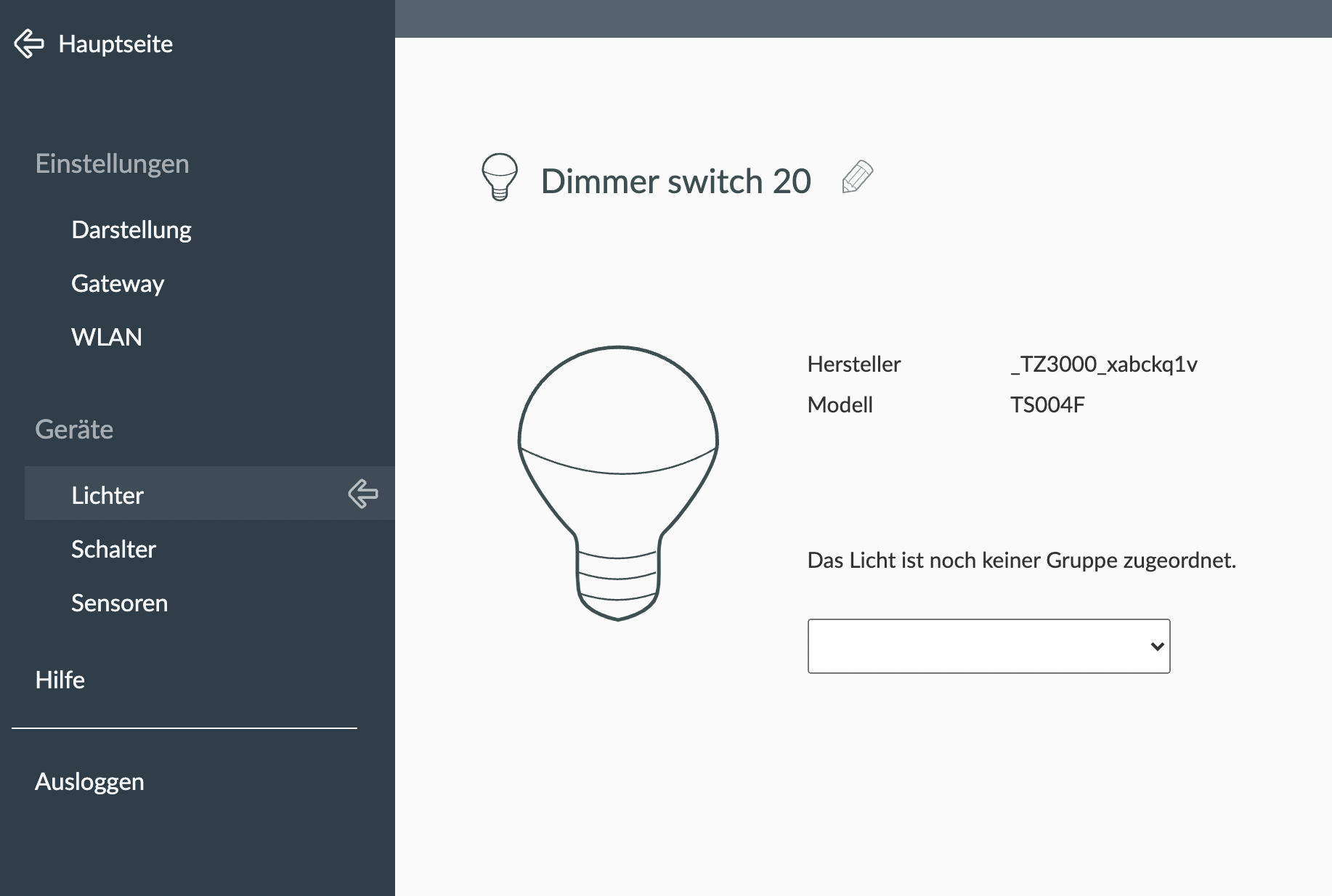

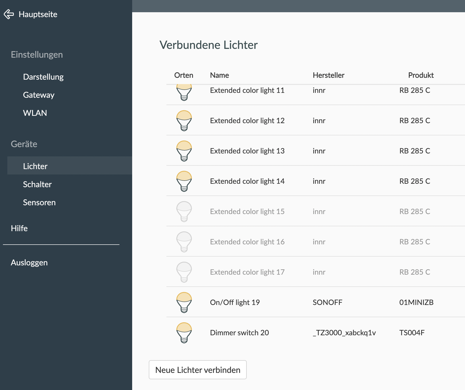

          ich habe diesen Schalte rgerade ganz normal über Deconz eingebunden.
          Dort wird dieser erkannt.
          Allerdings taucht dieser unter Lichter auf.
          Und wenn ich die untere Linke Taste drücke, werden alle Lichter im haus aus und mit der Taste unten Rechts werden alle Lichter eingeschaltet.
          Ohne iOBroker?????
          Ist das normal?
          Bildschirmfoto 2021-11-13 um 19.34.28.png Bildschirmfoto 2021-11-13 um 19.34.22.png
            A Former User last edited by
            Und unter ioBroker. taucht fast nix auf. So kann ich den nicht einmal ansteuern.
            Liegt der Fehler bei Deconz? oder iOBroker?
            Was kann ich tun?

              A Former User @Guest last edited by
              @paul-ol
              auf github wird aktuell noch diskutiert über das Ding:
              https://github.com/dresden-elektronik/deconz-rest-plugin/issues/4810
              mbriney created this issue in dresden-elektronik/deconz-rest-plugin
              closed 4 Gang Tuya ZigBee Wireless 12 Scene Switch #4810
                          @paul-ol said in Geht dieser besondere Schalter mit ioBroker?:
                          Danke für euren Einsatz.
                          Kann es sein, dass es zwei Versionen davon gibt?
                          Ich hab es nicht mit Tunya verwendet. Es geht ja auch sehr umstädnlich über die Tuya Adapter. Das aber nochmal was ganz anderes und merh für Wifi Geräte gedacht.
                          Was muss ich nun tun?
                          Etwas Updaten?
                          Es gibt meistens mehrere Versionen von diesen Sachen. Ich weiß nicht aber eine Erklärung wäre, dass in diesen Produktionsstätten gerne kopiert wird und man muß sehr aufpassen was dort wirklich drin steckt damit man sagen kann ob es von den jeweiligen Adpatern/Gateways unterstützt wird.
                          Wenn die Geräte für Tuya auf den Markt gebracht werden, werden sie wohl für Tuya Gateways funktionieren. Alle anderen Adapter wie Deconz/Zigbee2Mqtt/IO-Broker Zigbee-Adapter etc. müssen diese neuen Geräte erst angelegt werden, damit der Adapter weiß welche Daten er wie vom Gerät bekommt etc etc (hoffe man kann das so sagen).
                          Bevor man ein Gerät kauft ist immer dringend zu empfehlen zu prüfen, ob das eigene Gateway diese Geräte unterstützt (Du hast ja gefragt).
                          Für Deinen Adapter Deconz ist das aktuell nicht der Fall, aber im Dunstkreis der Adapterentwicklung und weiteren Pflege von neuen Geräten werden Informationen auf github ausgetauscht die ggf. in naher Zukunft die fertige Unterstützung ermöglichen.
                          Wenn Du bei Deinem Adapter bleiben möchtest kannst Du eigentlich nur die Kommunikation auf guthub verfolgen, wann das Gerät hoffentlich fertig eingepflegt ist. Dann wird es eine neue Softwareversion für dein Gateway geben und das Gerät kann angelernt werden und funktioniert dann auch.
                          Wenn möglich, immer auch gut die Entwicklicker mit nützlichen Informationen zu unterstützen die sie brauchen für das Gerät. Nicht jeder Entwicler hat jedes Gerät.
                          GGf. meldet sich hier noch das Forummitglied das einen Erfolg dort kommentiert hat und kann was sagen.
                          Ergänzend würde ich noch meine Gatway Softwarestände auf Aktualität und ggf. schon mal prüfen wie ich die Aktualisiere. Neuste Softwarestände schaden für neue Geräte eher selten 🙂
