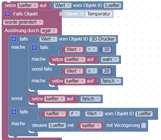

            @negalein
            Vorschlag für Lüfter-Steuerung:
            NegaleinN 2 Antworten Letzte Antwort

              @paul53 sagte in 3D-Drucker Steuerung:
              Und die Blöcke für Adapter start/stopp, kann ich die im selben Trigger verwenden, oder besser in einem eigenen im selben Blockly?
                @negalein sagte: oder besser in einem eigenen im selben Blockly?
                Ja, besser in eigenem Trigger.

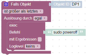

                              Exec-Block mit "sudo poweroff"
                              den Exec hab ich.
                              Aber wie ich für sudo poweroff die komplette Befehlszeile konfiguriere, finde ich nirgends.
                              Im Endeffekt benötige ich IP + User + Passwort + Befehl
                              ° Fixer ---> iob fix
                              • NegaleinN Negalein
                                den Exec hab ich.
                                @negalein sagte: Im Endeffekt benötige ich IP + User + Passwort + Befehl
                                Soll ein entfernter Rechner herunter gefahren werden? Dann bin ich raus.
                                Für das System, auf dem ioBroker läuft, genügt "sudo poweroff", denn "poweroff" sollte mit "NOPASSWD" in der Datei /etc/sudoers.d/iobroker eingetragen sein.
                                EDIT: Gerade getestet: Meine VM mit ioBroker wurde runter gefahren.

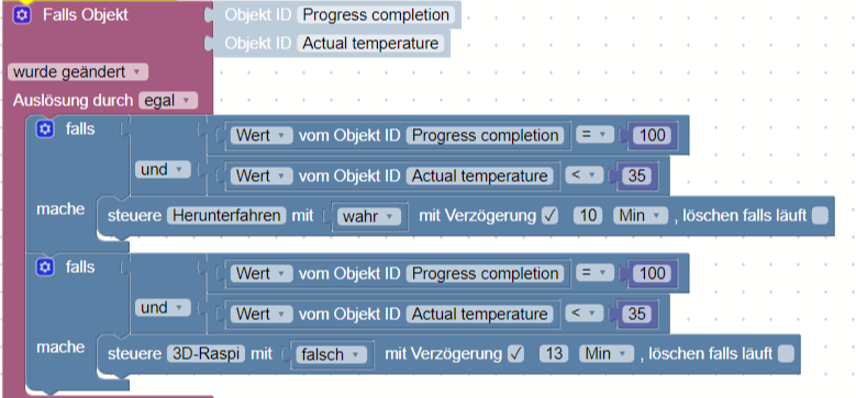

                                      funktioniert das so?
                                      Wenn Druckfortschritt = 100 und Temperatur >35
                                      soll Raspi nach 10 Min herunterfahren
                                      Und
                                      soll Raspi-Steckdose nach 13 Min auf false
                                      Oder besser anders aufbauen?
                                        Und
                                        @negalein sagte: funktioniert das so?
                                        Weshalb zweimal die gleiche Prüfung? Enthält "Actual temperature" keine Zahl? Was soll passieren, wenn bei Druckende die Temperatur > 35°C ist?
                                          NegaleinN Offline
                                          NegaleinN Offline
                                          Negalein
                                          gute Frage! Ich bin noch ziemlicher Anfänger! ;)
                                          stimmt, ändere ich noch
                                          nichts
                                          erst wenn Druckende UND Temp. < 35 ist, soll zuerst der Raspi Shutdown und danach die Steckdose aus.
                                          Ahhh, gerade gesehn, hab oben > geschrieben.
                                          Richtig ist < wie im Screenshot.
