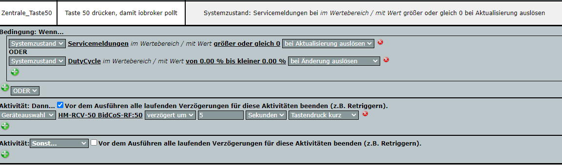

          @pseudoreal sagte in ioBroker Verzögerung bei Alexa:
          Systemvariable (hm-rega)
          SV werden im Standard nur alle 30 Sek. gepollt.
          siehe Instanz hm-rega
          Wenn du dies sofort haben willst, musst du wie zu sehen den "Trigger 50" nehmen.
          Dazu auf der CCU eine kleines Script schreiben:
          Ich möchte z.B. dc Änderungen oder Servicemeldungen sofort in iob haben.
          Fazit:
          auf ccu ein kleines Script schreiben.
          mfg
          Dieter
