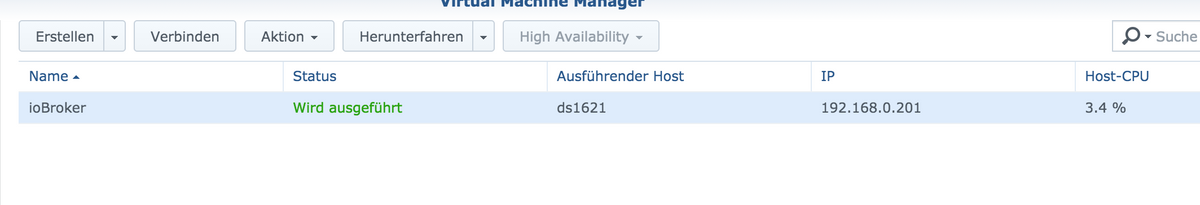

                    @thomas-braun heute, siehe da.... IP .201 ??? das ist was ich immer wieder habe, und das seit dem letzten großen Update von Fritz auf 7.21 wo endlich Mesh funktioniert hat....

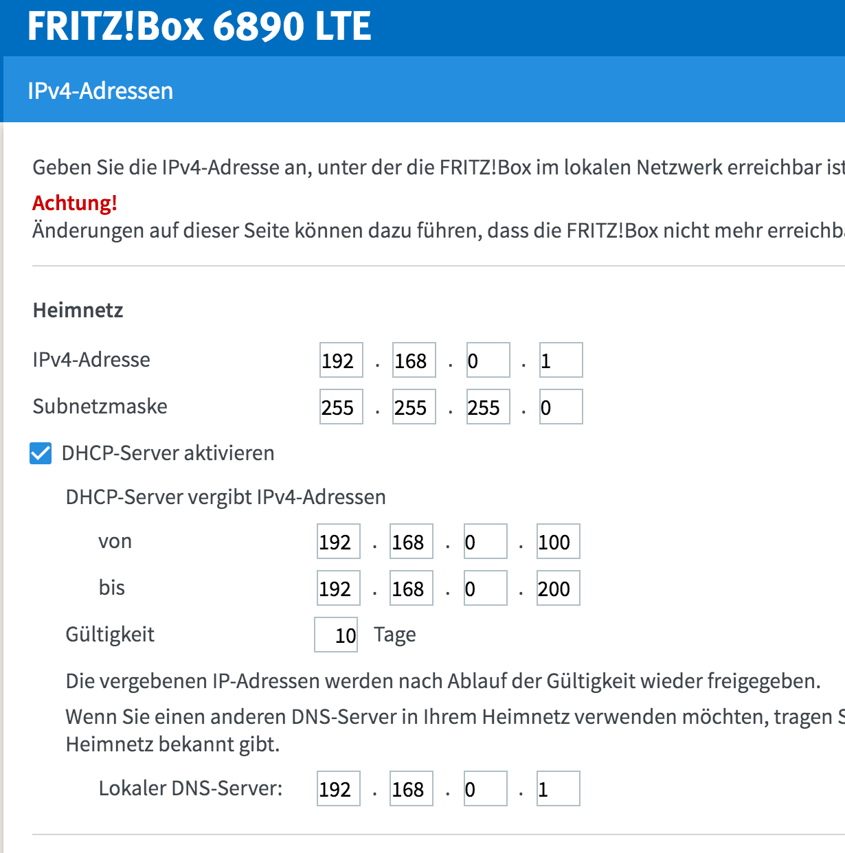

                    mein DHCP Pool ist .100-.200, also WTF warum über 200 und nicht die gleiche wie immer (das aktiviert ist)
                    ein Neustart hilft da nicht, es muss Heruntergefahren und neu gestartet werden, dann...

                        Sieht für mich nach 'nach irgendwelchen Anleitungen verfummelt' aus.
                        Die default Range einer Fritzbox ist 192.168.178.20 und 192.168.178.254. Da hast du also schon mal dran herum gespielt.

                          haselchenH Offline
                          haselchenH Offline
                          haselchen
                          @thomas-braun
                          Nicht ganz richtig.
                          Die IP-Adressen in den Feldern "von" und "bis" legen den IPv4-Adressbereich fest, aus dem der DHCP-Server IPv4-Adressen vergibt. Der Bereich von 192.168.178.20 bis 192.168.178.200 ist voreingestellt. Sie können den IPv4-Adressbereich verkleinern oder vergrößern. Der IPv4-Adressbereich des DHCP-Servers muss immer Teil des IPv4-Netzwerks der FRITZ!Box sein.
                          Aber rumgefummelt hat er mich Sicherheit an den Einstellungen :)

                            @haselchen
                            Die genauen Start- und Endadressen habe ich nicht im Kopf. Jedenfalls ist da irgendwas verstellt worden. Kann man man machen, wenn man weiß warum und was das für Auswirkungen für das Gesamtnetzwerk hat.

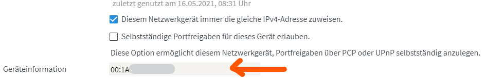

                                Und wie bindest du known clients? Über die MAC-Adresse?

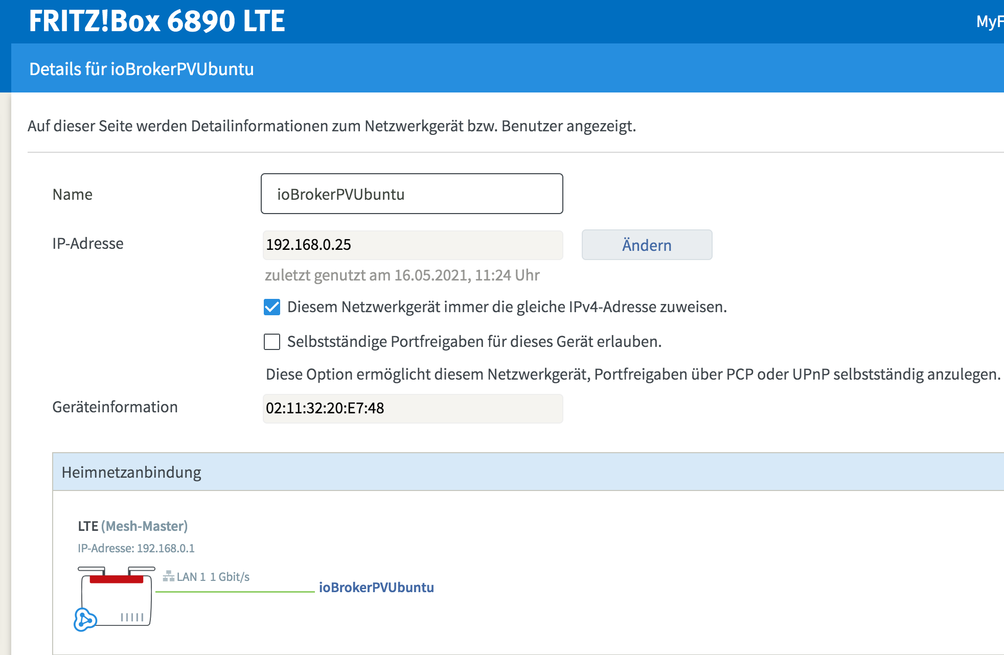

                                  @thomas-braun

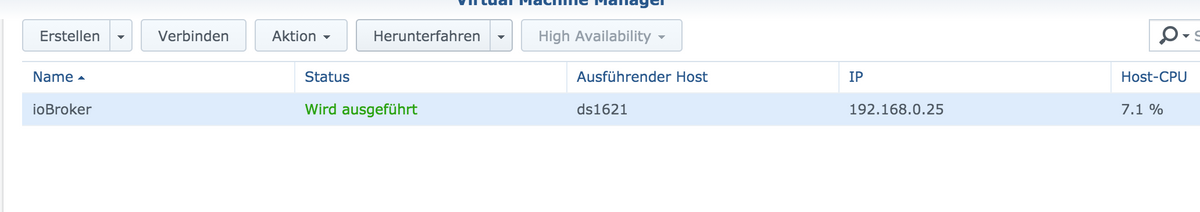

                                  inerterssant finde ich wieder... in der VMM steht .25 drin, aber unter .25 kann ich den ioBroker nicht erreichen?

                                    @humidor Die IP muss dann auch aus dem DHCP-Pool kommen.
                                    Dann funktioniert das auch.
                                    In meinem Netz mach ich das immer so:
                                    Ich lasse einen neuen client über DHCP ganz frei eine IP aus dem Pool zuweisen. Und die klopfe ich dann ggf. fest.
                                    Für 10 Tage macht der DHCP-Server das aber ohnehin, und das sogar über Firmware-Upgrades an der FritzBox hinweg.

                                          @humidor
                                          Da hat @Thomas-Braun natürlich vollkommen Recht.
                                          Wenn du schon von 100 bis 200 vergibst, musst du deinem Iobroker auch eine IP in dem Bereich zuteilen.
