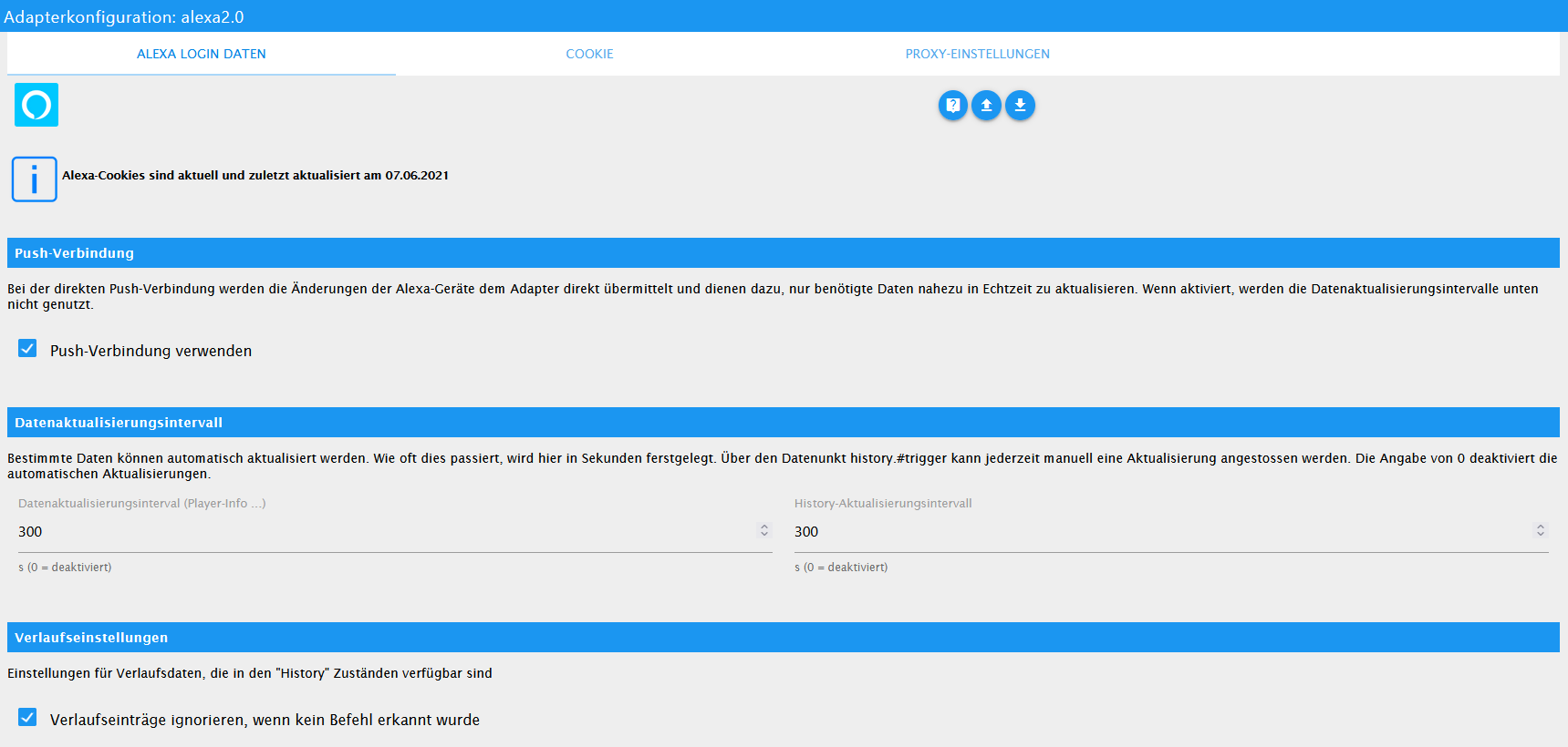

    mein Alexa Adapter (V3.8.1) bleibt seit heute immer auf gelb stehen. Hat bist jetzt ohne Probleme seit einem Jahr funktioniert.
    Es wurd nichts geändert von mir.
    Habe dann auf 3.9.0 upgedatet, aber gleicher Fehler.
    Im Log steht
    " Error: You can try to get the cookie manually by opening http://192.168.0.4:40461/ with your browser."
    Habe dann den Cookie manual eingetragen, geht aber auch nicht.
    Läuft der Adapter bei euch noch oder hat Amazon ggf. etwas geändert?

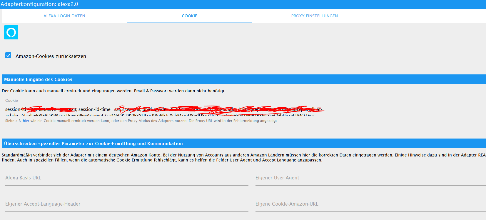

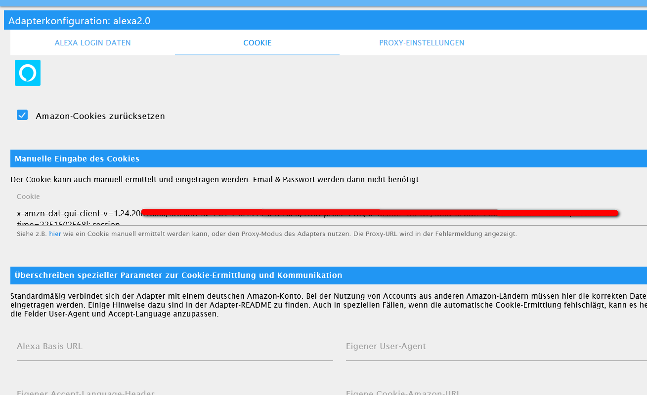

        Bei "manual eingetragen" habe ich den gesamten Cookie direkt eingetragen.
        Der Link: " http://192.168.0.4:40461/" funktioniert bei mir leider nicht, ich vermute das hängt damit zusammen das mein iobroker in einem Docker auf meiner synology läuft.

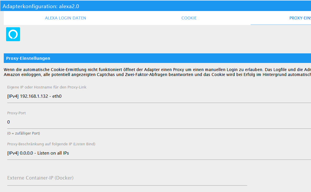

          So läuft das bei mir auch und als man noch den Cookie holen musste funktionierte das so auch.
          Wie sehen die Einstellungen im Adapter aus?
          Ich habe noch Nodejs Version 12.
          Keine Ahnung ob deine höhere Version ein Problem ist.

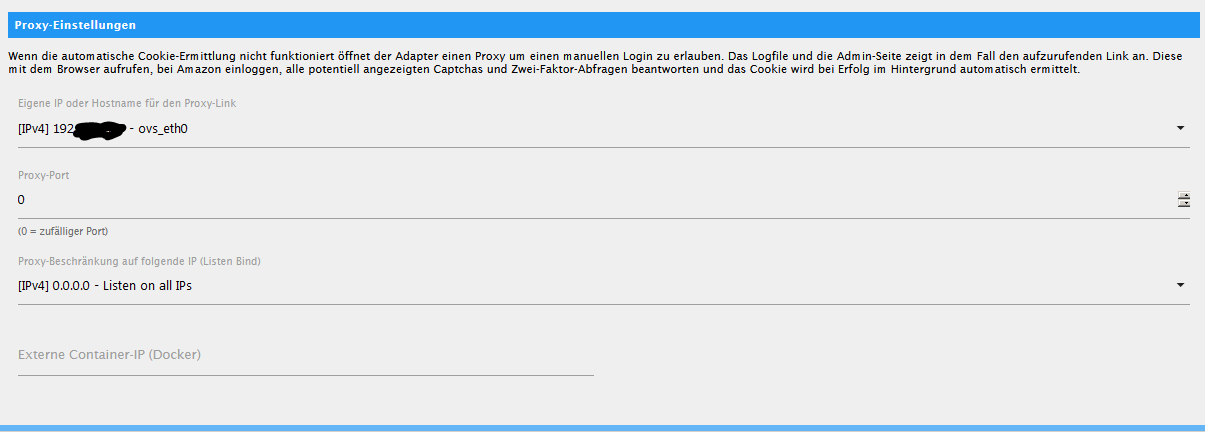

                    @heinzie

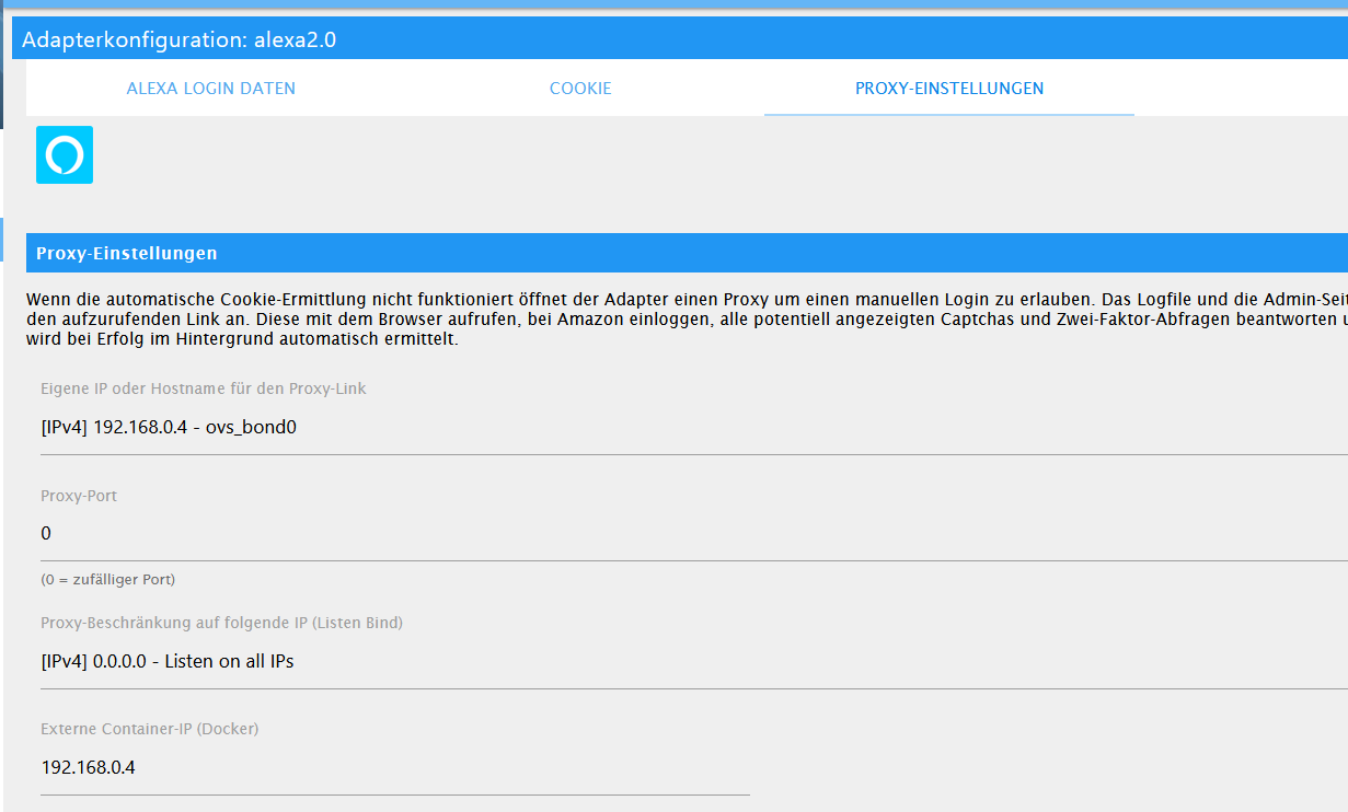

                    Lass mal die externe Docker IP weg.
                    H 1 Antwort Letzte Antwort
                    • haselchenH haselchen
                      @heinzie
                      H Offline
                      H Offline
                      heinzie
                      @haselchen sagte in Alexa2 Adapter bleibt gelb Cookie Problem:
                      @heinzie
                      geht dann leider auch nicht

                        @heinzie

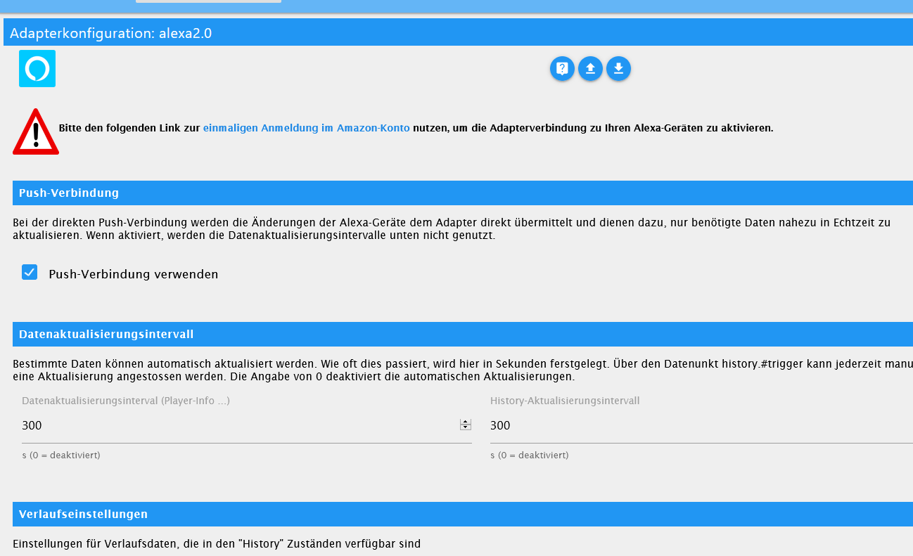

                        Was sagt das Log nachdem Du den Adapter ohne Docker IP neu gestartet hast?
                        Hast du nach dem Neustart den Link mit dem "im Amazon Konto anmelden" angeklickt?

                            der Link geht bei mir leider nicht (leere Seite), vermutlich wegen Docker

                              @heinzie
                              Nochmal: Ich habe die gleiche Konfig wie Du.
                              Das liegt nicht am Docker Container, sondern an den Einstellungen.
                              Hast du Pihole oder Portainer oder sowas am Laufen?

                                      @heinzie naja wenn Docker dann Port in der Alexa2 adapter konfig selbst definierten und Docker durchreichen. Machst du einmal ....
                                      • apollon77A apollon77
                                        H Offline
                                        H Offline
                                        heinzie
                                        @apollon77 Danke, mache ich

                                          Hallo zusammen, seit ca. 1 Woche habe ich auch das Problem das sich der Alexa 2.0 Adapter das Cookie nicht mehr automatisch holt.
                                          Letzte Woche liess sich der Adapter nicht mehr starten. Stand auf Gelb.
                                          Also auf den Link im Log geklickt, angemeldet und das Cookie wurde geholt und der Adapter war wieder grün.
                                          Alle Einstellungen sind auf Standard wie bisher auch.
                                          Das lief nun gefühlte Ewigkiten ohne Probleme.
                                          Heute hat Alexas plötzlich wieder auf nichts reagiert was durch iobroker getriggert wird.
                                          Der Adapter stand auf Grün.
                                          Adapter Restart = Adapter bleibt auf Gelb.
                                          Also wieder auf den Link und das Cookie geholt.
                                          Muss ich das jetzt jeden Tag machen?
                                          Settings:
                                          Any ideas?
                                          Danke im Voraus.
