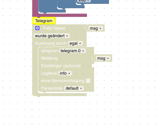

        deaktiviere mal diesen Block
        HumidorH 2 Antworten Letzte Antwort

          @dslraser nein, der ist es nicht.
          und es ist auch nicht logisch wann der Fehler kommt, egal wie was wo ich auskommentiere, irgendwann kommt er wieder
          wo wäre da denn der Fehler drin?

            @dslraser ja doch, wenn ich den Block aktiviere und dann 2x Reloade, kommt der Logeintrag.
            OK was ist denn daran falsch ?

              @humidor sagte: was ist denn daran falsch ?
              Was enthält die Variable msg? Eine Datenpunkt-ID für den Trigger oder eine Meldung für Telegram?

                @paul53 sagte in das Log meldet eine "warn: unsubscribe empty name":
                So wie ich es gesehen habe ein Meldung für Telegram.

                  @dslraser sagte: ein Meldung für Telegram.
                  Dann kann msg nicht an den Trigger übergeben werden.
                  HumidorH 1 Antwort Letzte Antwort

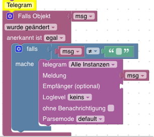

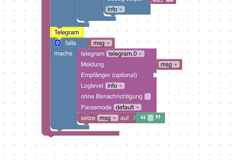

                    @paul53 msg = ein String (Text).
                    dh einen Trigger darauf ist nicht möglich, hmmm das mach ich seit langem in vielen Blockly so, ohne Logeintrag.
                    Aber OK, das ist dann falsch. Kann ich aus dem String eine Trigger-verträgliche Variable machen?
                    so klappts, aber mir wäre eine unabhängige Abarbeitung (außerhalb diesem Trigger) lieber

                      @humidor sagte: Kann ich aus dem String eine Trigger-verträgliche Variable machen?
                      Der Trigger benötigt eine Datenpunkt-ID, die auch ein String ist. Die Wertänderung im Trigger-Datenpunkt bestimmt, wann das Telegramm gesendet wird.

                        @paul53 dh ich müsste ein Objekt msg erzeugen, dann fkt. das ?

                          @humidor sagte: so klappts, aber mir wäre eine unabhängige Abarbeitung (außerhalb diesem Trigger) lieber
                          Was soll die "unabhängige Abarbeitung" bewirken?
                            HumidorH Offline
                            HumidorH Offline
                            Humidor
                            @paul53 nicht von diesem Trigger abhängig.
