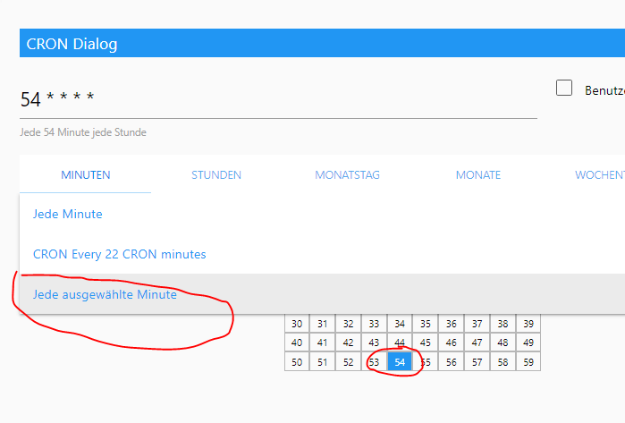

              Feinfinger
              schrieb am zuletzt editiert von Feinfinger
              @cash
              Mein Cron sieht so aus
              Oder muss dann hier was anderes eingestellt werden?

                FredFF Online
                FredFF Online
                FredF
                Most Active Forum Testing
                @feinfinger Mit deinem cron wird jede volle Stunde und alle 54 min die Daten geholt. Also genau so wie du es eingestellt hast

                  • F Feinfinger
                    @fredf
                    Wie müsste der Cron denn für alle 54 Min aussehen?
                    FredFF Online
                    FredFF Online
                    FredF
                    F 1 Antwort Letzte Antwort

                        F Offline
                        F Offline
                        Feinfinger
                        @fredf
                        Danke dir :-)
