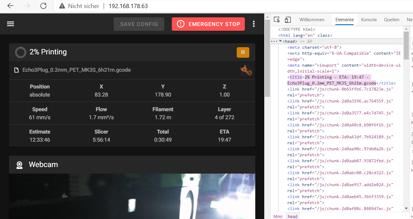

                  Wenn ich in den Parser Adapter unter Url die Adresser "http://192.168.178.63" reinkopiere, dann werden die Unterebenen der Seite nicht aufgelöst.
                  Anzeige aus dem Parseradapter (nur der erste Teil):
                  <!DOCTYPE html><html lang="en"><head><meta charset="utf-8"><meta http-equiv="X-UA-Compatible" content="IE=edge"><meta name="viewport" content="width=device-width,initial-scale=1"><title>Mainsail</title><link href="/js/chunk-0b65ffb6.7c17823e.js" rel="prefetch"><link href="/js/chunk-2d0a3196.ac76455f.js" rel="prefetch"><link href="/js/chunk-2d0a3577.e4c7d745.js" rel="prefetch"><link href="/js/chunk-2d0a40c8.b90f6f16.js" rel="prefetch"><link href="/js/chunk-2d0a43df.7b924189.js" rel="prefetch"><link href="/js/chunk-..........
                  MOD-Edit: Code in code-tags gesetzt!
                  Und wenn ich auf Seite Untersuchen gehe kommt das:
                  <html lang="en"><head><meta charset="utf-8"><meta http-equiv="X-UA-Compatible" content="IE=edge"><meta name="viewport" content="width=device-width,initial-scale=1"><title>42% Printing - ETA: 16:02 - Echo3Plug_0.2mm_PET_MK3S_6h21m.gcode</title><link href="/js/chunk-0b65ffb6.7c17823e.js" rel="prefetch"><link href="/js/chunk-............
                  Beim Untersuchen der Seite werden mir die Werte dargestellt die ich haben möchte, beim Parsen leider nicht. Muss ich da was anderes eintragen bei der URL?
                  Synology 918+ 4GB; ioBroker auf RPI4; Zigbee; Sonoff

                    @gerald123 sagte in Bild aus Verzeichnis anzeigen:
                    Hoffentlich hat da jemand einen Tipp für mich.
                    Hier bin ich!
                    wenn, dann brauche ich alles was darin steht - und eine genaue Angabe was du brauchst.
                    aber...
                    das "Untersuchen" zeigt bereits eine aufgearbeitete Seite an, in der auch dynamisch erstellte Inhaltte enthalten sein können.
                    Wenn die im Quelltext nur als Link zu einer Datenbank/Script enthalten sind, kann der parser die Werte leider nicht auslesen.

                                @gerald123 Das sieht nicht gut aus :-(
                                Als nicht-Skripter würde ich dsagen, da ist alles hinter js-Schnipseln verborgen
                                G Online
                                G Online
                                gerald123
                                @homoran schade, dass sind die letzten zwei Werte die mir jetzt noch fehlen😥

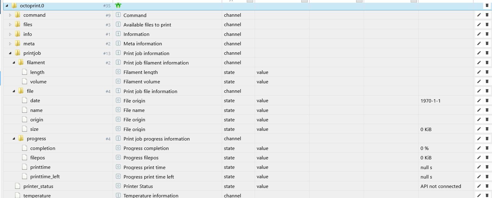

                                  @glasfaser die Temperaturen zeigt er mir an, leider die Werte für Progress completion und Progress print time nicht
                                  HomoranH GlasfaserG 2 Antworten Letzte Antwort

                                        die Informationen müssten eigentlich im octoprint-adapter mit drin sein.
                                        hab gerade mal in den adapter code geschaut.
                                        https://github.com/klein0r/ioBroker.octoprint/blob/f9114308ffda7b0aeff60ec5eb6e9cf89ee58106/main.js#L485
                                        https://docs.octoprint.org/en/master/api/job.html#retrieve-information-about-the-current-job
                                        die infos müssten im datenpunkt printjob.progress.completion stehen.
                                        Falls nicht, dann beim adapter betreuer mal nachfragen was da schief geht
